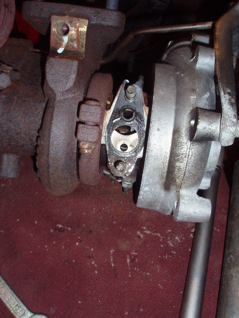

Сегодня снимал турбины и удивлению моему не было предела, когда я обранужил ЭТО:
Я не знаю, ездили ли на машине в таком виде или нет, но сам факт. стало интересно, какие последствия данного косяка?

судя по оттиску на прокладке, она стояла правильно до снятия. наверное после снятия её перевернули нечаянно, или это чья то злая шутка. P.S. у турбины было масленое голодание. последствия ... как ездили на ней.

Если так ездили или хотяб заводили и дали поработать какое-то время, то турба - шлак. Вал задран/подшипники сожраны. Чудом будет, если это не так.

Mr. Y, турбы все равно в переборку. больше интересуют последствия для маслянной системы самого двигателя
LeXa, Оттиск на прокладке - штамповка.
Я еще удивился, почему именно из под этой масляной трубки давило масло..
Ниче не случиться не турбой не с мотором. Шарики вон вообще с рестриктором 1 мм гоняют, а этого отверстия втулке за глаза хватит!

Двигателю пох. Фактически при такой установке масло шло сразу в обратку, а в турбу попадала лишь часть.

по фото как раз видно, что подача оставалась в полном объеме, а вот слив закрыт на тричетверти..
ТС, что в итоге с турбиной, работает нормально?

подниму данную тему.
долго смотрел на фото.никому не кажется что такое могли сделать специально?
получается что подача в норме осталась,а вот слив немного сузился.по идее турба всегда наполнена маслом?и голодания турбы как бы не должно быть.
но я понимаю что в Япии всегда все продумывают,и не зря так сделали.интересно просто если на тюн турбе слив сузить чем это чревато?

Локальным нагревом/перегревом масла. Оно (масло) у тебя и так всегда там будет, а вот если его нет, то пора мотор вынимать и смотреть шейки КВ.
Да и подача фактически соединенна со сливом => делайте выводы )
сообщение 12.3.2013, 11:33
Бред. С таким же успехом можно сузить верхний или нижний патрубок радиатора.

по идее давление на втулк поднимется из-за такого "рестриктора" на сливе.как раз читал "максимальный буст" про подачу масла.
сообщение 12.3.2013, 13:29
не забывай что уплотнения - нет. это давление будет идти в слив
