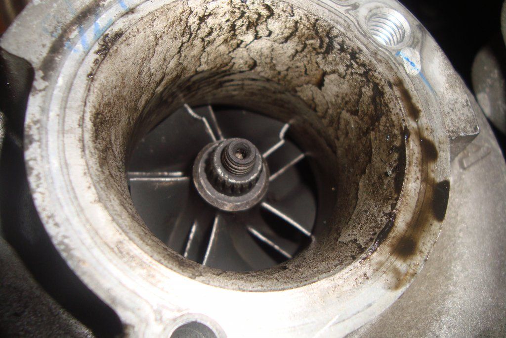

Взял летом контракт, Аристо 147, пробег ориентировочно 120тыс.
Состояние на 4-, пришлось поменять почти все патрубки, так как большинство потресканных, стеклянных.
Менял поддон, все чисто, красиво, без солидола. Комплектность полная, фишки на катушках целые.
с турбинами беда, передняя на фото в таком виде была, задняя не вызвала визуально подозрений, но на деле льет страшно, будем менять и ребилдить одновременно.
Сообщение отредактировал lexust - 23.3.2011, 8:40
JZZ31-swaped 2JZ-GTE МТ
сообщение 23.3.2011, 10:20
lexust, я свои отправил в KDturbo. у нас на форуме есть тема. у меня мотор примерно в аналогичном состоянии
