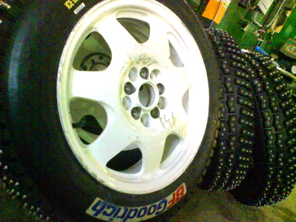

Понимаю что спрашиваю мимо. Но.. чисто гипотетически. Ни кто не ездил на гвоздях 4.5 мм? То что диски 6.5-7J понятно, какой вылет?

Если под гвоздями имеется ввиду раллийная резина, то 6,5-7 дюймов много, надо 5-5,5дюймов максимум

Занятно... Зачем могут понадобиться гвозди? Ездить по льду)
Bakki, отдельное спасибо за политкорректность
Уважаемые специалисты наверняка уже поняли что тут не 5.5J. Колеса привезли первое место в спринте.

В WRC ездят на 7" покрышках по снегу/льду, поэтому я тоже сильно сомневаюсь насчет оптимальных 5.5", а масса их автомобилей весьма близка к реалиям жизни облегченных корчей =) Но я думаю ты не хуже меня знаешь, что грамотного ответа на этом форуме все равно не будет smile.gif

По поводу покрышек и колес вообще засада. Послушал трищей на субару, которые на зиму ставят 205-215 и взял 225 все четыре.. Так вот надо было брать хотя бы на заднюю ось 235-245... Вот такая лажа. Хотя конечно вполне себе едет и практично, особенно когда ездишь без запаски и есть вероятность лишиться покрышки.
Но хочется на лёд. шип два мм не то, 4.5 - самое оно.
По покрышкам вполне можно ориентироваться на порше, с поправкой на разгруженную переднюю ось.

Ну ВРЦ с этого года может и едет на 7 дюймах а вот N4 так и продолжают ездить на 4.5-5.5 дюймовых дисках и вот с такими размерами резины - http://www.urt.ru/ru/michelin/michelin-price

Супра не импреза. здесь 4.5J не проходит. Машина слишком тяжелая, монопривод не проблема, проблема в тяжелой для 4-5J морде.

Дык проблема не столько в дисках, сколько в резине с 4.5мм шипами под широкие диски

это не проблема. Для меня проблема найти подходящие диски на проставках ездить не хочу. Хочу как нормальный человек, приехал с колесами в багажнике, переобулся с шуруповертом, откатал, собрал поломанное, переобулся, уехал.
Покрышки в сезон были, что сейчас не знаю.
