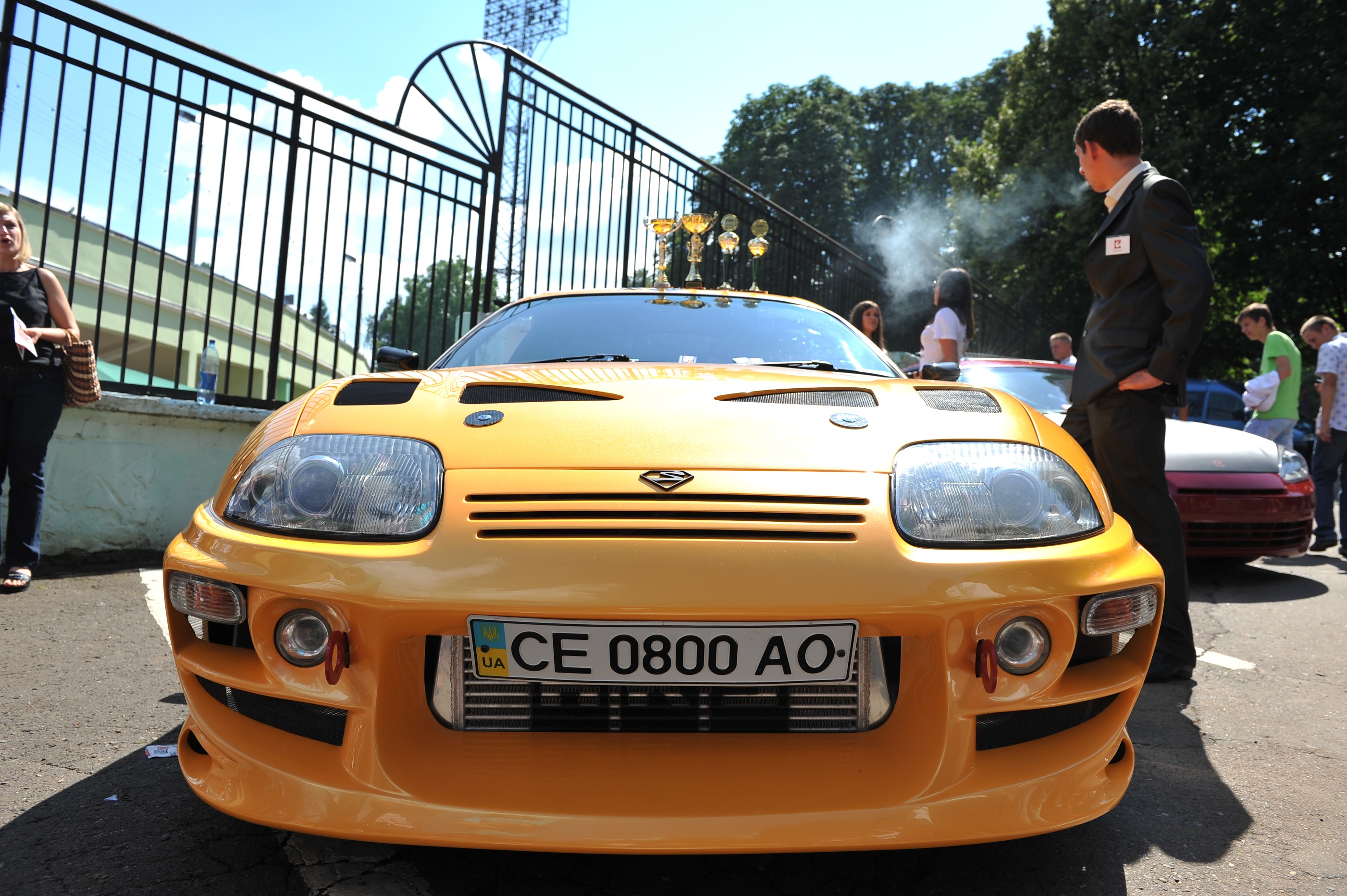

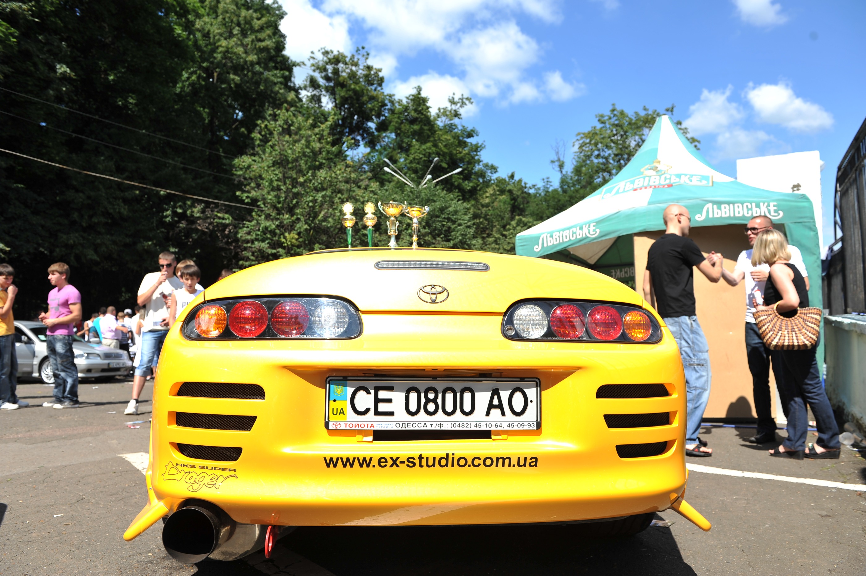

Сам делал,3-шт ,2-ве перед,зад 1-на,денег 60 баксов,за всё, с покраской порошком,раньше были алюминевые,не надёжно,очень нежные,сделал фрезеровщик с 3-ки стали,получилось супер,и надёжно.хрен просто согнёшь ! Вот на фото у меня видно одну переднею ! good.gif

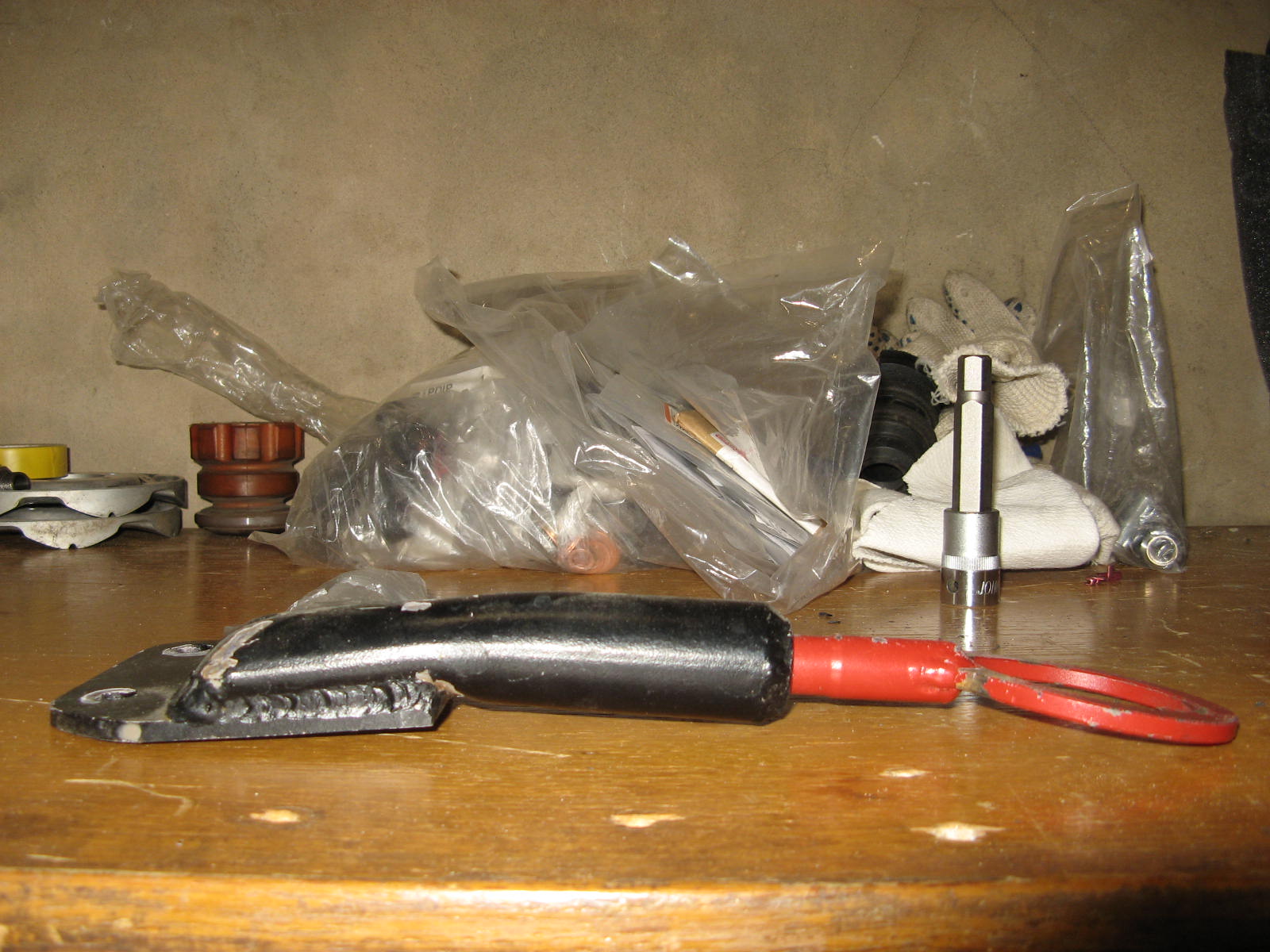

ximik, надеюсь у тебя не такое "буксировочное кольцо".
У мне после "автопробега" ,на эвакуаторе, вон как загнулось.
Сообщение отредактировал amigos - 11.3.2011, 21:24
сообщение 12.3.2011, 1:48
тоже на резьбе, 1 кольцо согнул, но потом приехал к Вите и переделали подобротнее.

Очень просто,перед в штатные места,заводских пластин,если бампер позволяет ,у себя я резал в бампере отверстия,а петли прикручены в штатное место,пластины снял,и на их место прикрутил эти,зад ещё проще резать не чего не надо,прикручиваешь прямо к задней петле ! good.gif
