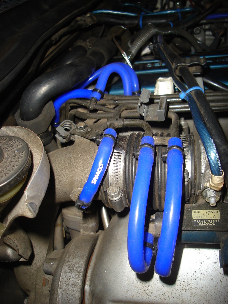

Непонятный шланг от турбины, Подскажите, куда должно подключаться

Знающие люди, подскажите. Двиг от Аристы 2JZ VVT-i. Пришел вот в таком виде, шланг от турбы заглушен болтом. У другой турбы(ближней) с такого же носика, шланг идет на актуатор. У товарища такого носика на второй турбе вообще нет

У меня супровский VVT-i но такого носика тоже нет.
Проверь подключение вакуумных трубок по схеме, если все правильно подключено, то можно забить наверное.

Что то сам не припомню такого носика на 2й турбине.
мне кажется, что сделали из 1й турбины 2ю.

Про то, что сделали первую турбину второй, скорее всего так и было.
Еще такой вопрос, на vsv клапане на вестгейт был отломан один из двух сосков. Новый стоит просто ахтунг, мне сказали, что можно поставить его хоть от жигуля, потому что у него функция простая - либо открыт, либо закрыт, управление электрическое. Так ли это?

легче вклеить другой сосок, понадобиться или трубочка такого же диаметра или у другого клапана срезать носикsmile.gif) и эпоксидная смола, не раз себе чинил так

Починить уже пытались, не получилось)

Выложу фото того что чинил) удивишься
