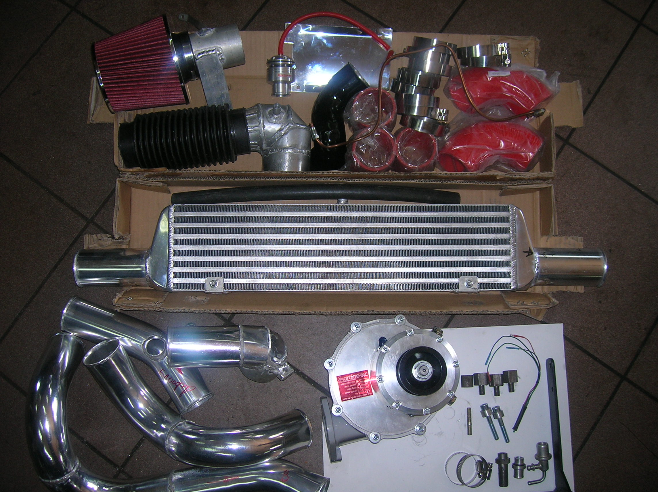

Garage-inc
сообщение 11.6.2011, 22:18
Сообщение #22
Сообщений: 4
Регистрация: 12.5.2011
Из: зеленоград
Пользователь №: 5 951
Авто:Toyota
Вот так выглядит не убитый ,компрессор кит на альтеззу 1G-FE.
