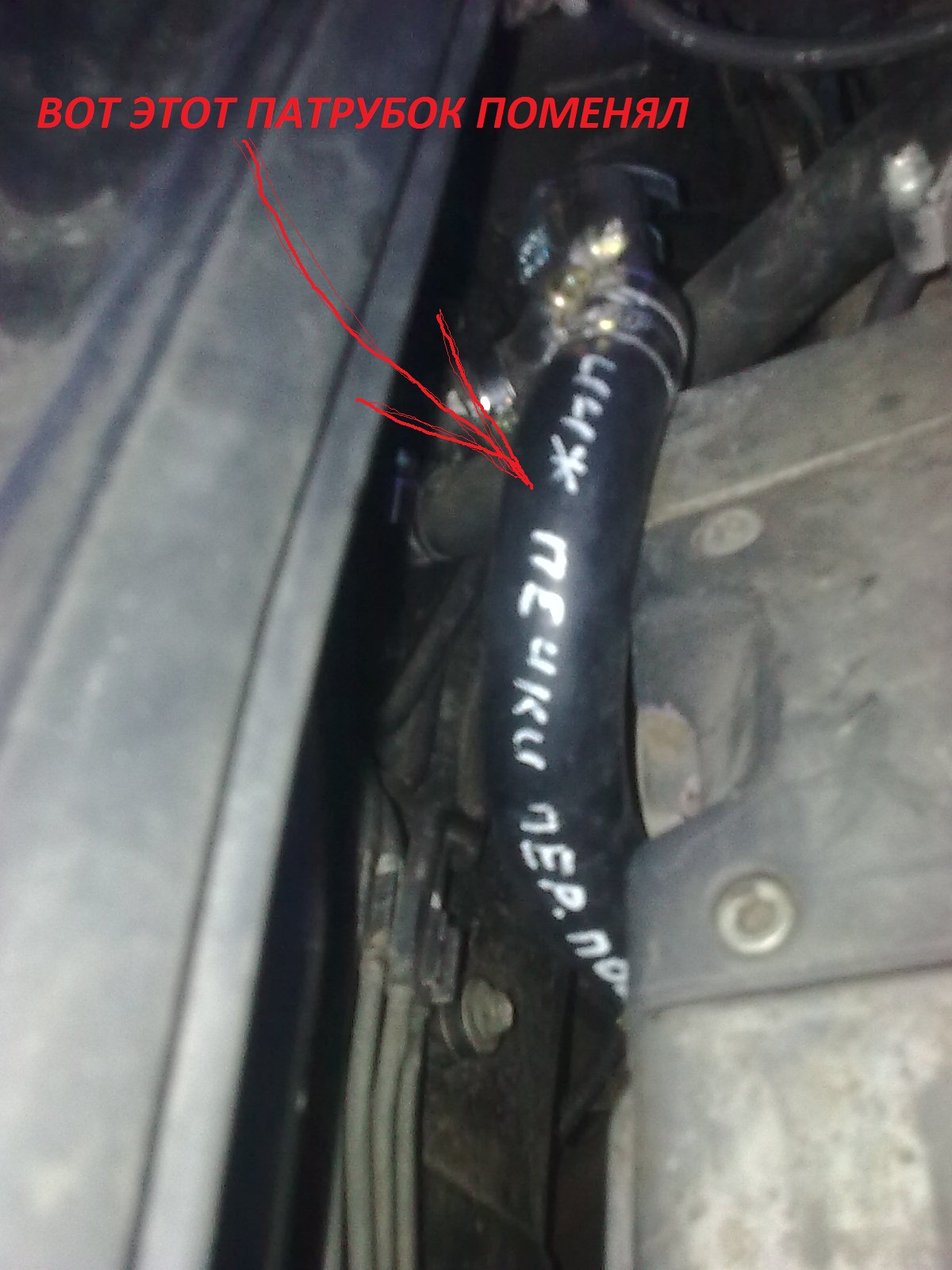

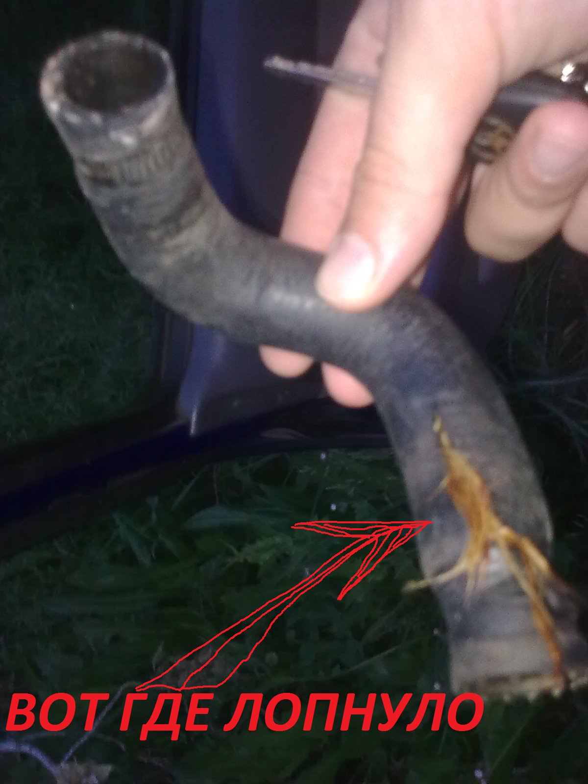

Не хотелось создавать новую тему, поэтому сюда пишу
пробило патрубок (видимо от старости) который идёт из под клапанн. крышки двигателя и заходит в печку. Сразу когда его пробило, машина видимо хапанула воздух через него и стала еле ехать ( как будто 2-3 цилиндра отключили или зажигание наебн.) Его то я поменял, но она попрежнему не едет, точнее едет но как будто её держит что то за жопу. Думал мож пропердиться - покатался не помогло(минут 10-15) - не помогло. По мимо того что держит за жопу по моему ещё и переливает, т.к. идёт повышенный расход топлива и немного попахивает бензом из под капота, отсюда коллеги и вопрос к Вам: ЧЁ ДЕЛАТЬ и куда лезть?
P/s/ я на всякий случай отключил клему, подумал, что ошибку наверное поймала с воздухом....надеюсь что утром накинув клеммы всё уйдёт, но......надежды если честно мало у меня на это чудо.
От чего подошёл шланг видно на 1ой фото...мало ли мож кому не дай бог пригодиться инфа....а ещё......
Когда патрубок лопнул - потёк антифриз и я вот ещё чё думаю - мож свечи которые ближе к этому шлангу сверху закидало антифризом и они теперь не работают..корче Нужны советы бывалых..........
сообщение 22.5.2012, 9:58
Сообщение #25
михаил82, свечные колодца смотри. Очень может быть что залило и начала троить. Было такое после мойки мотора. Продуй хорошо, там есть дренажный канал

Спасибо, а где его найти этот канал? А может просто высохнуть само - жара щас вроде?
сообщение 22.5.2012, 11:32
Сообщение #27
Да там в ГБЦ просверлен канал от первой ячейки со свечками и до конца гбц, он сливной как раз.

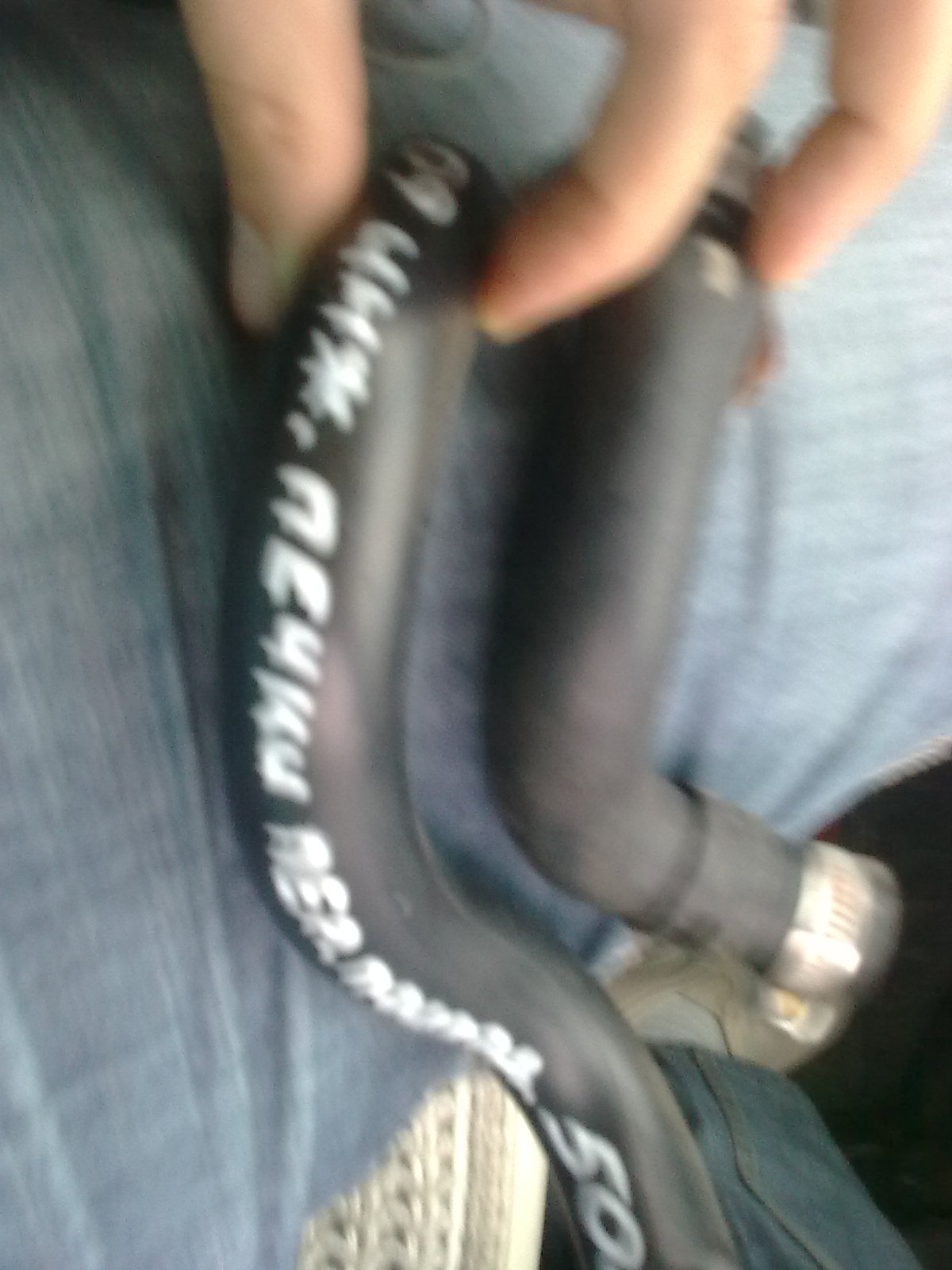

З.Ы. от чего патрубок поставил ?

...там же на фото видно ......"09 инж. патр. печки передний 50 рублей" - один в один вообще подошёл чётко
