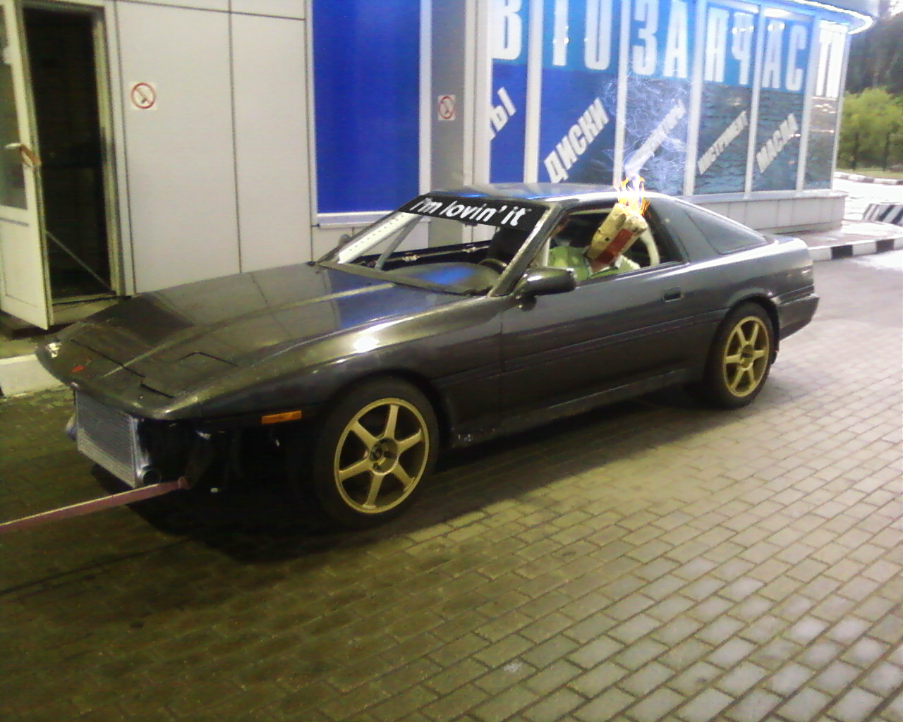

Туса ФБР ) Юконом тянули спуру Супру на тросу из Раменского, полицейская КраунВика - сопровождение )
