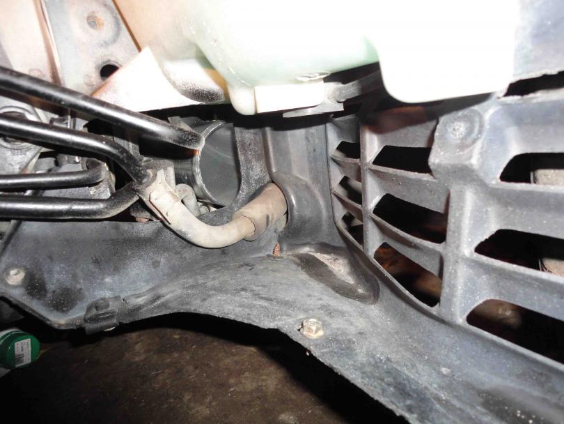

Собственно вопрос - как проводить трассу после выхода интеркулера? мешаются соединительные муфты кондиционера, из-за чего интеркулер висит отчень низко.

болт-он или нет, как всегда сварка+болгарка решает. на своей машине порезал пластмаски эти, которые внизу под лонжеронами и от впуска провел не стандартно Прикрепленное изображение

eGorJZ, если муфты не будет, то можно будет так сделать как ты нарисовал.

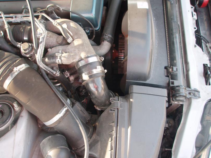

если от турбин сразу вниз опускать пайп, там места хватает, чтобы оставить стоковый короб и муфта не помешает, сегодня после работы сфоткаю как сделано

вот так примерно, от турбин пайп на 90гр. вниз, как видно сток короб фильтра и муфта на месте, и длина впускного тракта меньше wink.gif
