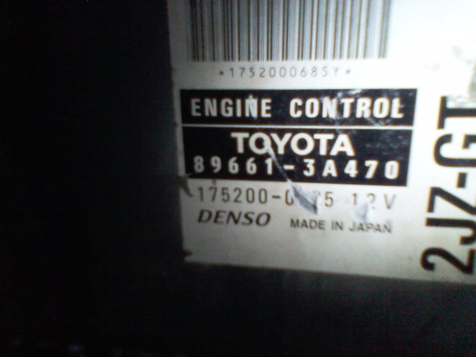

Колодка OBD-II есть, но она не пдключена (после свапа видимо) Номер компа 89661-3А470 89661-3A470 с 161 Аристы МТ

Номер компа 89661-3А470 с 161 Аристы МТ
Это что за уникальная Аристо такая, на МТ? Они все с автоматом шли.

Ооо!!!друг это моск от типтроника.....чтоб двиг заработал на полную мощность придётся немало повозится,там ошибок у тебя штук 8...со схемами разобрался?кто делает пусть в личку ответит.
сообщение 14.6.2011, 12:11
А что кстати за мозг то ваще ? по номеру он не бьется
Обычный мозг на аристо. поленился слазить посмотреть - доверился автору поста, который написал его с русской буквой

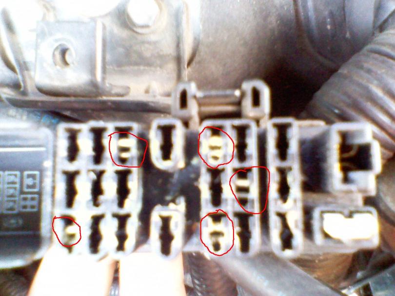

да небоись всё зарабатает,опыт есть))просто воткни провод справа налево он 5 ый сверху...посчитаеш лампу дальше поедем,нужны будут переменное сопротивление 1-20 кОм

Ничего не получилосьsad.gif провод бросал (контакт 100%) проверял лампочку, заряд акумулятор, все ровно. Спросил у предыдущего хозяина машины как он это делал, жду ответа. Скоро пойдут в ход песни и танец с бубном!

кидай фото показывай куда подсоединял......фишка С если справа налево застёжками вверх она вторая(всего 5шт)..провод пятый по счёту справа/налево в верхнем ряду...проверяй)))удачи)))

Ок, сегодня после работы буду снова смотреть, каждый шаг отфотаю

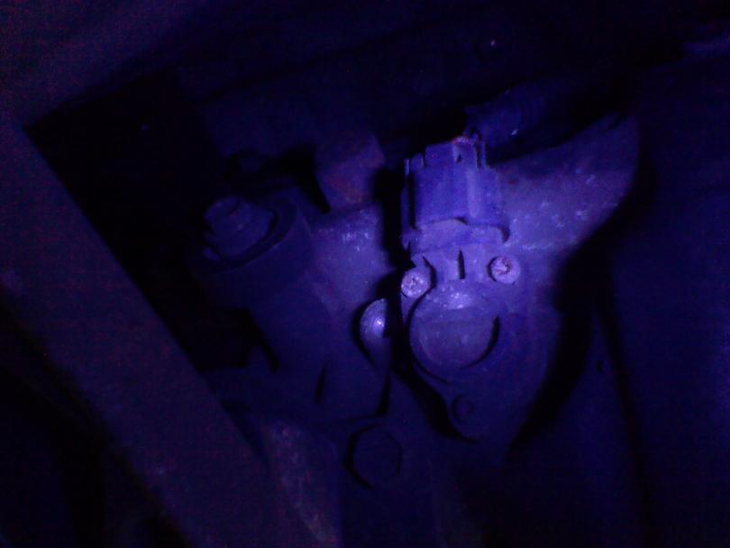

Всем привет! В общем долго ли, коротко - родила царица в ночьsmile.gif коды ошибок естьsmile.gif 42, 59, 89
предох горит 5й сверху HAZ-HORN
JA-70-2JZ-GTE
сообщение 18.6.2011, 12:23
Сообщений: 62
Регистрация: 10.4.2011
Из: ХМАО
Пользователь №: 5 845
Авто:Supra 70 2JZ-GTE VVT-i

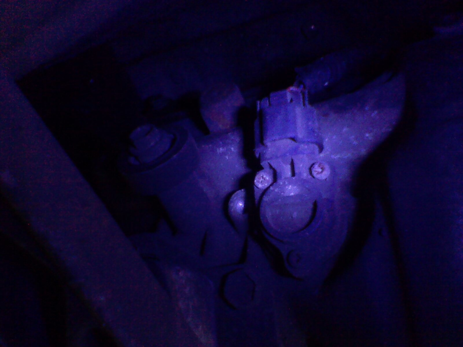

Коробка какая?42 датчик скорости..подключи правильно,минусовой импулс возьми с абс например,
59 - Сигнал VVT-i,подключиш датчик скорости заработает ввт
89 - Привод ETCS ...газуля электронная стоит?

коробка W58 Как определить электронная ли газуля? Датчик скорости нашел
ABS никогда не было, где правильный минусовой импульс брать?
