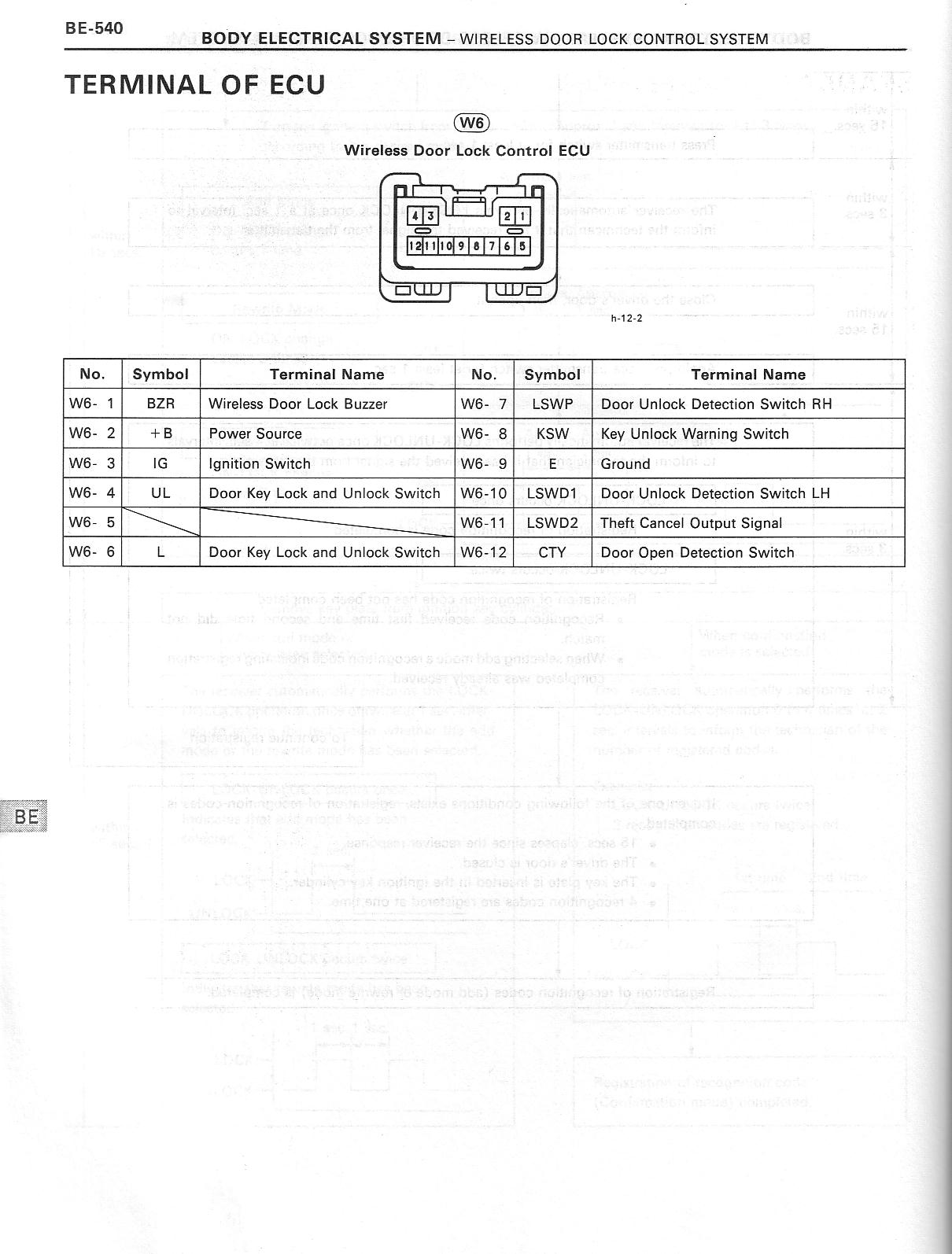

Спасибо конечно,но что-то не могу найти там ни кнопки ни светодиода... может кто знает где они? или есть распиновка этого блока

есть распиновка этого блока? может просто пины на светодиод и на кнопку не поставлены?

Посмотрел у себя под сиденьем. Да, есть такая коробочка, только без кнопок вообще и на панели приборов светодиода тоже нету. На JDM значит программируется по-другому, не через кнопку, а через шаманский ритуал. В супровском ничего про беспроводной ключ не нашел. Почитал мануал на Soarer. Там, например, последовательность действий при добавлении беспроводного ключа такая:
