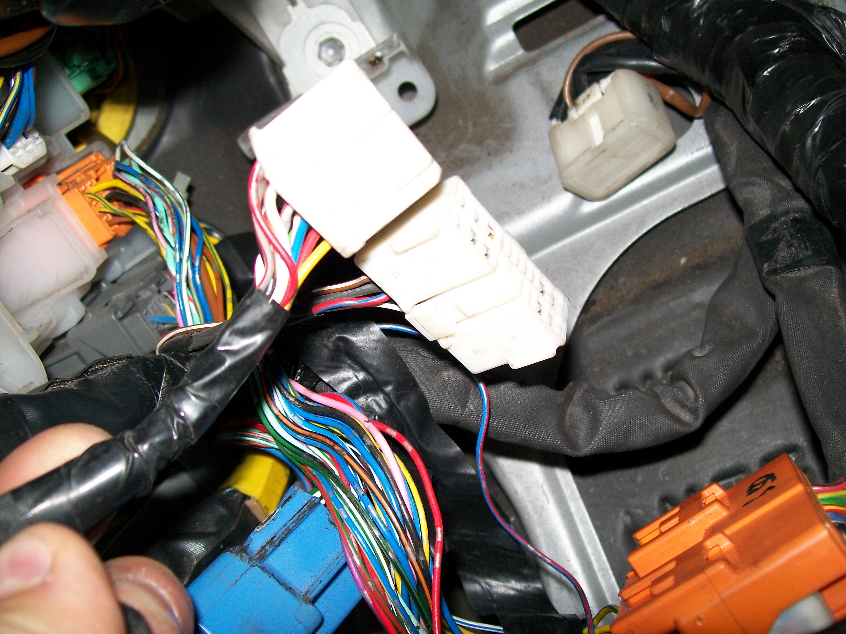

вот эти 2 фигки у меня в воздухе висят но у знакомого они в блок трэкшна воткнуты. мне на тойоте сказали и тут на форуме что этот блок на заводку мотора ни как не влияет.

чек горит . давка горит . все как обычно. последнее положение и тишина. насос тоже не включается.... поработаю потом попробую реле стартера перемкнуть крутануть мотор.
А ТЕ 2 провода что я в руке держу на фото точно оба от трекша ? на сколько я понимаю да.
