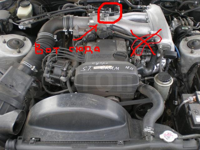

Собственно имеем двиг 2GZ GE Супра A80 94г. и имеем датчик (Наддув/Вакуум) .а еще схему,вроде все по русски ,а врубится все равно не могу на какую трубку его цеплять.
Помогите пожалуйста ,лучше фото со стрелкой на эту трубку.

в разрыл любой трубки, выходящей из коллектора, можно в разрыв штатного MAP-а (висит на моторном щите напротив вкускного коллетора)

Если как на твоей схеме, то в разрез этого шланга

Методом проб и ошибок ,нашел yahoo.gif , господа специалисты если не туда поправьте, но датчик работает!!!! А на всех остальных трубках ,а я их насчитал более шести "Болт"
