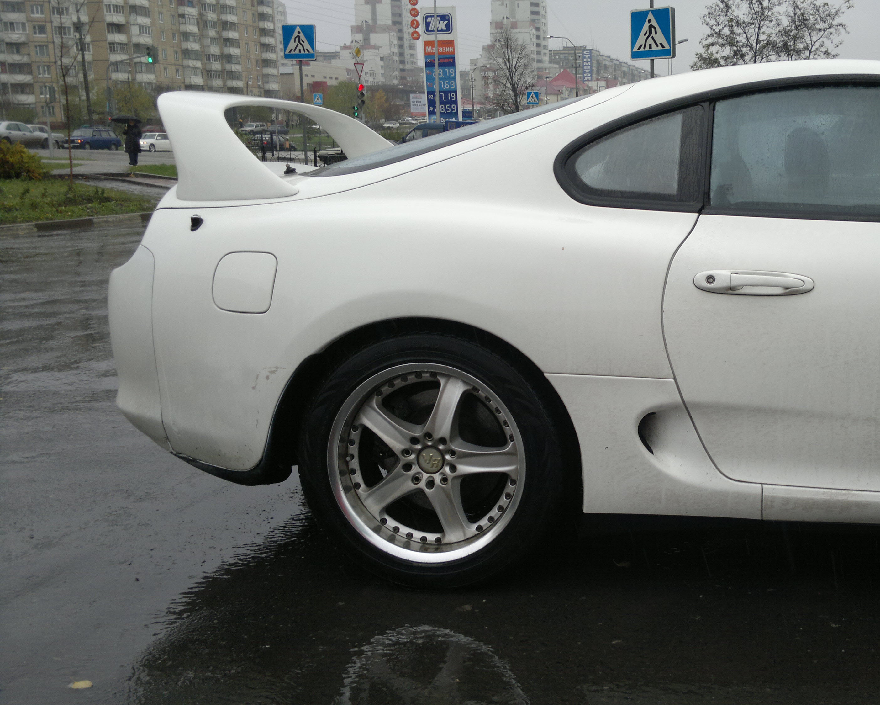

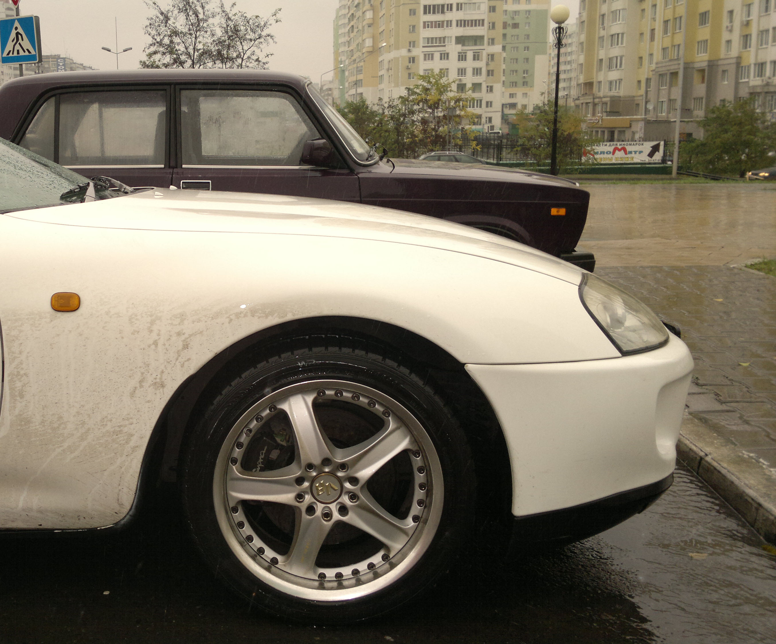

сообщение 21.10.2008, 2:21
Сток - перед 8.0" 235 резина, зад 9,5" 255 резина.
Ставь такую же, будет норм. Можно конечно 265-ую, но это уже предел для 9" диска, если по-хорошему.
Передние диски (внешняя кромка) будут вынесены наружу на 12 мм относительно стока, задние - на 6 мм. Цеплять нигде не будет. У меня спереди вынесено на 29 мм и все замечательно smile.gif
P.S. Юзайте калькулятор
