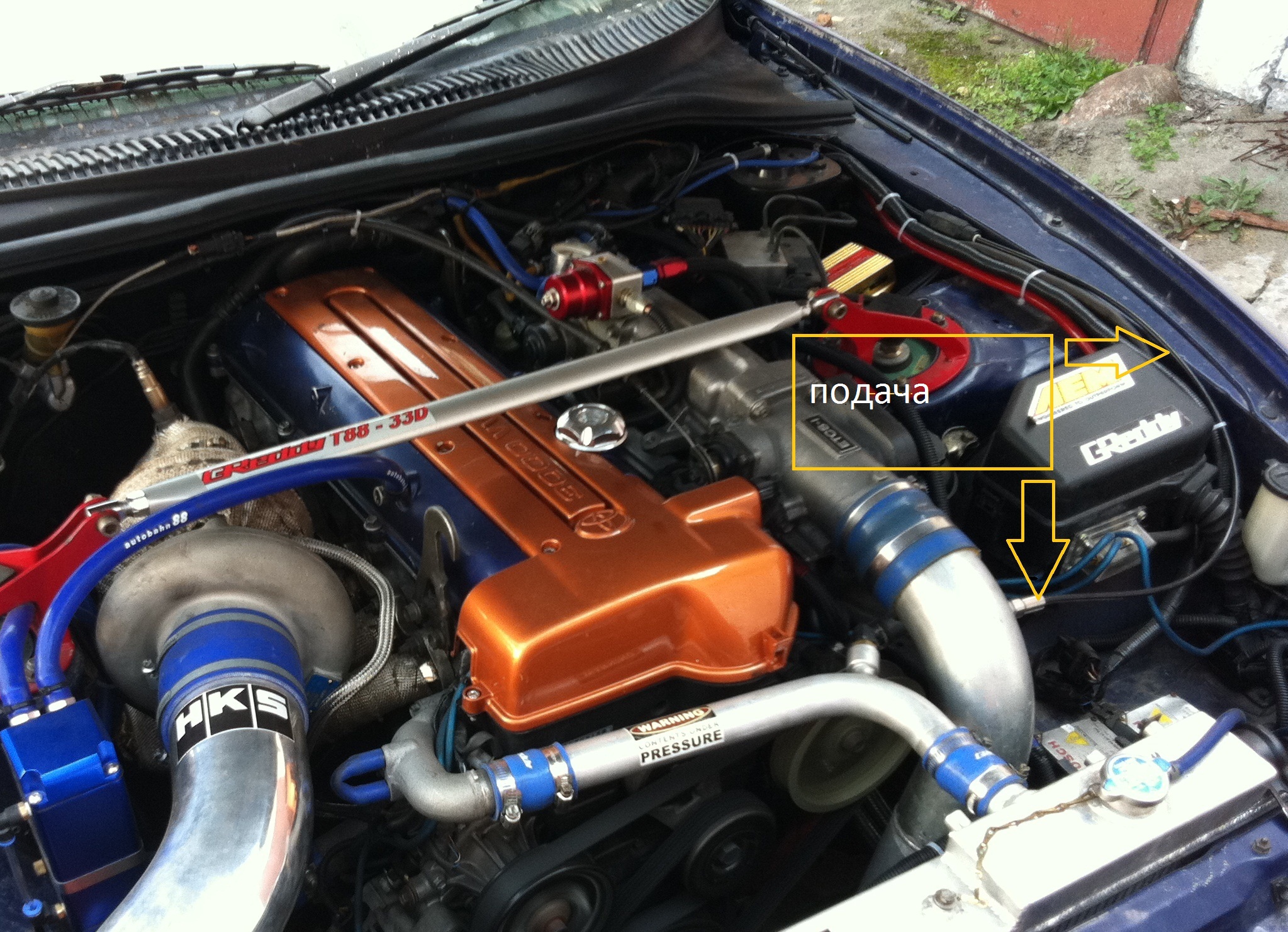

Уважаемые господа супроводы! сможет кто подсказать как устанавливается данная штуковина и куда? на фото все ли в комплекте?

Прыскается в дроссель, охлаждает смесь + понижает детон.
На сток мозгах толку не будет, да и не дуют на JZ столько сколько на тех же 4G63, эвоводы сиим часто балуются при наддувах 1.5 +

не хватает блока управления впрыском

sobrat ооо спасиб за фото теперь ясно куда впаеватьsmile.gif у тебя там форсунка стоит что ли?

да, там форсунка, у тебя её тоже нет походу.
