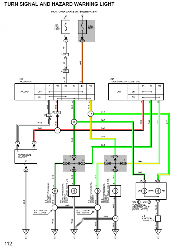

Bars
сообщение 18.1.2012, 7:43
Сообщений: 131
Регистрация: 23.2.2009
Из: Самара
Пользователь №: 3 365
Авто:JZA61 2JZ-GE/AT
Под капотом в основоном блоке - пред №6
До кучи схема - там всё понятно думаю.
Изготовление и ремонт стеклопластика

Сообщение #22
вот, тока я хотел сказать, что надо схемы смотреть, а не гадать на кофейной гуще

по схеме получается что у них повороты и сигнал завязаны... глазам не верю.

сообщение 18.1.2012, 14:04
Сообщение #29
MaiNa, ты схему смотрел? у тебя + должен быть на 8 и 10 контакте в фишке. вот тут :
Конкретно по твоей проблеме пин 8 Если на нем нет +12, то смотри провод, который идет до прдохранителя, значит где-то обрыв. на схеме указаны места соединений частей проводки, в частности:
IF1 - INSTRUMENT PANEL WIRE AND COWL WIRE (INSTRUMENT PANEL REINFORCEMENT LH)
IB1 - ENGINE ROOM MAIN WIRE AND COWL WIRE (LEFT KICK PANEL)
поиск по IF1 и IB1 в мануале даст тебе ответы на все вопросы что и где находится. только расположение будет не слева, а справа. вот и все.

это не счастье, это голимый колхоз
Там прозвонить надо 3 провода всего

beast_drc именно что на 10 есть а на 8 нету! Сам звонить не полезу мне хватило(Газель сгорела)

к любому электрику с кусками схемы и картинками разъемов, чтобы он долго не искал. там 3 раза ткнуть тестером и в худшем случае пробросить новый провод на нужный пин.

ну так кидая плюс, надо предохрон еще вешать smile.gif а по теме - посмотри в правом крыле косу - ее частенько колесами перебивает sad.gif у меня там вашпе все раскрошило после адского клиренса, пару плюсов тож пропадало, на времянках пока сидят - ждут ревизии косы smile.gif

Поддержу по поводу проводов под крылом, и места входа в подкапотку ещё посмотреть стоит, бывает там перегибается.. Колесами даже на своей старой Супре провода протирал.
а так, да, смотри провод белый, который идёт на 8 пин, или прозванивай по схеме со стороны блока предов, сначала вынь пред и проверь наличие напруги на нём, потом дальше по проводу - там два разъёма ещё до кнопки. выше описали какие, вот схема:
смотри на каком участке не проходит, там и смотри проводку.

Проблема решена тему можно закрывать.. (Протерло половину жгута проводки в левом крыле по движению а/м задымилось и замкнуло)))

Amazis - у меня правильный правый руль...))
Вeast_drc - подкрылки стоят машина занижена но не сильно. Жгут проводов до меня уже кто то смотрел и походу закрепили не правильно, при вскрытии жгут был зажат между усилителем и пластиковым подкрылком. А так как у нас в "деревне" асфальт не везде ровный резя чиркала об подкрылок и тем самым протерла его и жгут за одно.
Фото с телефона извиняйте..

странно, а у меня только в правом крыле (со стороны руля) проводка идет, с лева есть проводка но она из салона сразу в моторный отсек ныряет...
MaiNa, я именно по-этому про руль спрашивал
сообщение 22.1.2012, 22:33
Сообщение #44
MaiNa, хреново дело, ну главное что нашел..
Wolf_sw, все просто с умом недо делать =)

beast_drc - Да ты прав главное что нашел!
С занижением то проблем не было до этого кроме чирканья об асфальт бампером..
Есть мысль что все это получилось после дтп(слетело крепление жгута вот он и упал на подкрылок)
f*ck the fuel economy...
сообщение 23.1.2012, 12:35
Сообщение #47
MaiNa, чтоб оно так протерлось просто лёжа на подкрылки я сильно сомневаюсь... там же еще гофра...

beast_drc Да да ты совершенно прав. Он был зажат между усилителем и подкрылком в следствии чего его и протерло.
