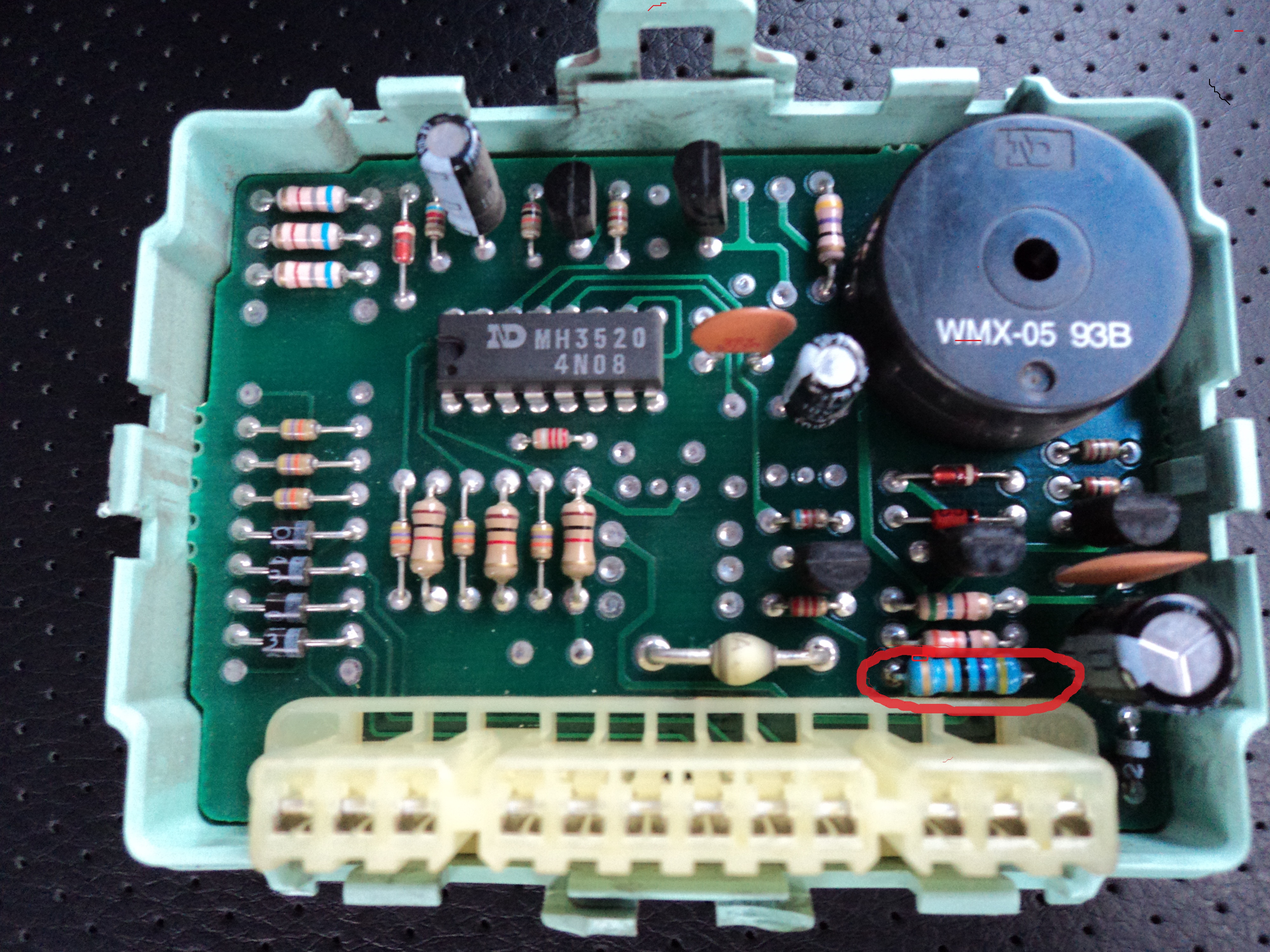

Где найти предохранитель который отвечает за подсветку замка зажигания?
Вынул диод поставил другой не работает! поменял на старый такая же история.. Полярность соблюдал!
Посмотрел все предохроники вроде целые что в ногах что в подкапотке. help.gif

MaiNa, а раньше работал ? диод надо с резистором ставить, ты в курсе надеюсь ?

Beast_drc да все работало.. В курсе. Когда поставил он горел(начал собирать перестал гореть) И все ахтунг))))))

Что то я так и не нашел проблему((( Может где то в панели есть отдельный пред??? В блоках нету.

Проблема решена! Под блоком предохранителей в ногах есть еще блок он и управляет подсветкой замка. Красным отмечен резистор который поменяли. Мало ли кому пригодится.
