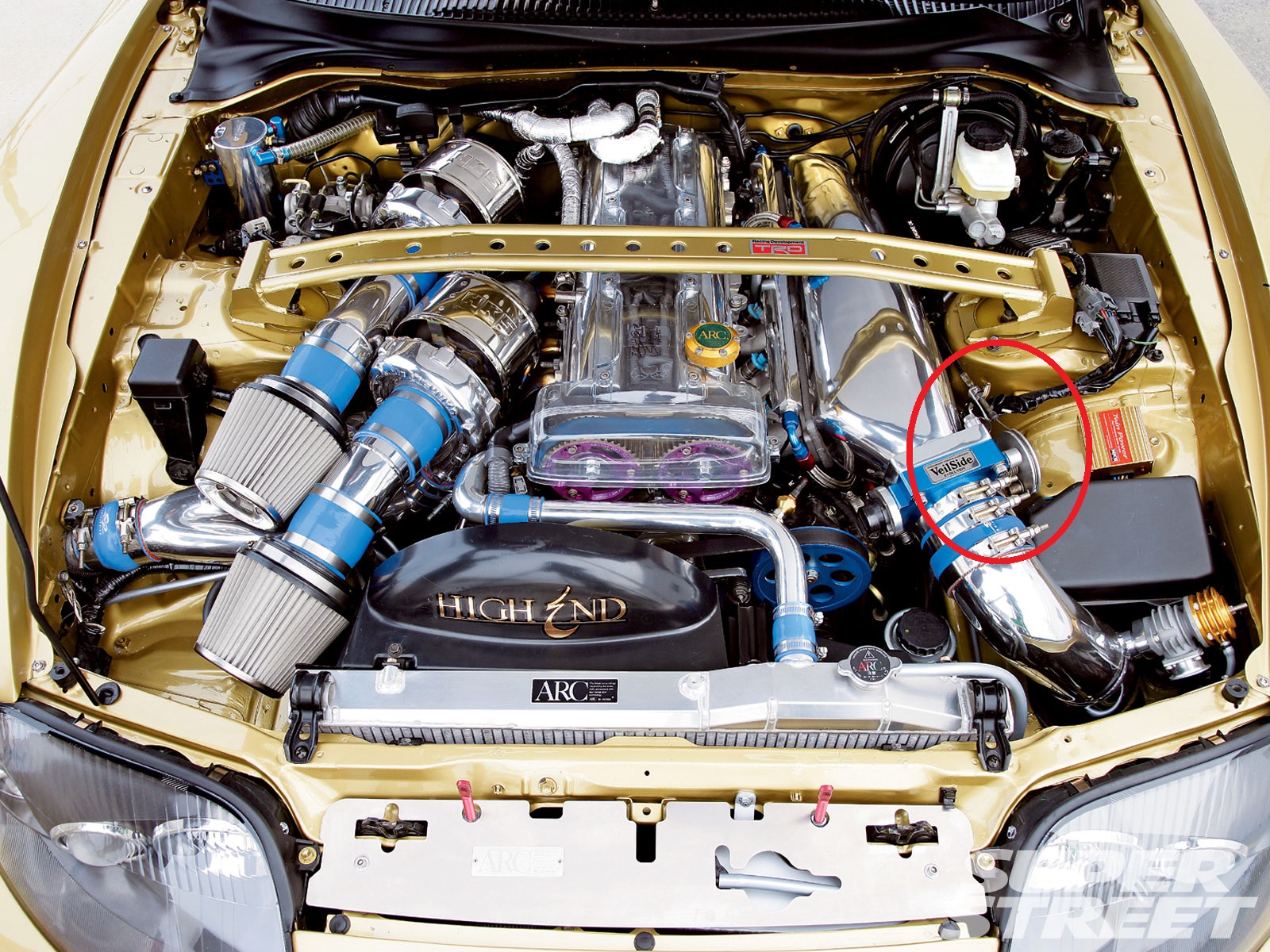

а какой самый длинный тросик? вроде на сток не VVT-i не хватает длины,если поставить тюн.впускной коллектор?

Насчет 2JZ не скажу, но на 1JZ-GTE non VVT-i подошел от 1JZ-GTE VVT-i встал как родной.

меня интересует какой самый длинный,чтобы дотянулся до такого впускного коллектора. Сейчас у меня стоит от неVVT-i и не хватает около 6 см. подскажите.
