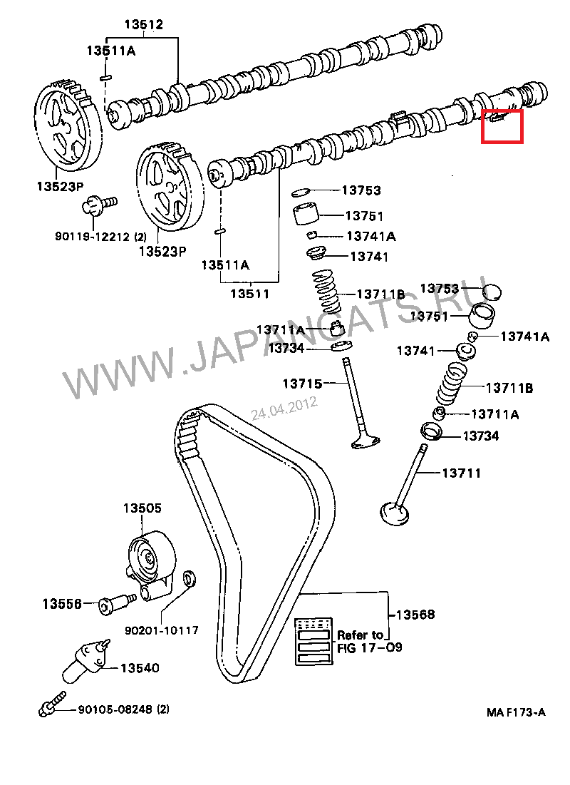

сообщение 24.4.2012, 19:50
Цитата(mclaud @ 24.4.2012, 21:13) *
впускном распредвале обломали отвод для считывания информации о чистоте вращения.
КАК?! он чугунный.. если только гвозди им бить.
mclaud
сообщение 24.4.2012, 20:13
Сообщений: 394
Регистрация: 7.10.2009
Из: Тюмень
Пользователь №: 3 871
Авто:mx-5 nc3
сделаю фото похоже что меня не правильно понял.
Вот эту шпонку обломали выделил на фото
Сообщение отредактировал mclaud - 24.4.2012, 20:18
сообщение 24.4.2012, 20:28
mclaud, вот я и спрашиваю как ее можно было обломать.. это проточка на валу..
mclaud

вот и мне хотелось это знать когда собрали электрику завели и выскочила ошибка, заменили датчик вращения не помогло вскрыл а там это на валу недостаёт.....
Сообщение отредактировал mclaud - 20.5.2012, 7:12
сообщение 24.4.2012, 20:50
Сообщение #22
ну так этот вал надо мотористу в задницу засунутьи покрутить
