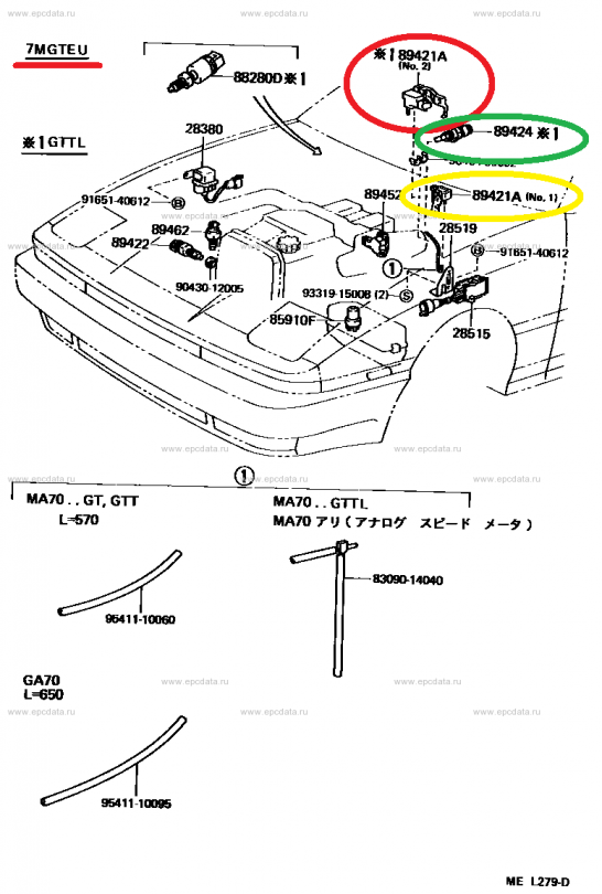

Нужен номер датчика турбины или сам датчик с МА70 7МГТЕ, после свапа в марк вылезли ошибки - датчик давления масла, датчик давления турбины, маф.
С маслом разобрались, с мафом тоже был от атмосферной, а вот датчик турбины что за зверь???
Электрик говорит что стоит сие вроде как на моторном щите и вроде как на JZ такой же, от него должен сигнал идти в мозг?... Машина едет)) но чего то не хватает, порой отсечки и горение чека. Подскажите у кого 7МГТЕ, фото приветствуется

точно напиши номер ошибки и что в мануале под этой ошибкой имеется ввиду, потому как не понятно что за датчик турбины.
там есть сенсор под капотом, на который идёт вакуумный шланг от впускного колектора, от него уже идут провода на приборку. 7m по идее вообще пофиг на какие то датчики турбины, потому как мозг считает смесь по мафу.

В том то и прикол что самодиагностика вобще ничего не показывает, смотрели через сканер, завтра сказал заедет к электрику и запишет как описывается ошибка. Узнаю, сразу напишу здесь
Сможешь сделать фото этого сенсора, может это он и есть...

А с 31й ошибкой что делать? Скинь пожалуйста номер этого сенсора или фото

Желтым SENSOR, TURBO PRESSURE MA70 NO.1 № 89420-14020
Красным SENSOR, TURBO PRESSURE MA70 NO.1 № 89420-14020
Зеленым SENSOR, INLET AIR TEMPERATURE (FOR E.F.I.)
на схеме 1G-GTE помечен значком #, и сенсоры (красный) и (зеленый) имеют такой же значок, т.е. они не используются на 7М? Мне нужен датчик отмеченный желтым? И еще... по схеме форма сенсоров разная, номер одинаковый blink.gif ???
Еще просьба, сделайте фото сенсора и куда подключается трубочка идущая с этого сенсора...
