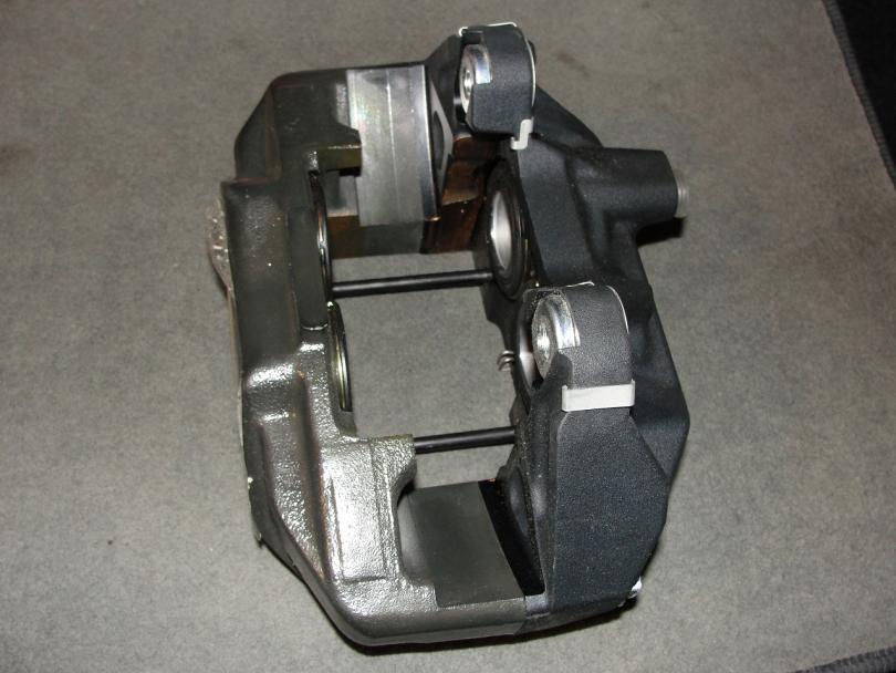

пришёл вот такой вот ремкомплект на турбо большие тормоза.
куда эта рыжая смазка и для чего ?!

Когда мне ставили тормоза, то эту смазку нанесли на направляющие которые держат колодки.
сообщение 17.7.2012, 7:03
Диски тормозные смазывать, чтоб не ржавели.)

Имхо - не многовато для направляющих?
я смазывал как раз эту пластинку - на полевых испытаниях ничего не скрипит.

ПРОТИВОСКРИПНЫЕ(БАЛАНСИРОВОЧНЫЕ) пластины - это компллект пластинок по форме напоминающей тормозные колодки и надевающийся на них со стороны противоположной тормозной накладке. Обычно комплект состоит из перфорированной накладки смазываемой специальной смазкой и надеваемой на нее крышкой - сполшной накладки на защелке. Прокладки позволяют колодкам передавать усилие от тормозного поршня не на прямую, когда на колодке образуется пригарное кольцо в месте нажания в т.ч. от скопившихся остатков стачивающейся тормозной накладки и грязи а ч/з пару накладка сплошная - смазка накладка перфорированная смазка - колодка. Т. О. Колодка не прикипает к одному месту нажатия поршня, а получает усилие равномерно распределенное по плоскости колодки (ч/з смазку в пазах перфорированной пластины). В итоге не происходит перекоса колодок при торможении или прогиба по центру при нажиме(ВИДЕЛ ТАКИЕ С ПРОГИБОМ ИЗНОШЕННЫЕ КОЛОДКИ НЕ РАЗ). А ровно прижимающиеся ИСПРАВНЫЕ колодки де факто сами не скрипят. Т. О. И работают противоскрипные (балансировочные) пластины. Т. Е. Происходит балансировка положения колодки относительно поршня и балансное распределение нагрузки по плоскости каждой колодки

Хм ... dry.gif У мну на вилвудах были только пластины без смазки. У кого тюнь тормозилки стоят, какие комплекты приходили ??? Со смазкой или нет ? А то я переживаю ... уже ... blink.gif

значит я все правильно сделал, что и подтверждает результат.
AlexXXL82, скорее всего нужно было отдельно смазку докупать, по идее это обычная медная смазка, такая кстати продается в аэрозольном виде - куда удобнее наносить.

Спасибо ... за совет, встану в зиму на свап разберу тормозилки смажу ... (если уже не прикипело) ибо торможу за частую в экстримальных режимах но 7 000 км. полёт пока нормальный. dry.gif

А комплекте на Супру нет перфорированной накладки, поэтому вопрос куда наносить смазку? Между тыльной стороной колодки и самой пластиной?

Блин .... вы серьёзно озадачили меня .... huh.gif Ещё раз тут посмотрел: http://www.wilwood.com/Pdf/howtostories/To...ake_Install.pdf , ну как бэ и до этого другие источники смотрел. Ну нет никакой смазки ... снял, поставил, поехал.

AlexXXL82, ябы промазал колодки пластины и поршни медной смазкой - хуже уж точно не будет ИМХО.
Andrey_22, в комплекте есть накладка еще одна, идет так: супрот>поршня>1ая накладка(черная она)>2ая накладка(что на фотках выше)>колодка
я промазывал 2ую накладку (что на фотке выше) с двух сторон.

Блек, никакой черной накладки в комплекте у меня не было, четыре пластины то что на фото и ещё четыре замка...
Sub, читал мануал, распечатал его специально для сборки, но ничего там так и не увидел.

Andrey_22, перед без 2ой пластинки, а зад из двух - смотрим картинки: перед зад

Блек, ну вот теперь всё ясно, а про зад я в курсе что там по две пластины.
сообщение 17.7.2012, 19:51
Andrey_22, плохо читал значит. Файл brakes.pdf, поиск по фразе "Disc brake grease"

Прочитав всё это раз десять и сломав голову окончательно, так и не нашел прямого текста что мазать нужно именно там-то.
Благо выше уже всё разжевали и поэтому можно там найти некоторые слова схожие по смыслу.

Вот исходная фраза. А если поискать, как я писал ранее, увидете, что там на схемах стрелочками показано, куда ее наносить. В этой фразе даже ссылка на нужную страницу есть.
Apply disc brake grease to inner side of the anti-squeal shims (See page BR-25).

почитал мануал.
короче говоря спереди нужно наносить между колодкой и пластиной.
сзади две пластины поэтому среднюю между колодкой и внешней пластиной смазываем с обеих сторон
