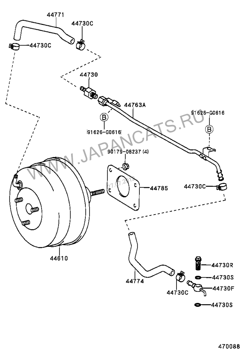

Ребят подскажите по вакуумному шлангу , где он подсоединяеться к ресивер не могу найти штуцер двс Соарер 1JZ-GTE 1992 г

Шланг на вакуумник? На впуском ресивере, ближе к моторному щиту - на днях ставил его как раз на 1JZ-GTE

в том то и дело что там нету штуцера , там стоит болт в виде заглушки вот
сообщение 27.7.2012, 8:50
Ну так значит надо туда вкрутить банжо болт и надеть на него шланг

значит возле моторного щита , а куда интиресно штуцер делся ? smile.gif)

Собственно вот тыц

хз как 1 джее, на втором к примеру на 161 Аристе там стоит заглушка т.к. тормоза питаются по другому (в подробности не вдавался), себе заказал банджо болт и "сосок" под шланг (+пару медных колец)
