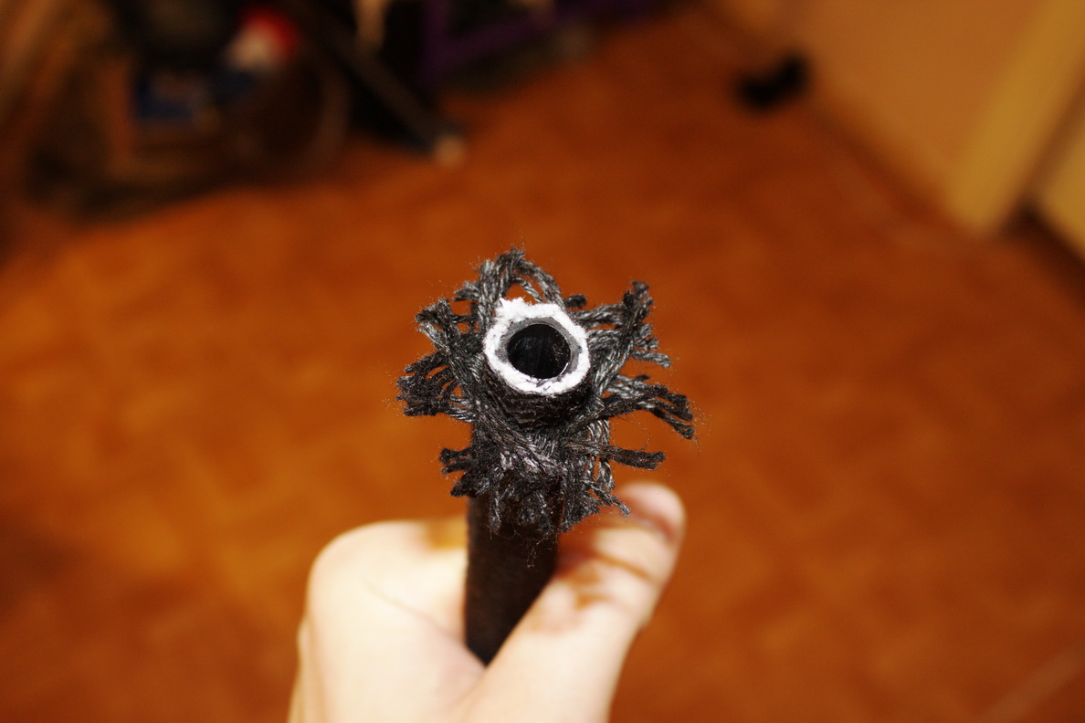

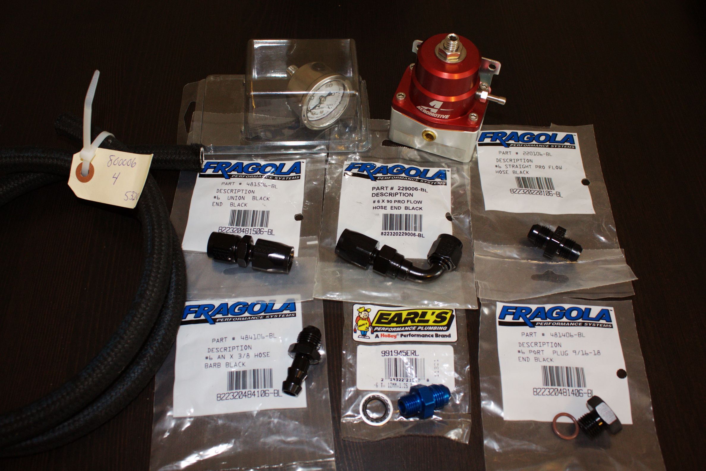

Купил вот такой шланг и фитинги:
Оплётка нейлонового шланга оказалась очень толстой, и я не могу запихнуть её в фитинг.
Кто сталкивался с подобным? Как решается этот вопрос?
По каталогу FRAGOLA проверил: фитинги и шланги совместимы и написано, что действительно шланг может оказаться чуть толще из-за оплётки, но как с этим бороться не написано.

DENYKOR
сообщение 23.1.2013, 11:47
Сообщений: 835
Регистрация: 14.5.2010
Из: Хабаровск->Белгород
Пользователь №: 4 670
Если серьёзно: у тебя тоже нейлон был?
Изолентой сжимал оплётку?
Блин, ну должно же быть "заводское решение"?

Блин, у тебя получается металлическая оплётка.
А у меня нейлоновая, она чуть толще, я ХЗ что с ней делать.
Попробую маслом смазать smile.gif))

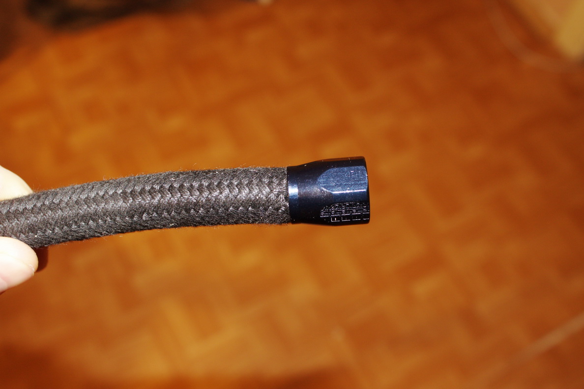

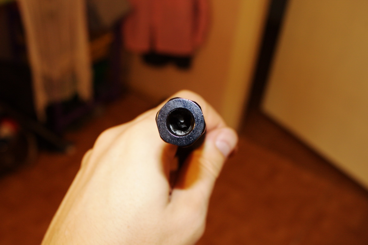

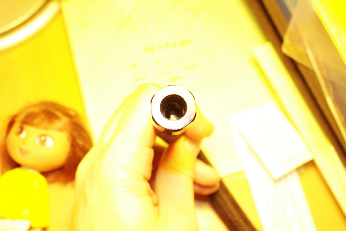

В общем запасся я смазкой и сделал своё грязное дело:
Но радость была не долгой:
Отправили поставщикам вопрос. Интересно ответят ли?
Сейчас не знаю, что делать:
1. Искать другие фитинги?
Но как убедиться, что не будет такой же ерунды?
2. Купить шланг тефлон?
3. Ещё один вариант:

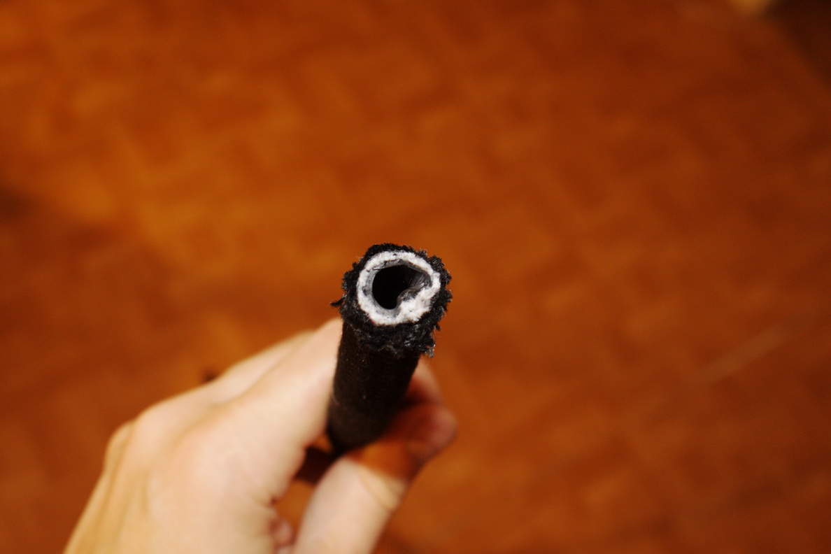

Шланг состоит из отдельных слоёв:
Сам резиновый шланг->Оплётка белая->Слой резины->Оплётка чёрная
Чёрная оплётка легко снимается и остаётся шланг с ещё двумя слоями,
который отлично подходит к фитингу.
Может снять чёрную аккуратно на длину фитинга и всё?

Я тоже при помощи изоленты одевал их, и стальные и в нейлоне:)
Изолентой сдавливаешь шланг так чтоб не болтались лохмотья обмотки и он немного уменьшился в диаметре, но изоленты много не мотай, а то обратный эффект получится.
Потом протаскиваешь фитинг так чтоб можно было снять изоленту, но не надейся что он просто оденется, попыхтеть придется:) снимаешь изоленту и фитинг сдавишь туда, куда тебе надо, потом в него вкручиваешь ответную часть.

Проблема в том, что я же его запихнул,
так там аж шланг внутри деформировался.
Не могу понять почему так происходит, ведь по каталогу всё совпадает.
Может они мне шланг не тот прислали, перепутали?
master, ты какого размера фитинги ставил на нейлоновые?
Слушай а у тебя фоток нет нейлоновых шлангов с фитингами?
или может номеров?
Мне мастер предложил из этих сделать обжимные:

Не знаю как армированные, но по моим подтвердилось:
Тот, что у меня - под внешние хомуты и на много толще необходимых.
Если нужные будут тоньше, то фитинги собируться в лёгкую,
даже без изоленты и смазки.
С аримрованными думаю ситуация аналогичная.
На видео они вообще всё собирают за 2 минуты.
