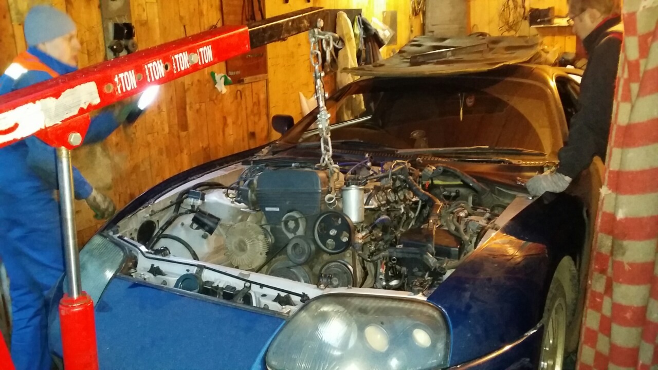

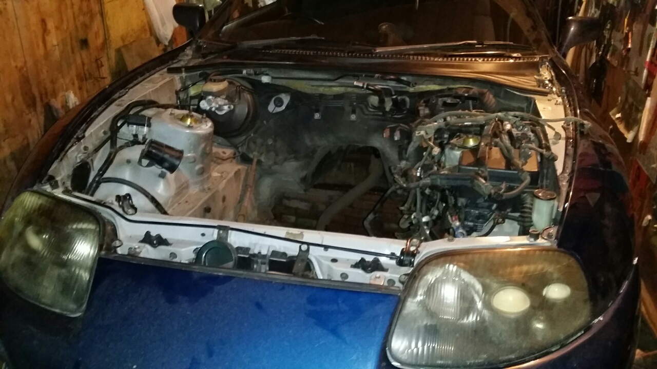

Много работы предстояло впереди, от ходовки до кузовных недочетов. Но летом ничего не хотел делать и просто получал удовольствие от езды как есть.
Вскоре настала осень, за ней и зима. Тут то и началась творческая работа. Возможности заняться свапом не было, поэтому решил заняться ходовкой и внешним видом. В итоге были поменяны все сайлентблоки на полиуретан от «Ампируса». Установлены Tein-ы + множество всяких мелочей. После чего было решено перекрасить, так как покрашена она была мягко говоря не очень. Долгое время выбирал цвет, хотел не слишком темный и не очень яркий, остановился на синем. Плюс сразу приобрел пороги и передний бампер от VeilSide (именно в нем ее всегда и хотел), вместо накладок на задний бампер решено было поставить Trial. Ну и само собой дисочки Rays CV-PRO R18.

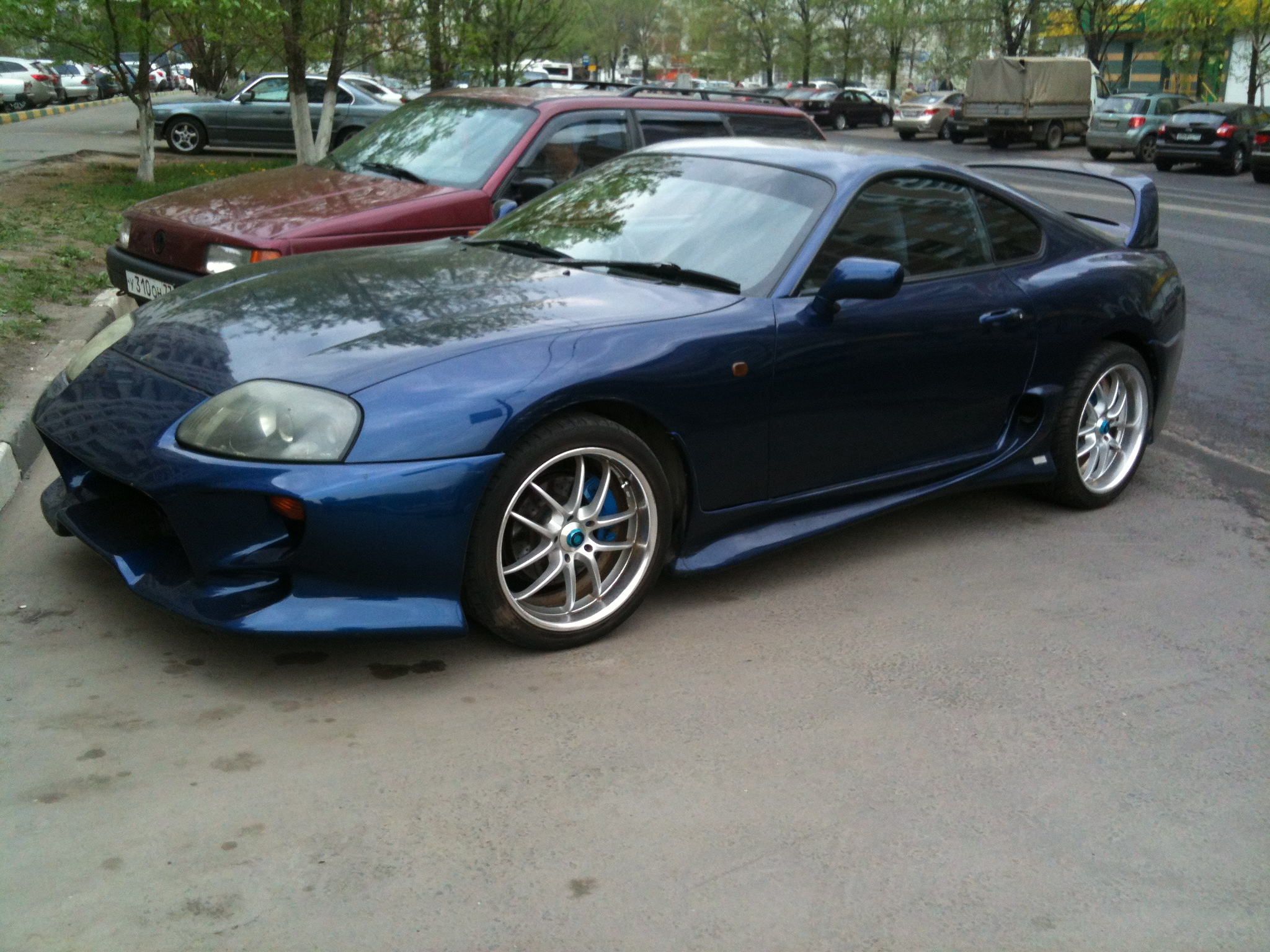

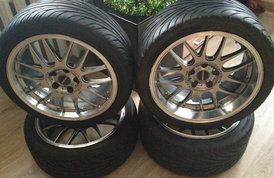

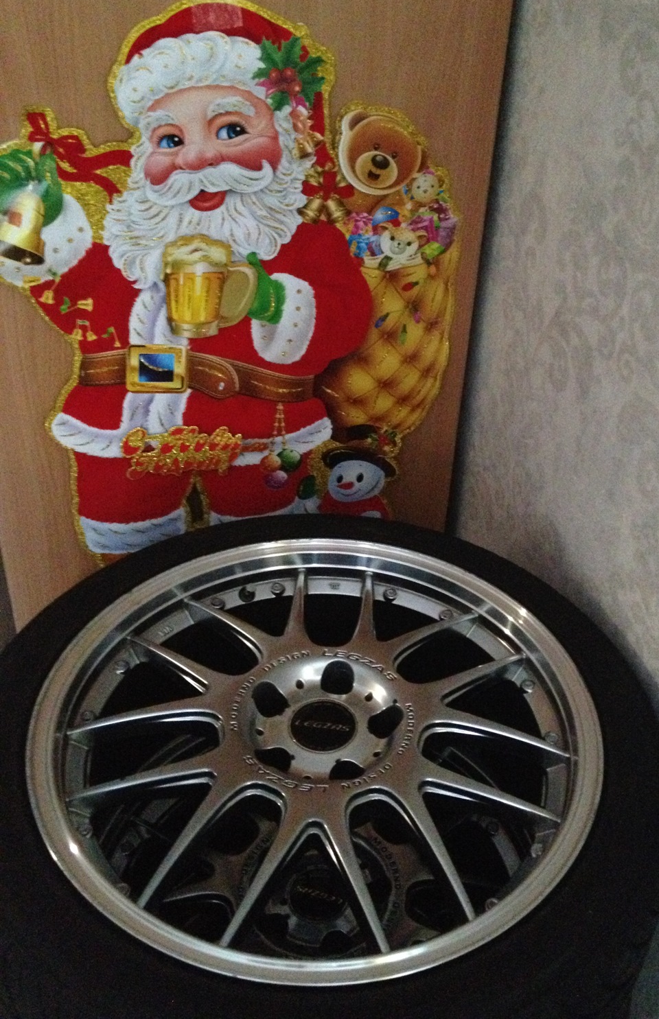

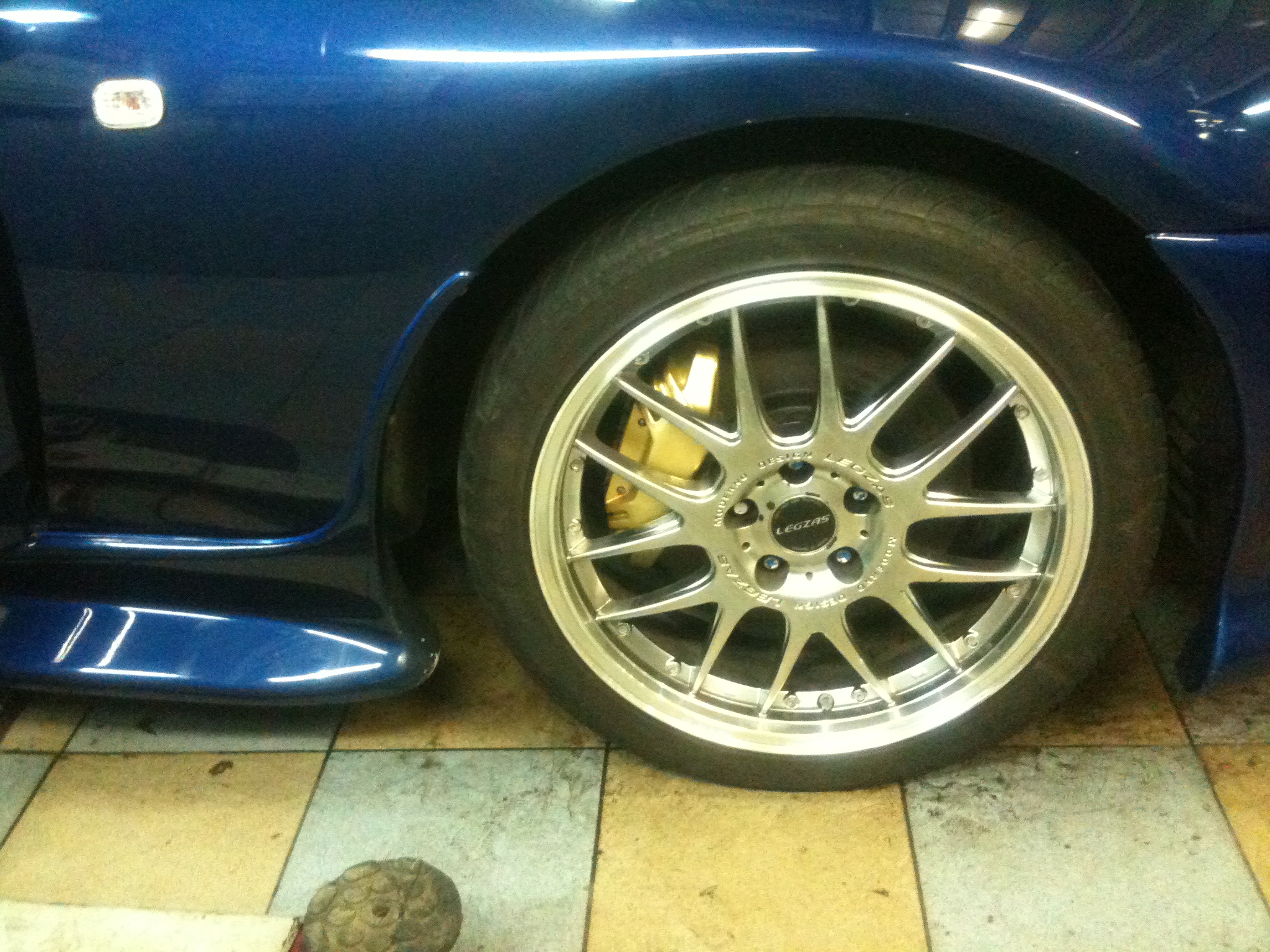

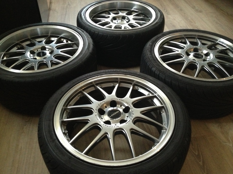

Решил написать параметры дисков и резины, скорее для себя, просто чтобы не забыть rolleyes.gif . Т.к. наклейки на дисках отклеились facepalm.gif
Перед: 235/40 R18 18 х 8,5JJ +39
Зад: 265/35 R18 18 х 10JJ +49
Rays CV PRO

сзади резя узковата
сообщение 5.2.2013, 22:07
ximik, нормальная ширина. ну 275 было бы получше, но точно бы чесало арку smile.gif

Брал 265 для подстраховки, чтобы не задевало, но следующая будет 275 (чесать не будет), а может и 285 rolleyes.gif встанет даже pardon.gif

moviegear, для 10J 265 действительно мало. Она на 9 садится отлично, у меня на 9.5 275 идеально сидит )
сообщение 6.2.2013, 9:55
Сообщение #23
drool, сорри, я протупил насчёт 10JJ, что 265 на них - мало, это точно.
У меня так же 9.5 и 275, седит действительно идеально.

smile.gif Да нееееее
Знаю что мало, но вот небыло возможности померить, боялся что будет цеплять, вот и взял 265 с дури biggrin.gif
Резина новая, буду докатывать, а вот потом уже 275 или думаю 285 впихнуть!
К стати говоря не таким уж и домиком она сидит blush.gif Смотриццо неплохо pardon.gif

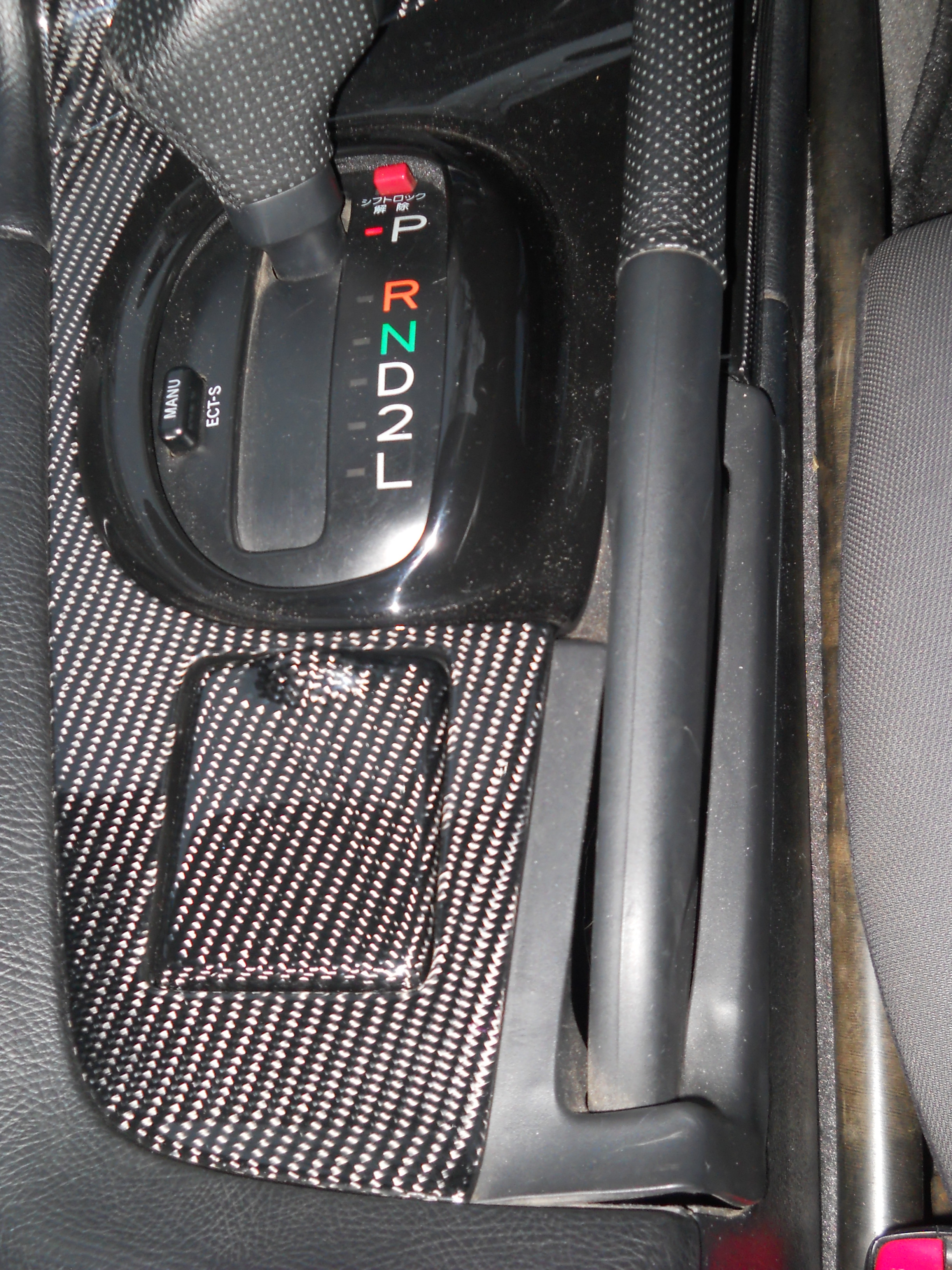

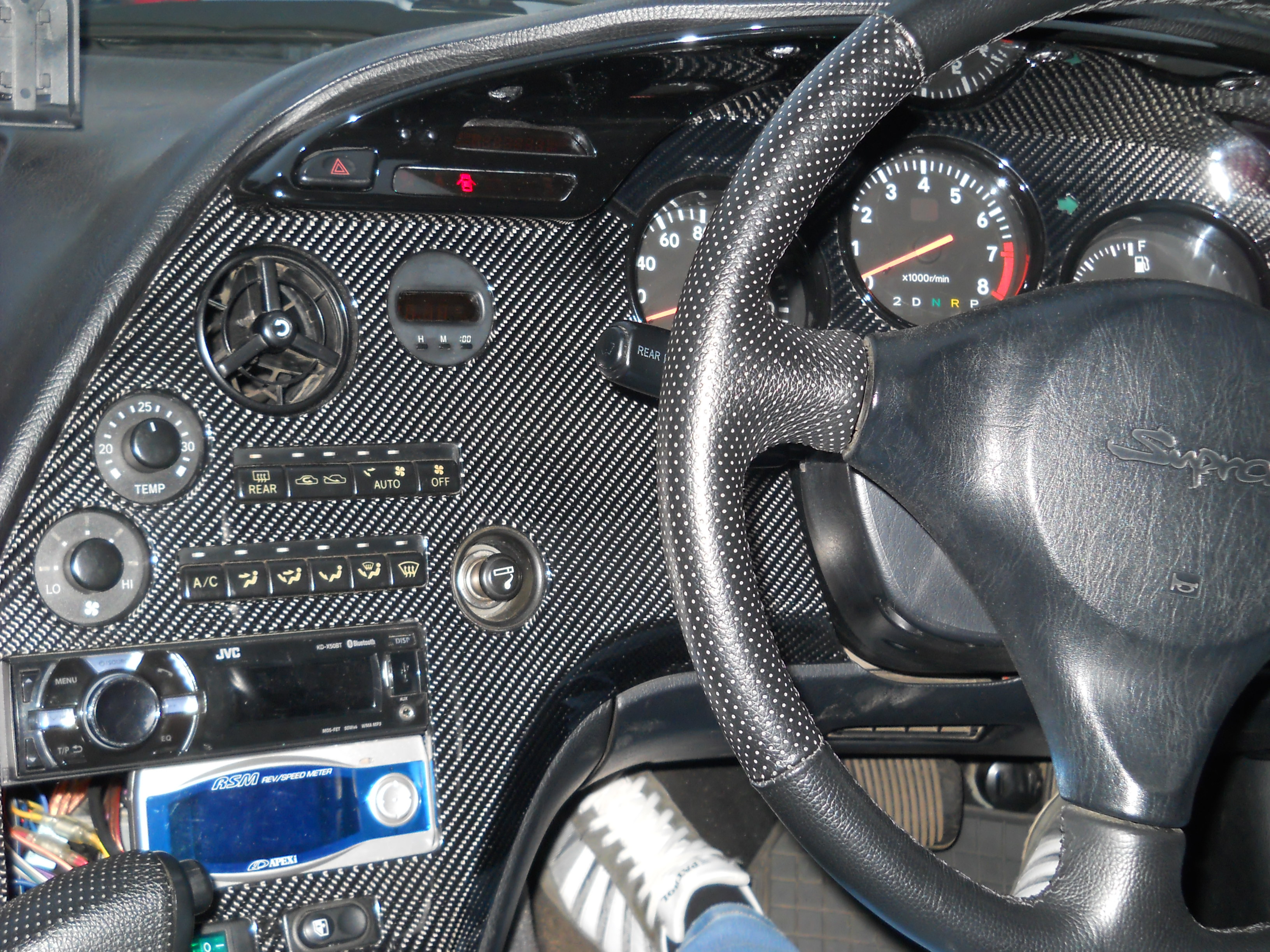

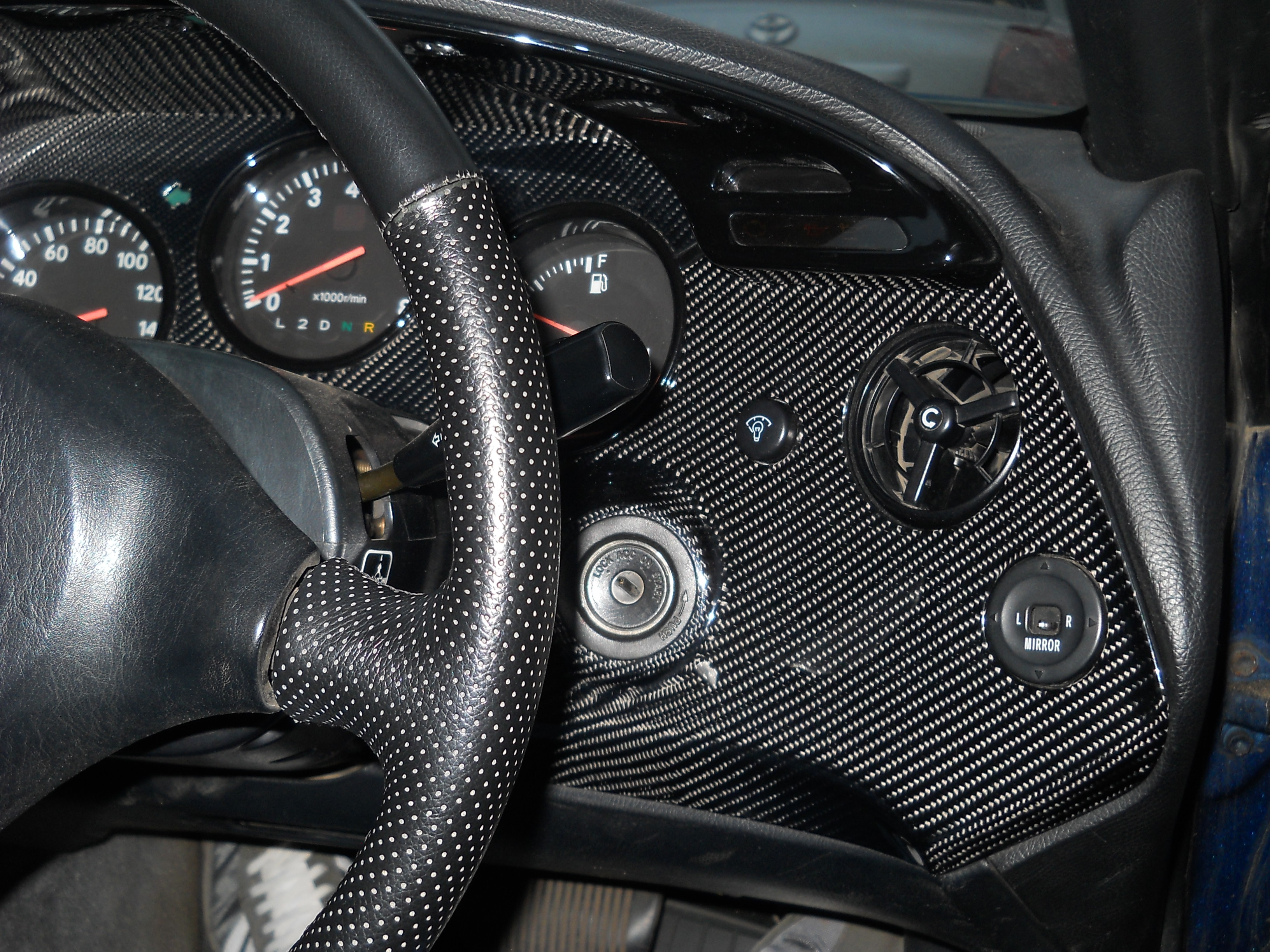

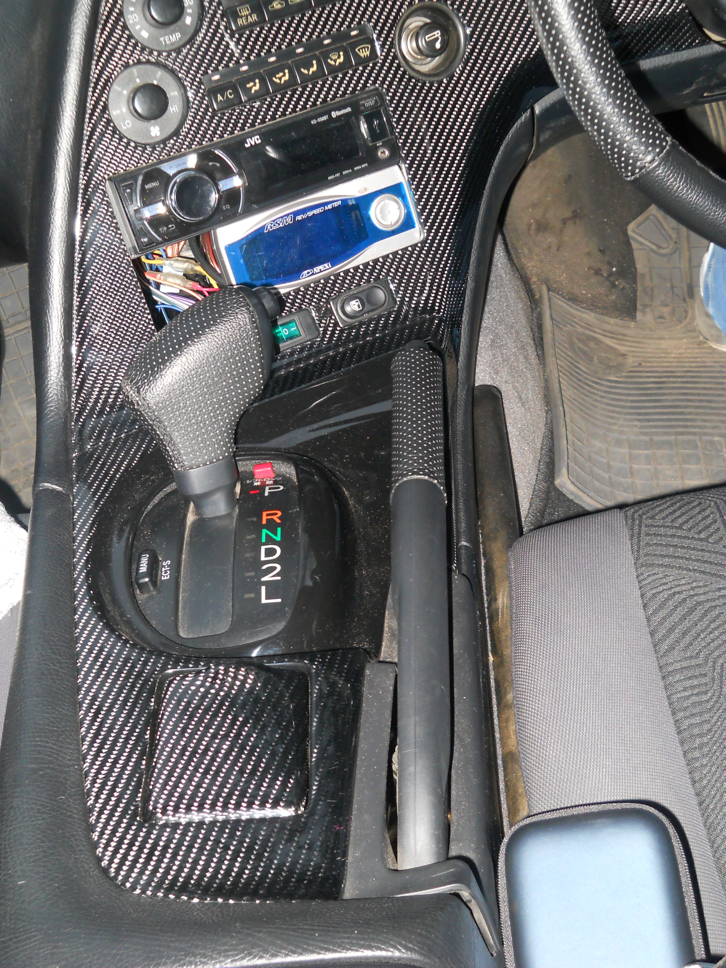

Чуть позже сфоткаю на машине, еще доделываются детали от ручек и кнопок стеклоподъемников smile.gif

Отлично получилось! smile.gif Совсем не сложно же? smile.gif Глаза боятся руки делают good.gif
сообщение 15.10.2013, 7:00
Сообщение #31
Vanenok85
сообщение 15.10.2013, 8:29
Сообщение #32
Сообщений: 513
Регистрация: 13.2.2011
Из: Москва, Люблино
Пользователь №: 5 679
Авто:JZA80 2JZ-GTE RZ-S
Насчет сложности, есть нюансы, пришлось и помучиться, но все получилось!!!

Вообще то у меня друг этим делом занимается, делает практически любые детали.
По сути процесс весь описан в видео уроках.....
Там важно руку набить и понять суть процесса. + обязательно помещение, желательно теплое, ну и инструмент, приспособы и тд

За основу берутся старые детали.
Смола прозрачная. Видео уроки я не смотрел, но ранее видел, там все так же описано как и процесс.
Покупали тут: http://graphite-pro.ru/
Если кому интересно, могу поговорить с человеком, он сделает в идеале по вашим пожеланиям. Ценник более чем адекватный. pardon.gif

Вот так на авто выглядит:
сообщение 22.10.2013, 7:10
Сообщение #43
фотки конечно никогда карбон не передают smile.gif) круто, молодец )

Мы решили не париться, покрасить козырек и вокруг АКПП в черный. Там можно сделать, но слишком много изгибов, волокна распадаются и не красиво полусается. А так вроде гармонично получилось!
сообщение 22.10.2013, 9:04
Сообщение #46
Bear_65, это чехол от фотика ))
Bear_65
сообщение 22.10.2013, 10:29
Сообщение #47
Сообщений: 214
Регистрация: 24.9.2012
Из: Белгород
Пользователь №: 7 475
Авто:SZ-R `95
Это понятно, не про него спрашивал-чуть чуть левее)
Vanenok85
сообщение 22.10.2013, 10:49
Сообщение #48
Сообщений: 513
Из: Москва, Люблино
cool.gif это отличный аргумент, против воздействия непреодолимой силы biggrin.gif

Всем привет!
Что то давно не писал ничего))) Хотя ничего серьезного не происходило. Счастливая эксплуатация и удовольствие ........
Как промежуточный вариант были вот такие дисочки:
Время идет, дело тоже движется потихоньку!!!
Надеюсь в скором времени все изменится, это большой и значимый шаг pleasantry.gif
Ну а как появится ясность в дальнейших действиях, продолжим)))))
HKS SQV
LEGZAS
2 штуки 18 X 8.0J вылет диска +38 размер шин 235/40R18.
2 штуки 18 X 9.0J вылет диска +38 размер шин 265/35R18.
диаметр ЦО примерно 70 mm.
Сообщение отредактировал Vanenok85 - 7.2.2015, 14:41

А мне нравится промежуточный вариант дисков, те что на фото. Что за фирма и какие параметры? smile.gif
Vanenok85
сообщение 11.1.2015, 23:08
Сообщение #56
Сообщений: 513
Из: Москва, Люблино
Артемий Work Meister S2R параметры 8J, 9J, +35, R18 проставка с зади на 25 стояла еще.
В живую очень неплохо смотрелись...........

Я тоже хотел такие же купить. Legzasы мне нравились... пока не купил Enkei AME Tracer.
Vanenok85
сообщение 13.1.2015, 9:48
Сообщение #58
Сообщений: 513
Из: Москва, Люблино
Я их пока не прикидывал, но думаю на машине будет хорошо смотреться!!! rolleyes.gif
Мне главное чтобы на большие тормоза встали без проставок.

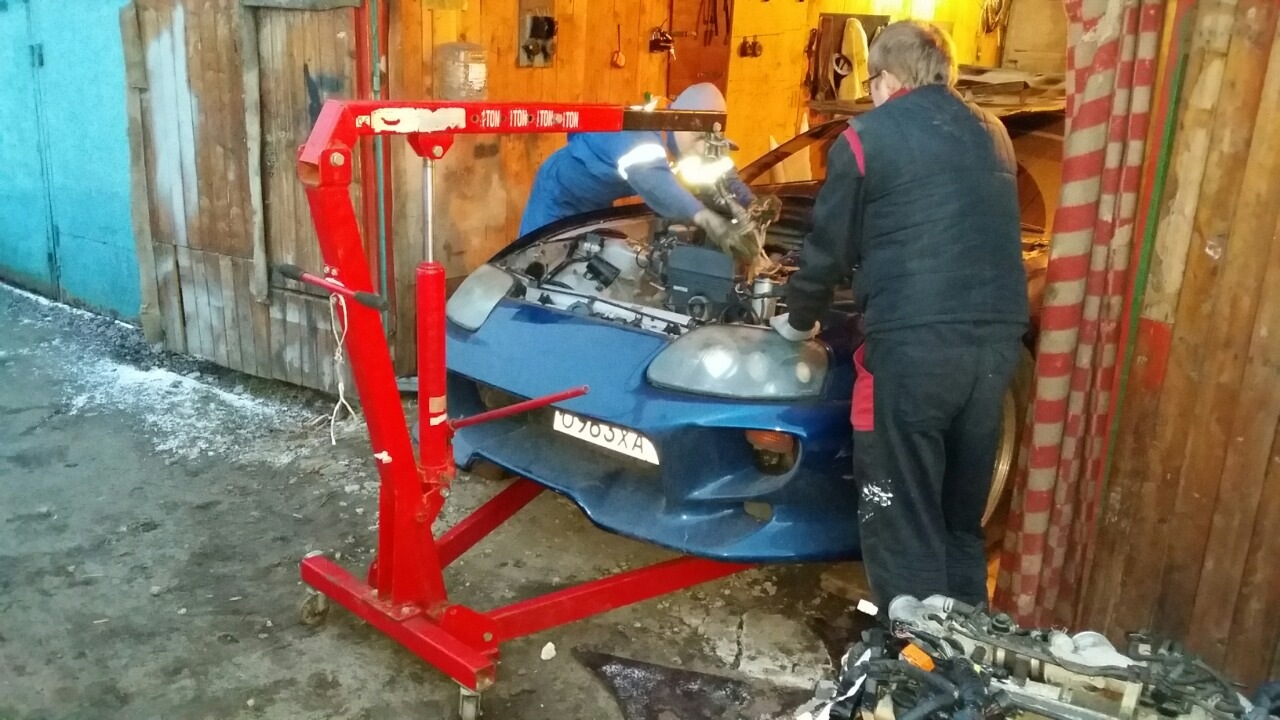

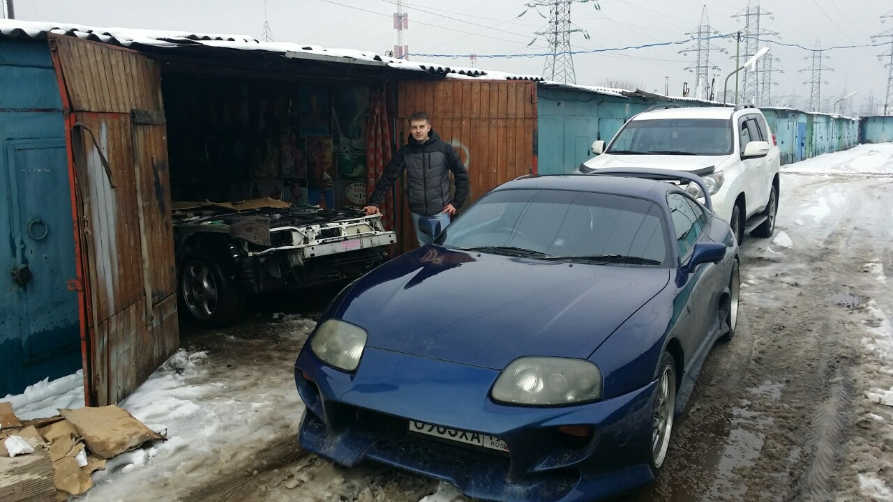

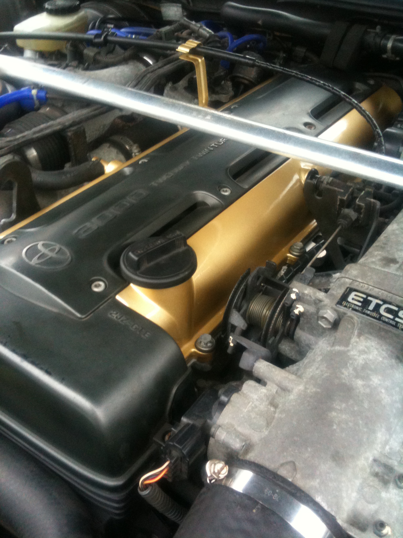

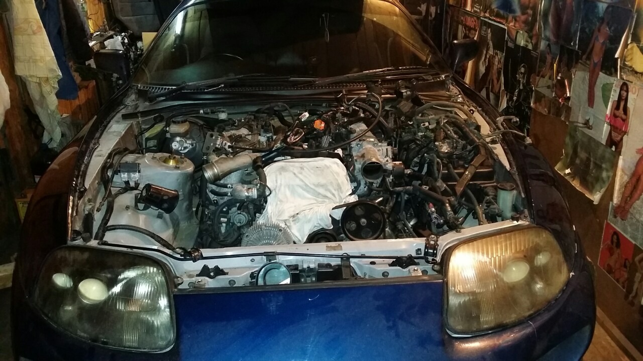

Ну, вот и пришло время продолжить этот бесконечный рассказ о том, сколько уже сделано и сколько еще предстоит, сколько пережито волнений и прекрасных незабываемых впечатлений, связанных с этим поистине неповторимым и необычайно притягательным автомобилем Toyota Supra.
Не знаю, читает ли кто-то написанное мною, но все же постараюсь передать свои эмоции от некоторых значимых событий, происходящих с автомобилем )))
Как известно на чужих ошибках учиться не интересно, и приобретая атмо сток, я как и многие верил в легенду о том, что атмо тоже хорошо и большего мне не нужно))) Но к моему сожалению или счастью спустя меньше года внутренних убеждений самого себя, я с ужасом осознал, что параллельно с основным диагнозом - «Supra» стремительно развивался еще один не менее опасный – «Turbo».
Даже не пытаясь бороться с этим неразлучным дуэтом, было принято решение делать SWAP на турбо рестайл. Положив на чаши весов «Запчасти» VS «Донор» просчитав все плюсы и минусы, было принято решения брать донора с аукциона в Японии, за что отдельное спасибо и низкий поклон моим хорошим друзьям из города Гифу, за помощь с покупкой и доставкой.
Не буду Вас утомлять длинным содержанием уже знакомым многим процессом, часть не расписанного можно увидеть на фото, мне кажется это лучше тысячи слов)))

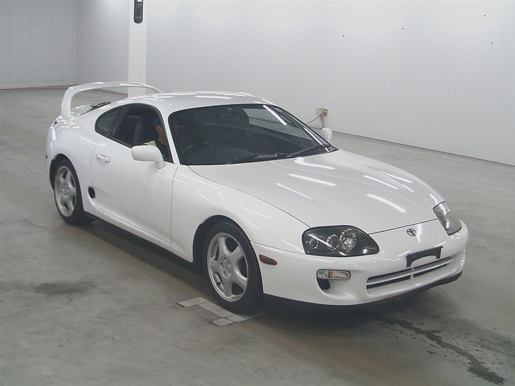

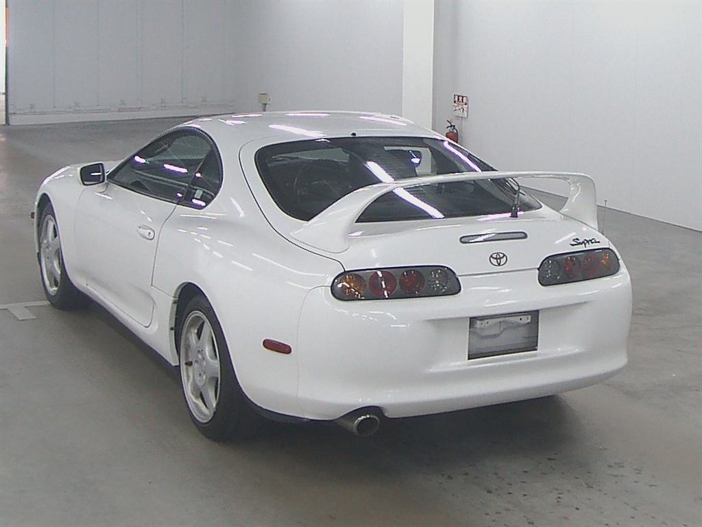

Собственно сам донор:
Ну и не забываемый процесс перестановки всего необходимого, включая полную замену проводки и установку подушек безопасности!
Тут всё и происходило)))
Последние фото с 2JZ-GE
И конечно же оба виновника торжества!!!
Поехали!!!!
Лёха и Игорян, парни огромное Вам спасибо))) Это был неподъемный вклад в хорошее дело!!!

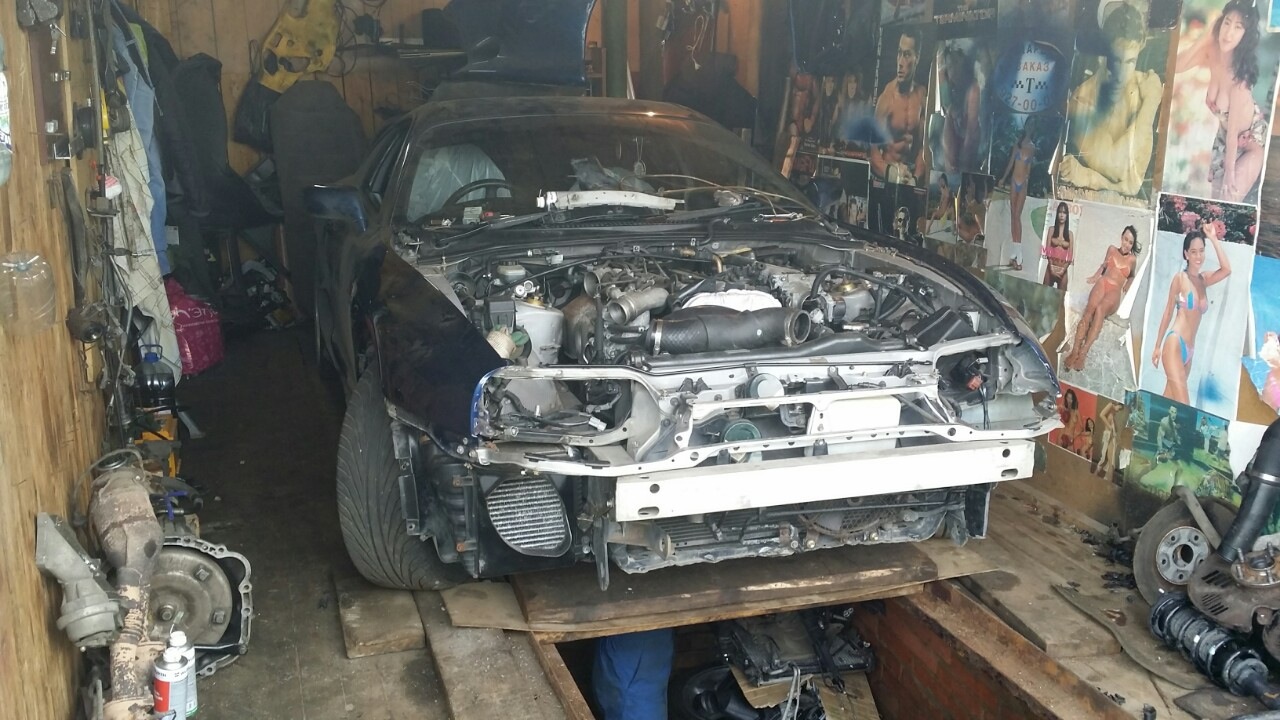

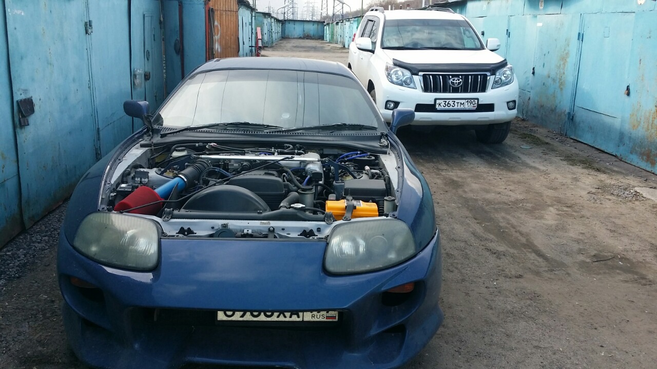

Вот мы и дома)))

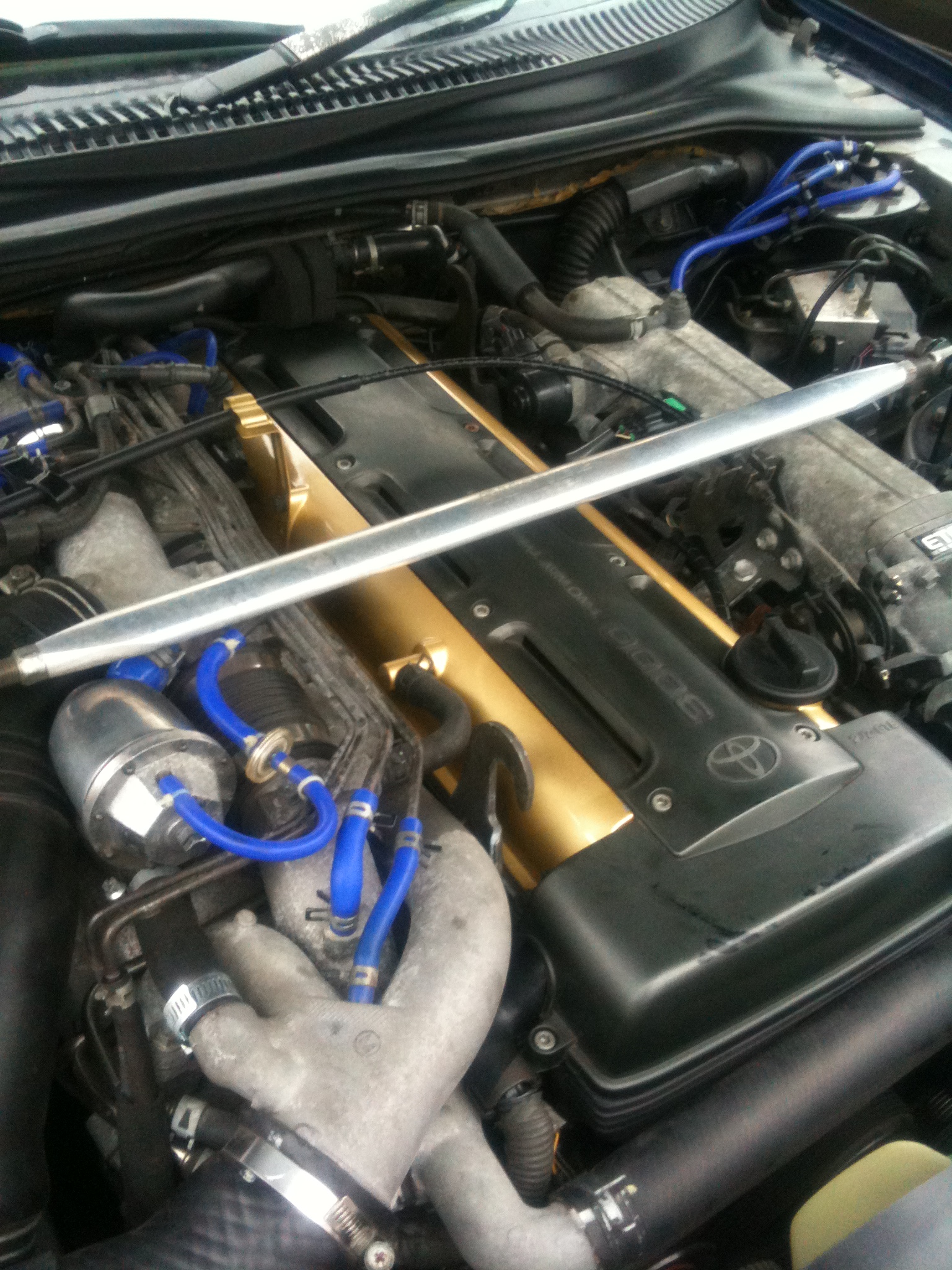

Теперь предстоял творческий и кропотливый труд!

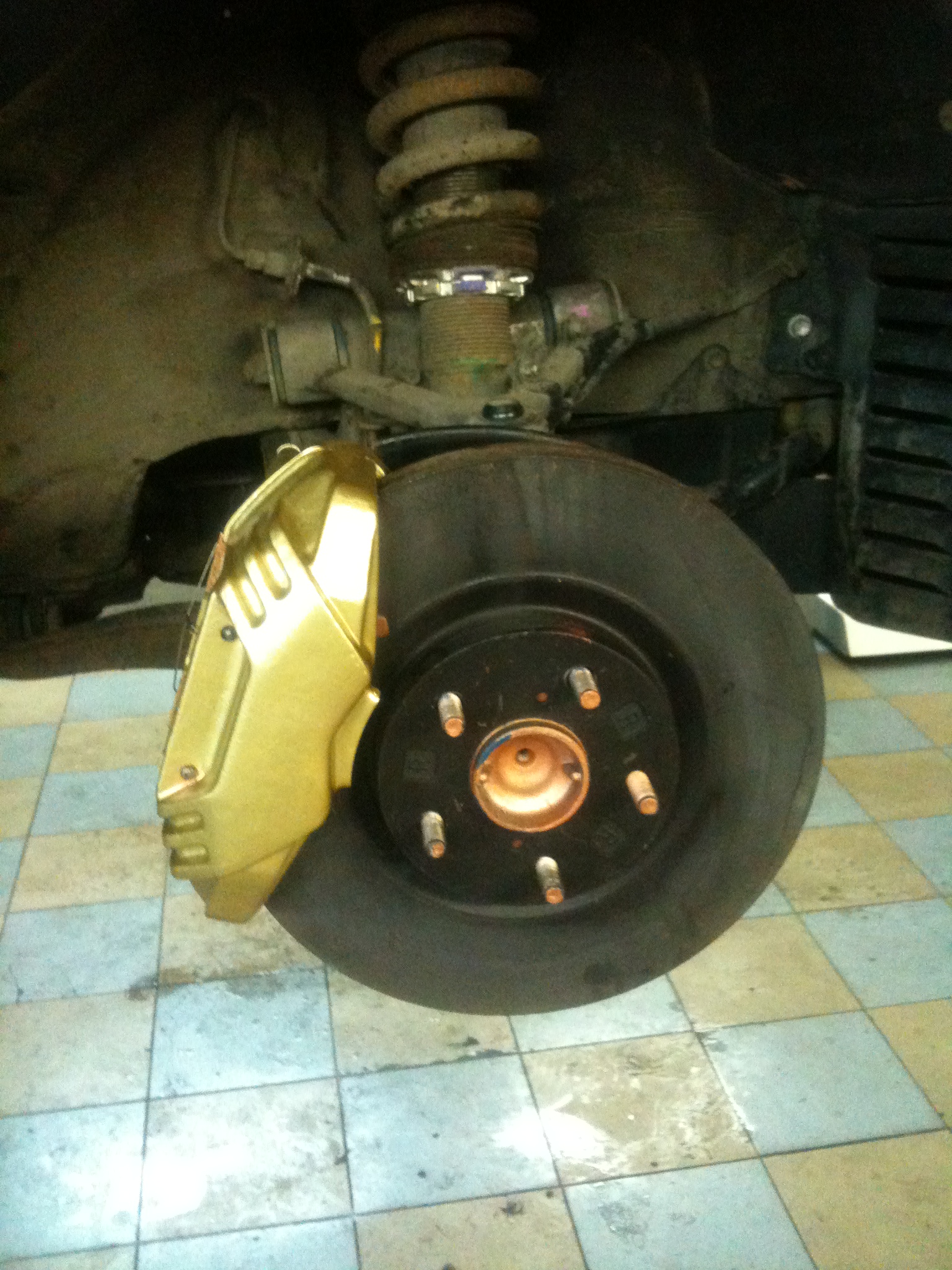

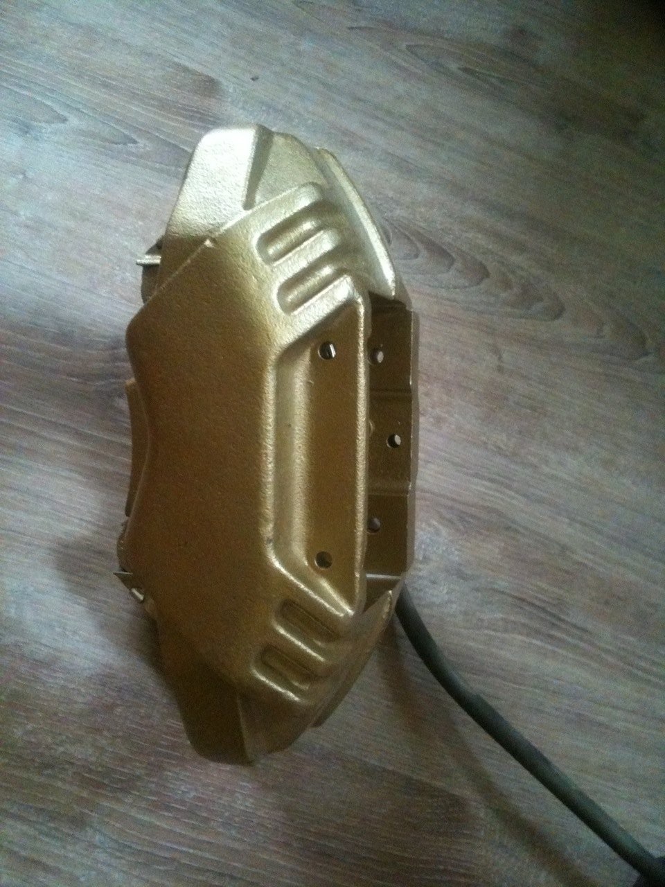

И конечно же тормозилки))))

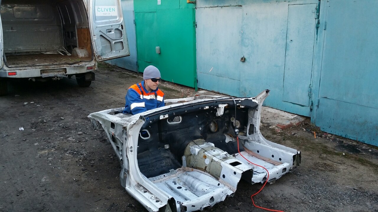

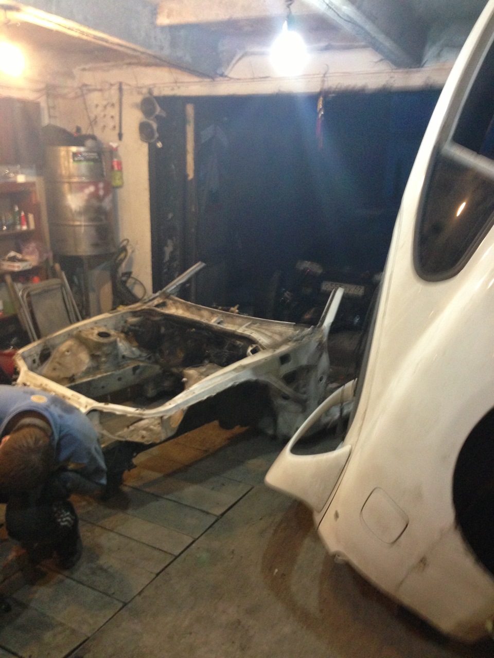

А это собственно все что осталось от донора)))
Вот как то так, если в двух словах, и прошел процесс перевоплощение в RZ-S
Всем кто принимал участие и помогал технически и инструментально, еще раз спасибо!

Правильное решение принял. У меня прям дежавю когда смотрю на фото с белой половиной)

А почему на фото с аукциона рестаил.А в гарже распил до рестаил.Без габаритов в кузове?
cooper
сообщение 21.10.2015, 9:19
Сообщение #66
Сообщений: 384
Регистрация: 19.1.2010
Из: Москва-Пенза-СПБ
Пользователь №: 4 276
Авто:Supra JZA80 2JZ-GTE DCT
может потому что это разные люди фото выкладывают?

Как и принято, буду не многословен))))
Т.к. одна крышка пострадала при свапе, было решено поменять и за одно покрасить сразу две!
Отдельное "Спасибо, Ивану (supra1013)" за помощь с крышками!
Так же, чуть ранее были покрашены и установлены тормозилки 4+2.
