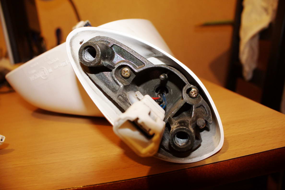

Машина у меня дорестайл. На днях получил дверь с рестайлинговой Супры.
Дверь пришла полностью с начинкой, ручками и зеркалом.
На радостях я её побыстрее поставил, подключил фишки, проверил настройку зеркал и прочее, но не обратил внимания, что зеркало не складывается sad.gif
Выяснилось, что новое зеркало с подогревом. Ну и ладно решил поменять зеркала.
Не тут то было:
У меня на зеркале фишка на семь контактов, а в новом зеркале всего пять.
Фишка зеркала складного рестайл (спасибо за фото beast_drc smile.gif ):
Фишка зеркала с подогревом рестайл (такая же):
Фотки моей фишки нет, но она шире на 2 контакта и более плоская.
И моя фишка не проходит в отверстие маленькой перегородки внутри двери.
Вот рестайл отверстие:
А вот дорестайл существенно шире.
Самый главный вопрос в том, что у меня на дверной косе к зеркалу идут 7 проводов, а на самом зеркале выходят из семиконтактной фишки только 5.
Что за 2 провода которые идут в косе, но на зеркале пропадают?
Подогрев зеркал?
Получается к ним можно подключить вот такое оригинальное зеркало с подогревом?
Следующий вопрос: как разобрать зеркало с подогревом?
В нём нет двух болтов как на складном:
На этой фотке видно стопорное кольцо на пружине, кто-нибудь пробовал его снять?

сообщение 18.1.2013, 23:46
7 проводов непонятно для чего сделаны, может Тойота хотела объединить опции huh.gif
На Супрах всегда был либо подогрев, либо электроскладывание. Я себе сделал и то, и другое еще в 2007-ом.
У меня была та же история - на машине 5-контактные фишки, а на двери с Япы была 7-контактная. Это упростило задачу. К тому же проводка по салону на подогрев зеркал уже проложена, даже предохранитель стоит.
Пины одинаковые, поэтому просто меняешь фишку на зеркале и переставляешь пины. Распиновка нужна?
На вторую дверь правда пришлось провода отдельно тянуть. Снять дверную проводку очень проблематично.
Стопорное кольцо над пружиной пришлось ломать, по-хорошему снять его никак не вышло. На турбо зеркала в этом плане гораздо лучше - разбираются на ура и если надо покрасить, не придется играть с малярным скотчем.

сообщение 19.1.2013, 0:54
Вот распиновка, правда фотка с мобилы
-красный
-черный
-белый
-розовый
-оранжевый
Стекляшка не в резину затянута, а в пластик. А состояние больше от условий хранения машины зависит, с подогревом этот пластик дружит вполне нормально.
А какие кнопки ты покупать собрался? Подогрев зеркал включается той же кнопкой, что и подогрев заднего стекла.
В твоем случае, чтобы все поставить и подключить, нужны оригинальные пины для подключения проводки второй двери к салонной, пара фишек папа-мама (с пинами, можно взять оригинальные), одна/две стекляшки с подогревом, немного проводов.
