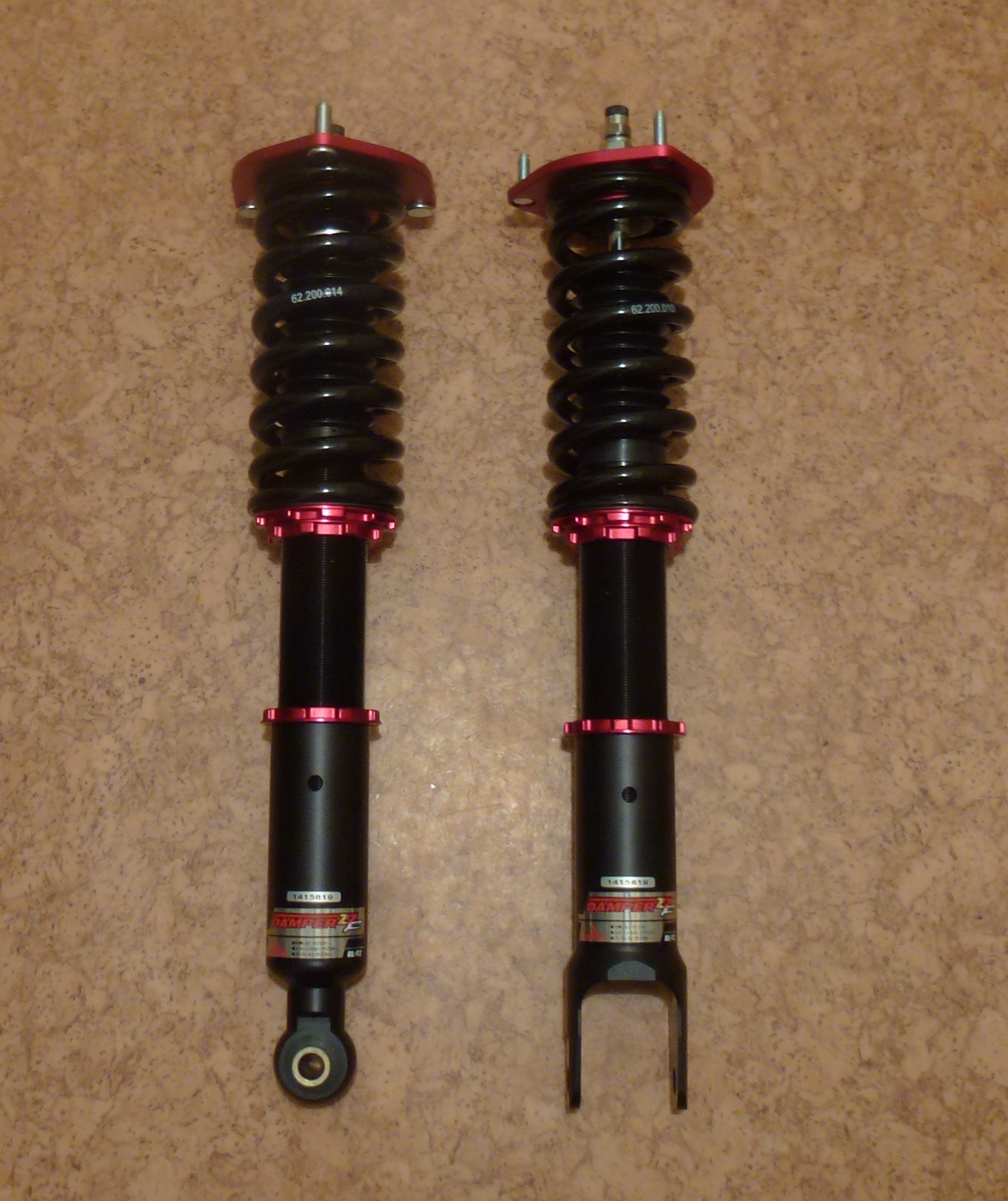

Внешний вид таких сток есть на странице 2
