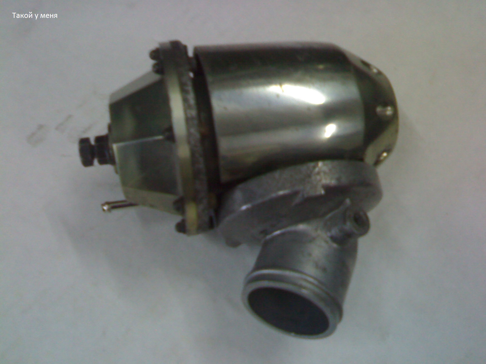

Пришел мне Hks .Почитал форум не нашел ответы на некоторые вопросы.Може плохо смотрел не пинайте unknw.gif
1.Хочу поставить его перед дроссельной заслонкой.Так вот если родной не отключать, оставить их работать в паре?
2.Для чего ставят 2 блоу-офа?На гтрах например видал!И есть ли смысл ставить 2 блоу-фа на родные турбы? Буст 1,2.
3.На Hks сзади болт для повышения жесткости пружины? Как правильно ее настроить?если больше затянем получаете срабатывать будет на большем давление?Напрашивается вопрос если поставим 2 блоу-фа Hks и настроим их по разному на одном ослабим до конца на другом затянем .получается если не сильно бустим работает который меньше затянут если дуем на полную то срабатывают оба?правильно мыслю? search.gif

Два блоу ставят когда один не справляется.
Болт поджимает пружину. Надо настроить так, чтобы его не продавливало на бусте и не травил он. Но в тоже время, если будет большое давление он открылся без шланга (продавило пружину)
Можешь оставить сток байпас, но лучше убрать (он может не держать буст и травить). Ну или хотя бы сними шланг управляющий с него
P.S. А где его можно поставить, кроме как перед дроссельной заслонкой?

Понятно что ставить надо перед дросселем rolleyes.gif Я имею ввиду что поставлю его по место положению перед дросселем .некоторые ставят вместо родного.
Как узнаем что он травит на бусте ?не будет же он травить что мотор будет надувать скажем вместо 1,2 только 0,8? blink.gif Это про hks.
Какой у тебя блоу? Название в смысле. Они разных поколений были
P.S. Вот принцип работы http://www.vr-4.ru/forum/showthread.php?p=333591
