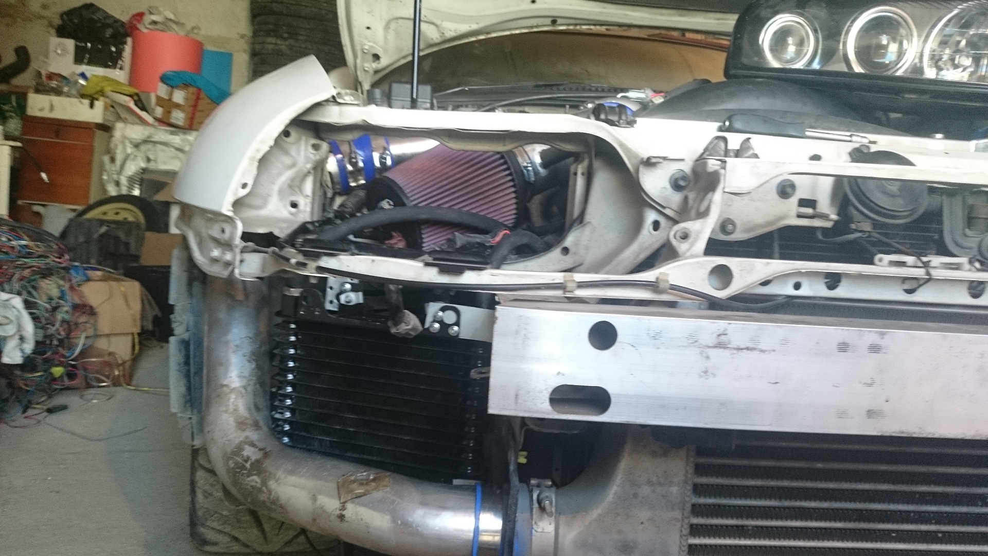

Приварил гаечку для ШЛЗ. Стоковую лямбду не трогаю. Пока нужна.
Нарезал резьбу для ЕГТ в районе 5 циллиндра. Тут и окно на 2ую турбину, и коллектор толстый, и до всех гаек коллекторных доступ есть
В итоге все работает и почти готово к установке нестокового ECU. Вемс уже приехал и практически дособран

Повзвешивал диски и колеса....Результат несколько удивил. Штатные задние R17 на "липучке" 22.5 кг . Ковка R18\9.5 + Federal RS-R 265\35 в сборе 19.7 , сам диск около 9 кг. Ожидал, что 17-ки легче будут
Ну и решился поставить сингл...efr7670 twin T4
Предварительно померил компрессию. 12.0--12.3. Вроде в мотор можно пока не лазить, резинки на клапанных крышках поменяю лишь.
Что то придется подпилить.....хотя новостью это не стало и человек, варивший коллектор, меня предупредил.
А после этого момента я понял, что оставить штатную коробку воздухофильтра мне не удастся. Никак.
Завтра поеду к РВДшникам за фитингами и шлангами. Охлаждение (банжо-болты) удалось найти в КАМАЗомагазине, а вот с подачей масла проблема.
А кто куда ЕГТ вкручивал? Человек,варивший коллектор, говорит, что надо в хаузинг турбины вворачиваться. Тонкий он какой-то...опасаюсь.

Установил маленький кит от Трансго. Все по инструкции, все понятно. Что касалось блокировки ГТ, не ставил.
Снимать можно в одного, ставить категорически вдвоем. Иначе аккумуляторы на голову падают. При полном сливе в поддоне остается еще с поллитра жижи....После установки влил почти 5 литров T4
На малом дросселе рывков практически не добавилось. На большом все стало быстрее. На среднем иногда есть небольшие тычки . В целом доволен. Если будет желание, еще поиграю с кривой линейного давления в Вемсе.
До кучи поставил радиатор на АКПП побольше, с вентилятором.

Дросель уже не электронный- приварил переходной флян под рхх от 1JZ-GTE 100 кузов ( см на фото впускной коллектор верх право), заслонку жестко соединил с сектором газа smile.gif) Фото черновое, нарядное потом выложу
Мозг ВЕМС. Вот фото без корпуса, спаял практически без соплей.Корпус Вемсовский, металл. Родной комп сейчас заведует только показаниями спидометра на приборке и безмолвно мигает лампочкой заноса
