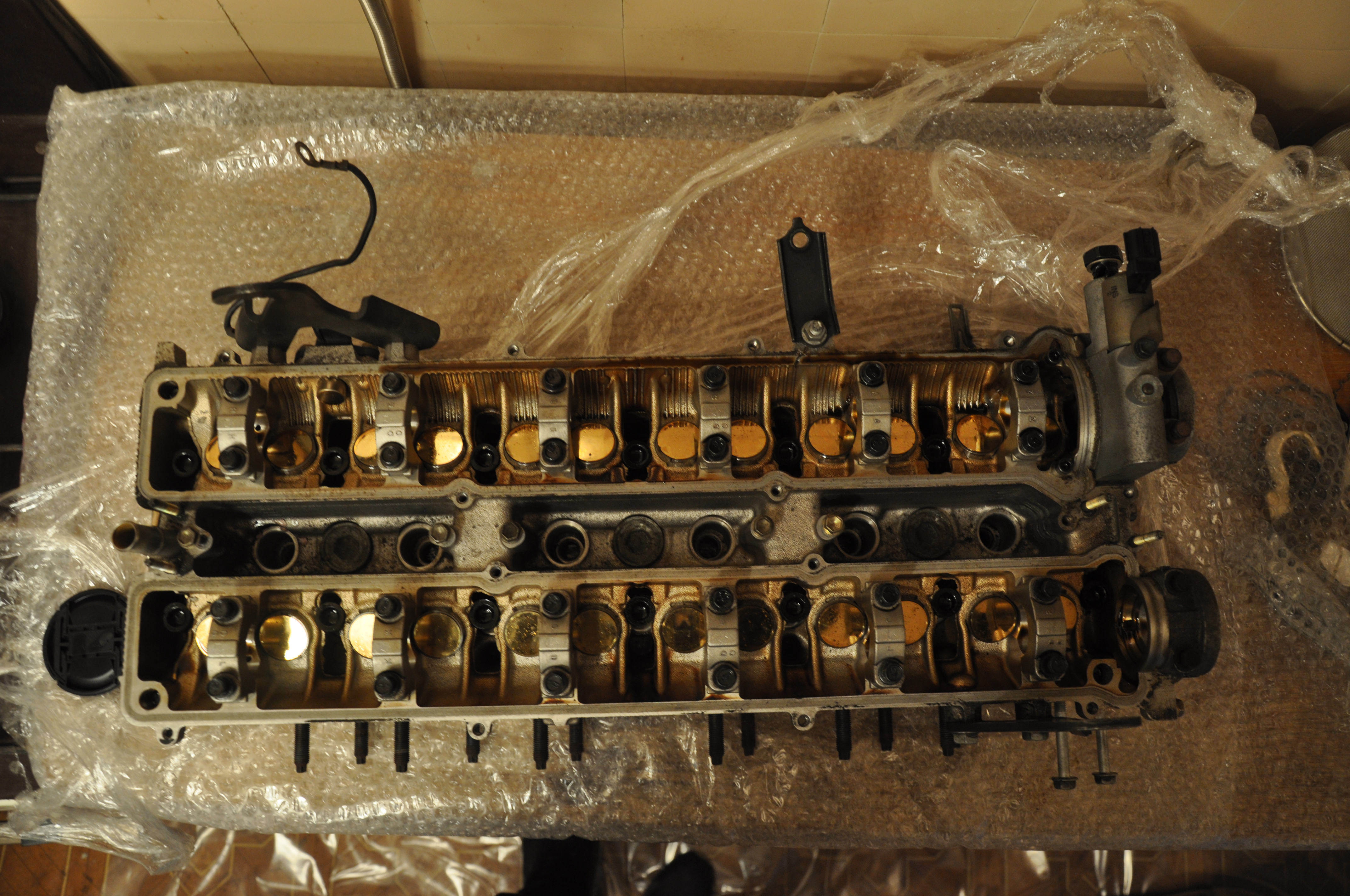

Вот моя ГБЦ
http://www.supra-club.ru/board/index.php?a...st&id=28338

спасибо ОГРРОМНОЕ!!! все понятно!!
