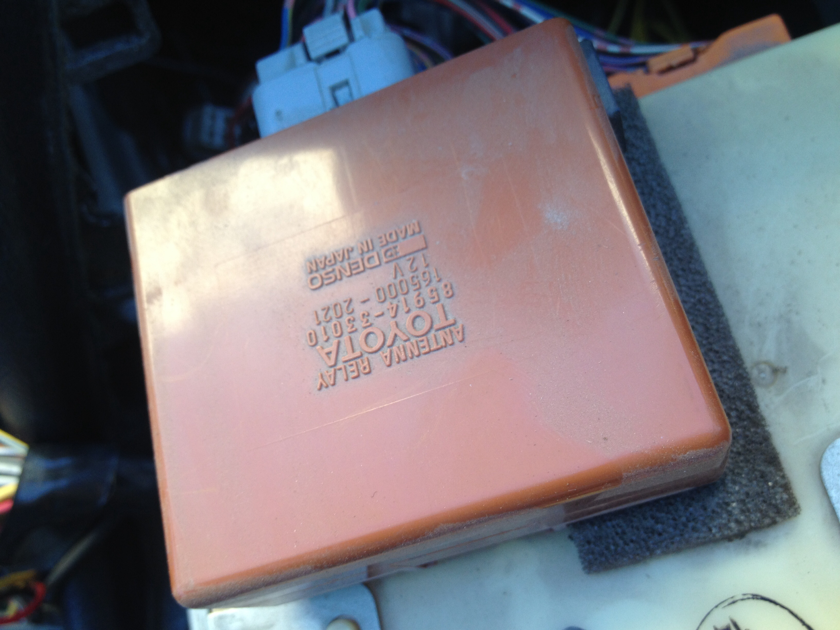

Прошу помощи ,
Только начал постягать устройство автомобиля, до этого были только немцы не парился обслуживался в салоне
Теперь обладатель Супры 1993г 2JZ GE автомат
Внимание вопрос разобрав панель ужаснулся от работ бывшего хозяина рас потрошенные провода И так далее наткнулся на 2 коробочки фото прилагаю,абс в машине нету, но на 1 из них написано абс
Подскажите что это ???
Вторая

На второй фотке реле моторчика антенны.
сообщение 21.11.2013, 7:03
>ABS< это марка пластика корпуса.
желтая коробочка это контроллер климат-контроля. На вротом написано собственно что это.. занимается выдвижением антенны.

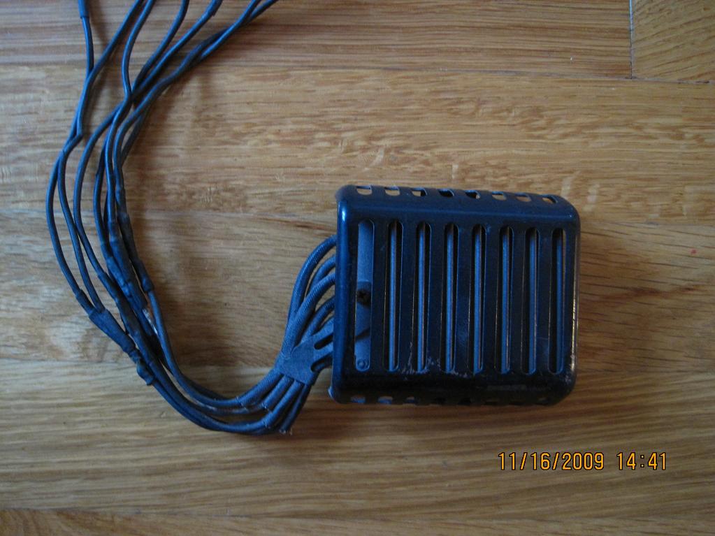

Здравствуйте. Помогите распознать это устройство. Всю проводку раскидал, а теперь вот не пойму куда она подключается.
Супра 2JZ GTE (VVT-i)

supra26, очень похож на игнитер (усилитель зажигания).
сообщение 9.7.2014, 9:44
это блок резисторов на форсунки. ставились такие на американки и европейки.. у тебя форсунки от чего стоят ?

Добавлю, стоит блок на правой чашке под капотом.
Вроде как Delphi 17113814-72 стоят

Разобрался. Всем спасибо!
