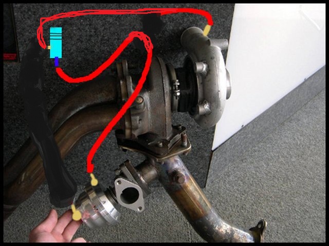

сообщение 12.3.2014, 1:02
Сообщений: 8
Регистрация: 28.10.2013
Из: Г. Владивосток
Пользователь №: 8 438
Авто:Toyota aristo
Цитата(rim333 @ 11.3.2014, 5:06) *
Нарисуй схему как подключил может там что не так
Вот так подключено

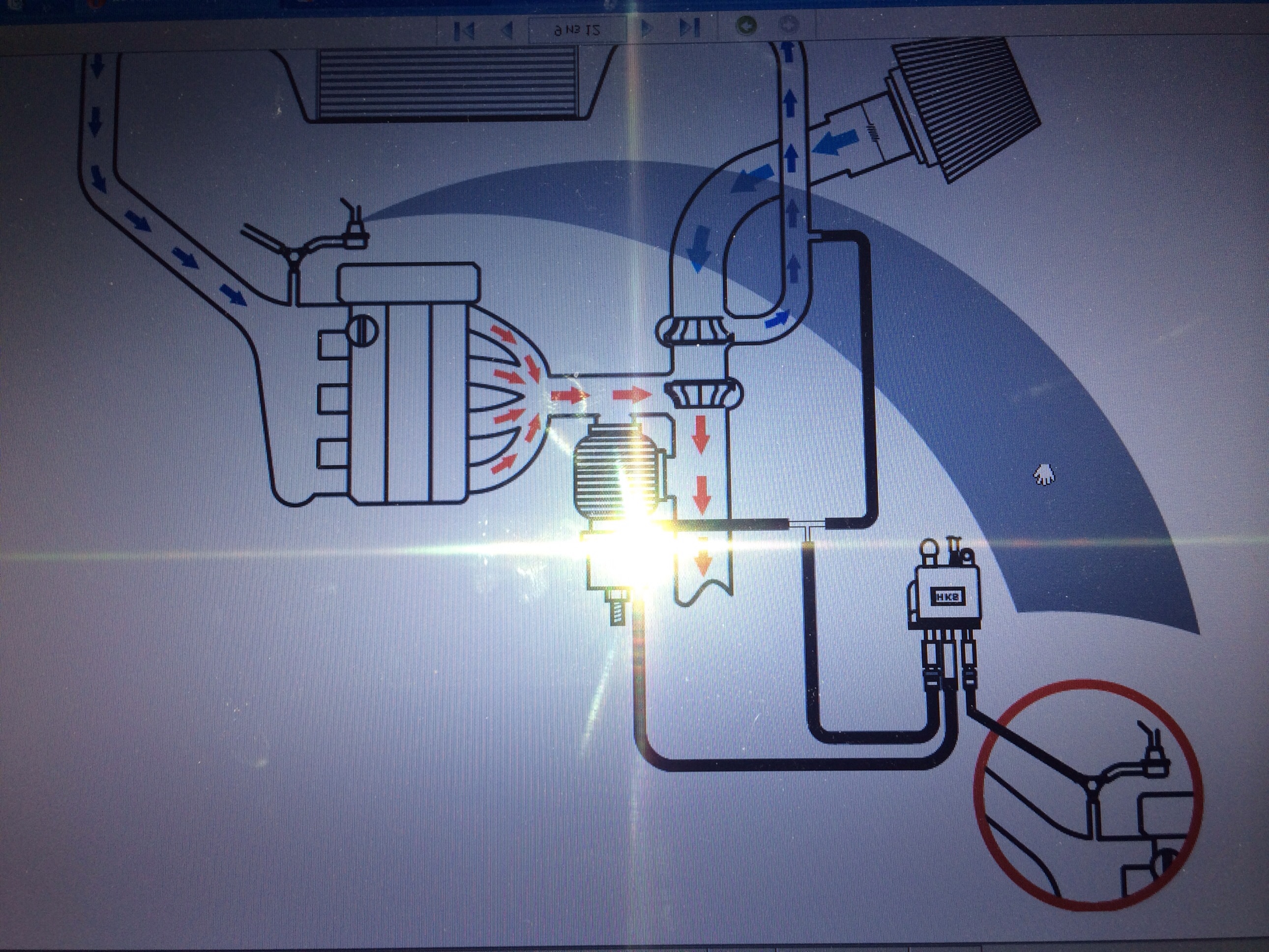

rim333
сообщение 12.3.2014, 17:12
Сообщений: 201
Регистрация: 16.5.2011
Из: Киргизия
Пользователь №: 5 962
Авто:Supra JZA80 2JZ-GTE
подключил по этой схеме и все заработало , а до этого через вакуум тоже не работало

Wolf_sw
сообщение 12.3.2014, 17:21
Сообщений: 1 422
Регистрация: 24.6.2011
Из: Sweden
Пользователь №: 6 080
Авто:много разных
я подключал от впуска трубка идет на нижний сосок вестгейта. в разрез ее ставится тройник от которого идет шланг на клапан а с клапана на верхний сосок вестгейта.

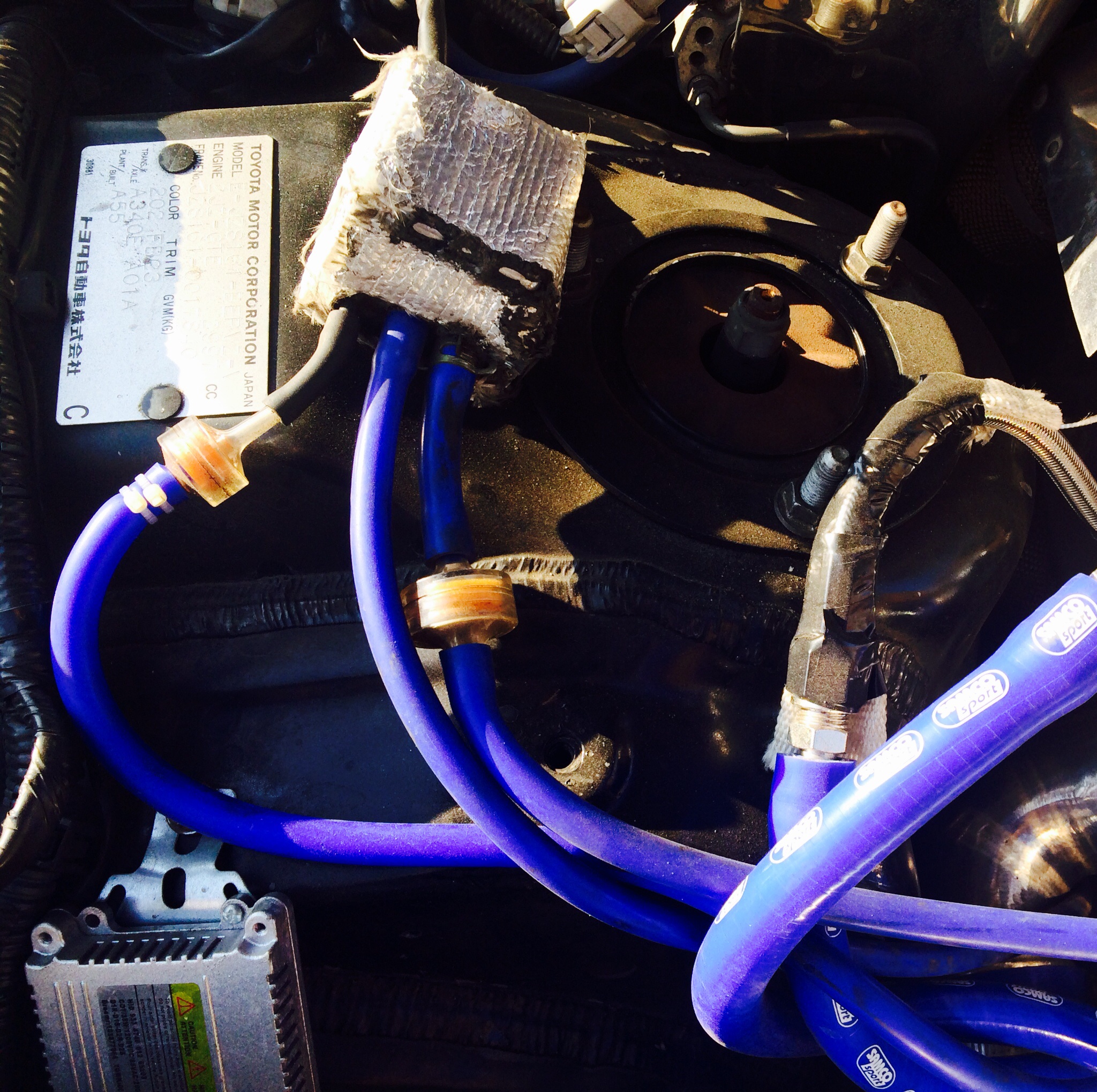

Aristogte
сообщение 13.3.2014, 0:43
Сообщений: 8
Из: Г. Владивосток
Авто:Toyota aristo
Чет неочень понятная схема нарисуйте по точнее а то чет разобраться немогу
Aristogte
сообщение 13.3.2014, 2:23
Сообщений: 8
Из: Г. Владивосток
Авто:Toyota aristo
Вот соленойд
