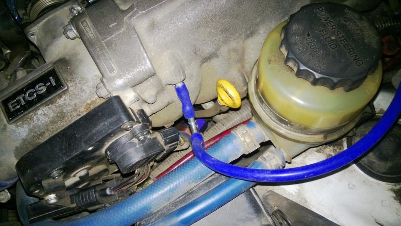

Собственно проблема, а может быть и не проблема такова. На впускном коллекторе есть трубка и отсутствует ее логическое продолжение, она просто заглушена болтом соответствующего трубке диаметра. Подскажите что это вообще такое, куда идет, с чем соединяется и так далее.
Обозначена красной стрелкой)
И еще один вопрос, установил датчик буста Defi BF реплику, без коммандера который, врезал его в патрубки в различных местах, как было показано в одной из тем форума, и все не то.
При установке патрубка сенсора в данный шланг датчик показывает стремление стрелки уйти в разряжение дальше ограничителя, при движении показания варьируются примерно от 0,3 до 0,5, больше не надувает.

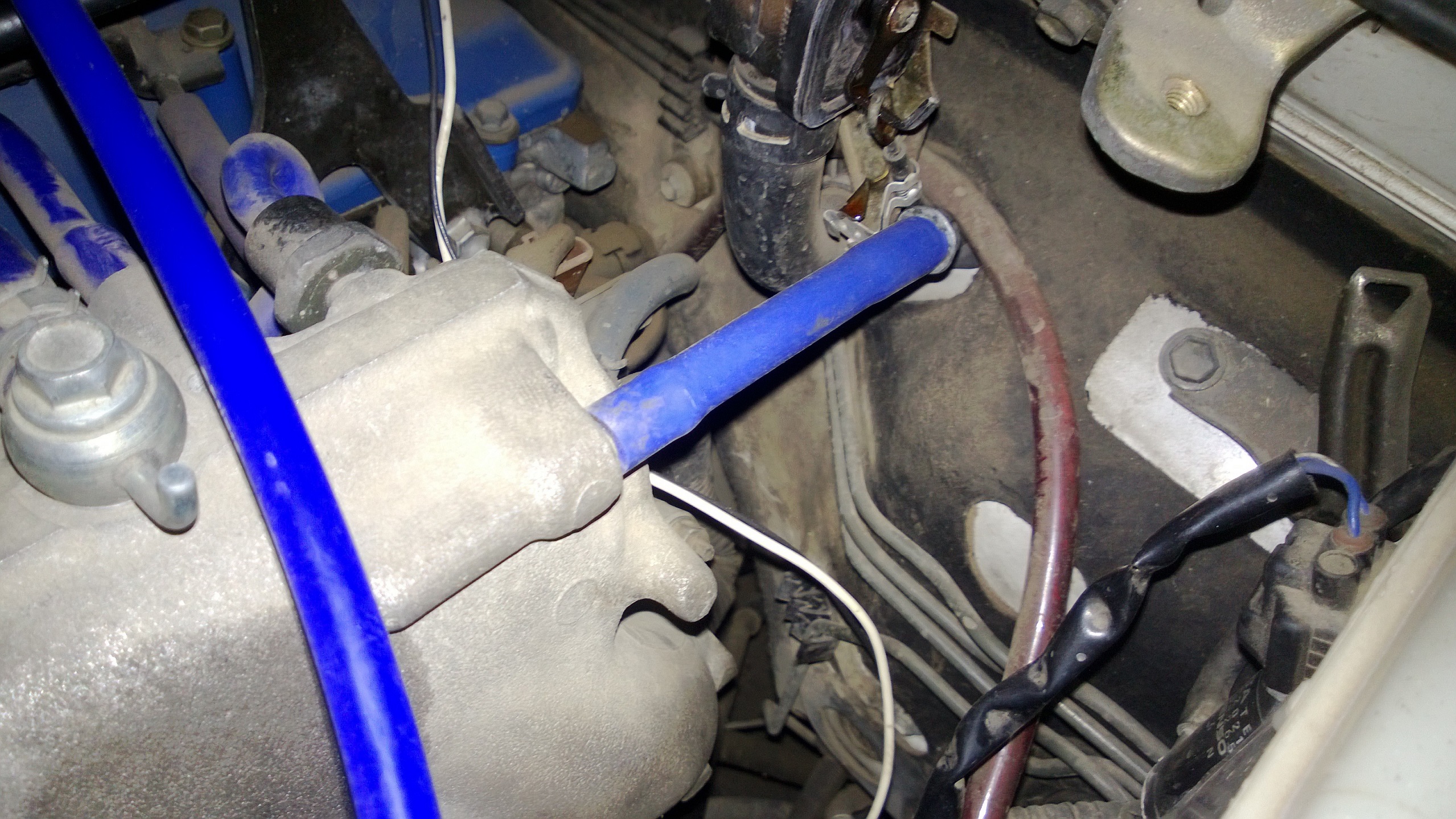

При установке патрубка сенсора в данный разрез, с разряжением история такая же, только вот показания буста при движении еще ниже, изредка доползают до 0,2-0,3.
Проблема в целостности трубок вакуумной системы или в чем то еще?
Так же существует выходящий из первой проблеме вопрос. Недавно при движении по трассе раскрутил двигатель до 5800 оборотов, датчик буста конечно же показывал полнейшую сатану и ближе к 4500 начал уходить в разряжение, вторая турбинка так и не подхватила. Где сифонят шланги или что?
Подскажите пожалуйста по данной проблеме, желательно схемку приложите с описанием что и где крутить, ткните носом, а то в моем городе на втором турбоджее по моему я один, остальные марководы на первых джеях гоняют и по данной проблеме высказывают сомнительные предположения и дают недейственные советы.

Там где сверху болт-заглушка ставится банджо болт вместе со штуцером и подключается шланг на вакумник. Это на JZA80. В вашем случае я хрен знает. А там где у тебя заглушена трубка болтом, это продолжение должно идти на Абсорбер то же на JZA80. В Аристе там всё по другому в стоке.
Так ты расскрути нормально мотор, поездий посмотри как он себя ведет в стоке. Отсечка что ли происходит на 5500? Или что там у тебя? Или просто дальше не надувает? Должна по сути ошибка вылетать еще...

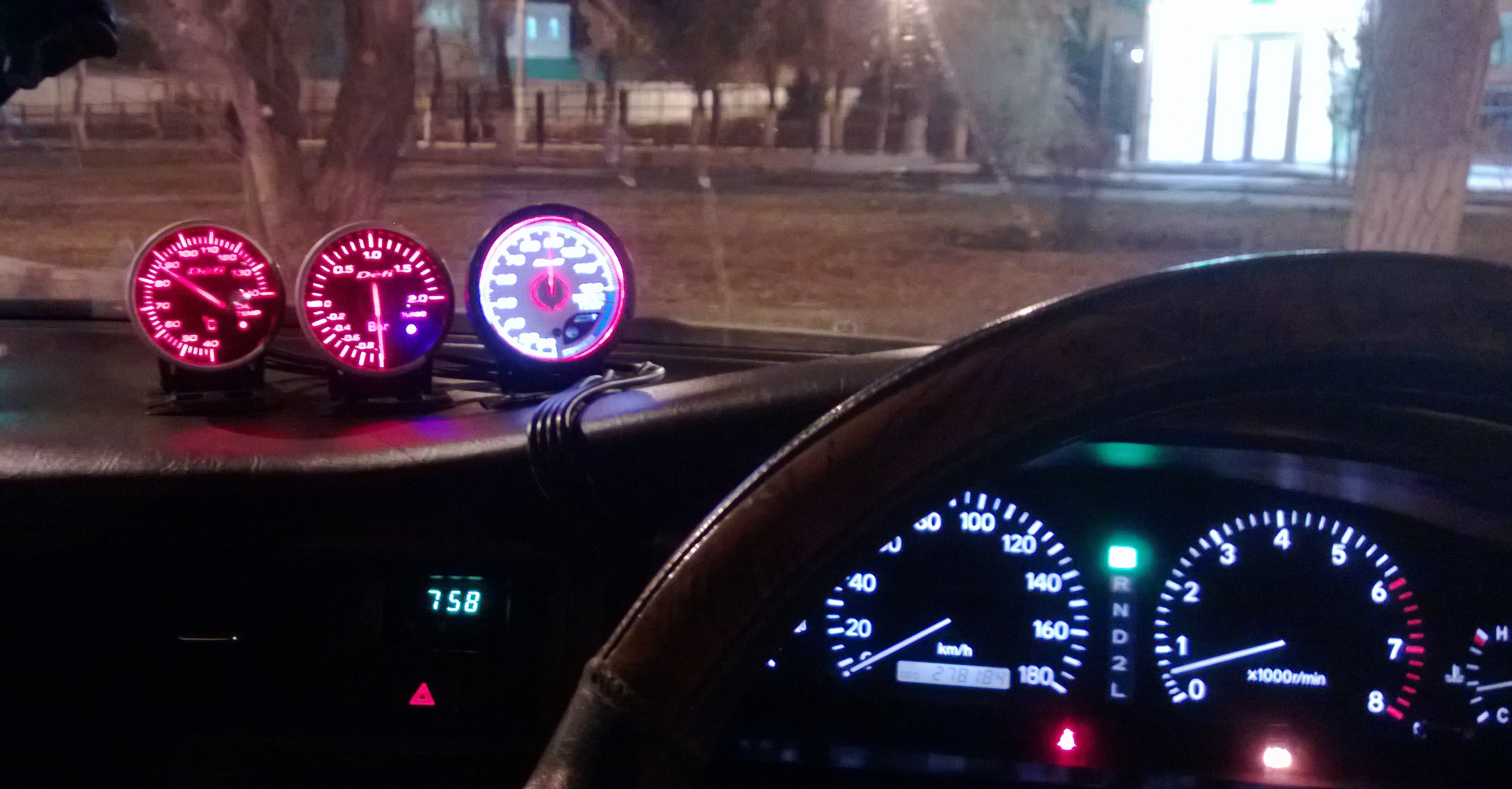

Вот, кстати по поводу показаний датчика буста, обороты холостые, а показывает вообще в самые самые минуса, лампа синяя постоянно мигает.

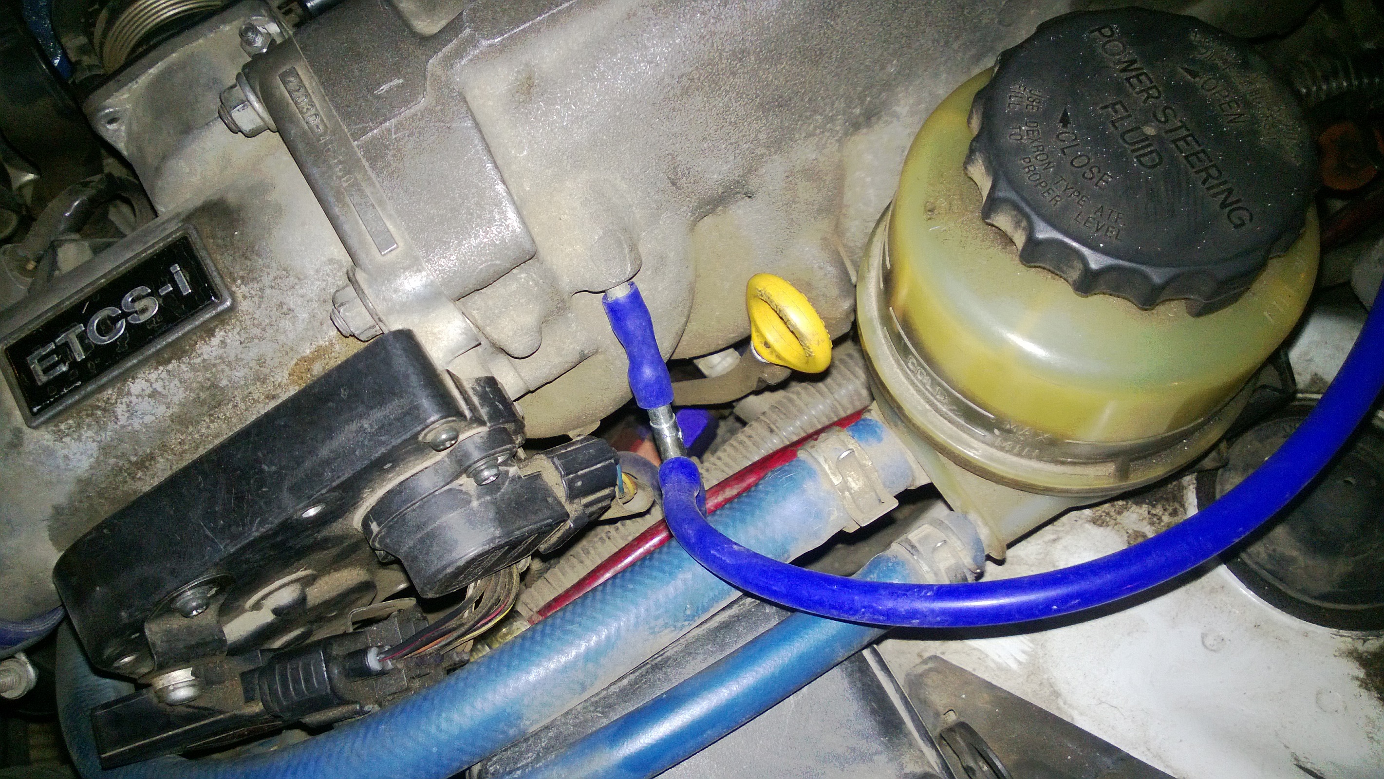

Кстати вот фото в реале подкапотного пространства моей машины, вот и трубка заглушенная
А вот я врезался в коллектор, ну и показания датчика на холостых от этого соответственно.

Ro_Ja Там же говорят про абсорбер, и по схеме трубки от него в другом месте стоят, я таковых не трогал вообще.
