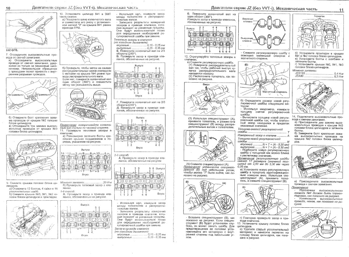

Будьте добры подскажите какие зазоры должны быть по мануалу.
Ps Бегло поискал по форуму,чёт не нашёл. Просто нужно очень срочно(

Ro_Ja, Большое спасибо) Уже съездил домой за мануалом) Отвез мастеру)) Но всё равно,примного friends.gif
