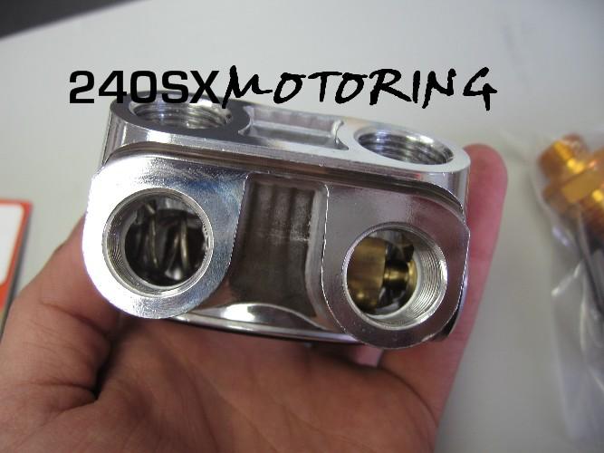

В этом сендвиче отверстие под сенсор темп. масла

убедись, что масляный кулер с термостатом (встроен в сендвич или внешний - идет отдельно)

Кроме отверстия под датчик температуры еще одно - под датчик давления масла.
Хотя и в китах без переноса фильтра они есть, так что разницы никакой, только в денежном эквиваленте и удобстве при замене.
