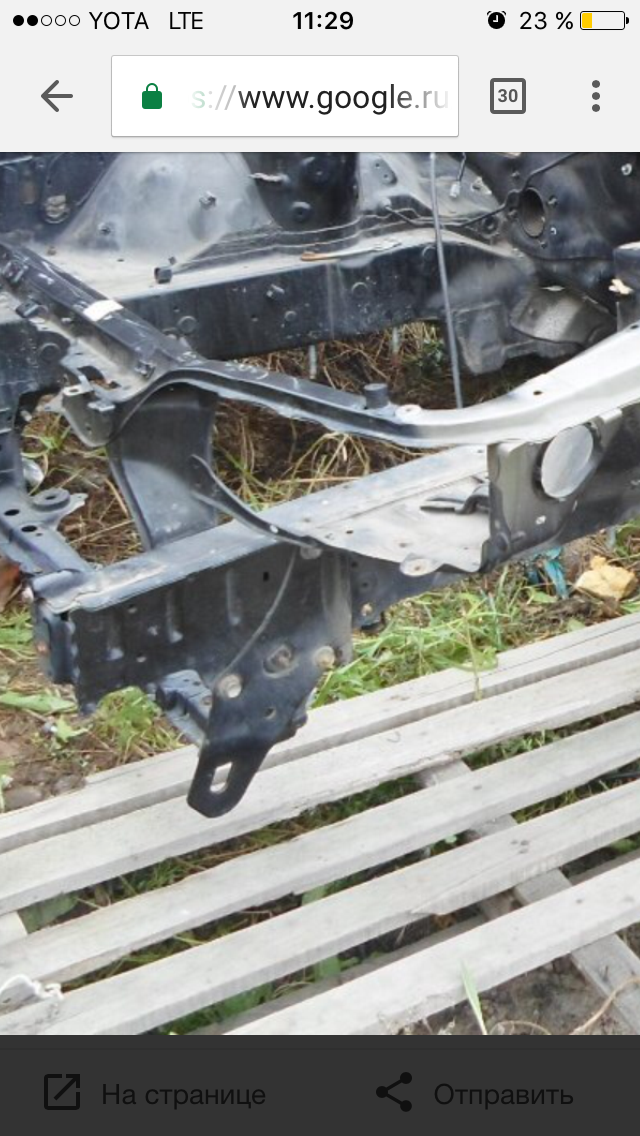

Всем привет, toyota supra 1994 2JZ-GE никогда не видел свою машину полностью в собранном виде, куда и как крепится передняя буксировочная петля и передний усилитель бампера (крепление, через какие именно отверстия крепится к лонжеронам)?
Может кто нибудь сфотографировать?

По усилителю:
Крепится прям в торец лонжеронов, на 6 болтов (3 слева и 3 справа). Я ставил усилитель нарезал новую резьбу на 4 болта из 6, т.к. болты подгнили и отрывались бошки:)

Спасибо, значит все 6. Тачку били в правый перед, не хватает нескольких миллиметров чтоб через родные отверстия усилителя прикрутить.
А петлей никогда не пользовался? не знаешь куда именно прикручивается?

Привет,петли крепятся с внешней стороны лонжерона

Руслан86, ну как вариант рассверлить немного усилитель, что бы он подошел. Криминального для усилителя точно ничего не будет:)
Maksim, спасибо большое тебе!

Понятно) про усилитель, да придётся рассверлить немного
