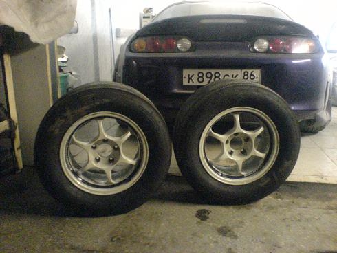

Старт сумашедший на этих колёсах машина так зацепилась за дорогу что она села на глушак и пробило обе задние стойки (потекли) и дальше ехать на убитых стойках не вариант машину после приседания выкидывает очень страшно как по волнам .
вот несколько фоток.

Я брал б\у с дисками ADVAN за 20 руб только из за дисков а резина сильно изношенна буду брать новые балоны один балон 8700руб стоит в москве.

Дицки ADVAN 15 дюймов десятки весят 4 кг резина 26.10.15 это американсая шкала размерности.
