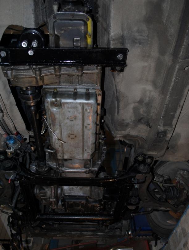

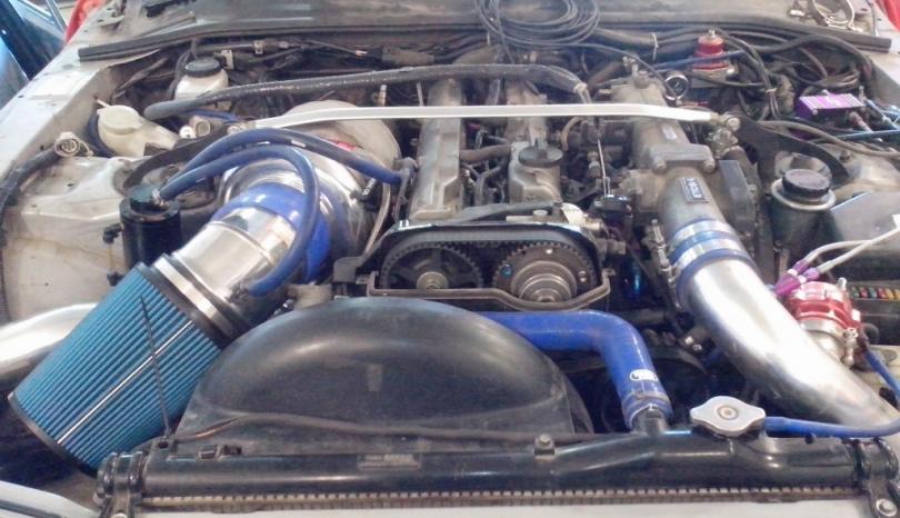

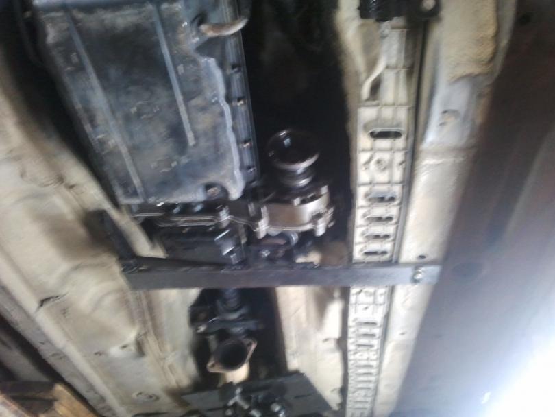

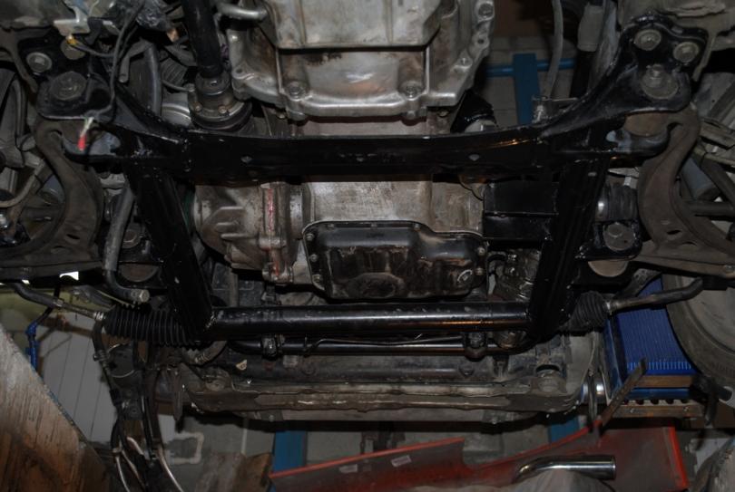

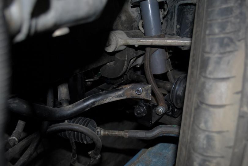

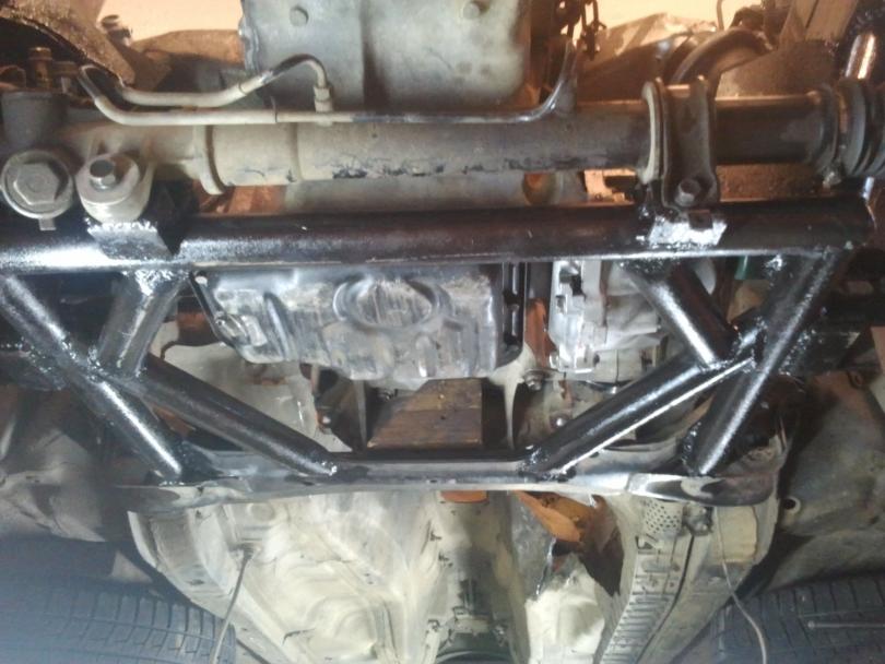

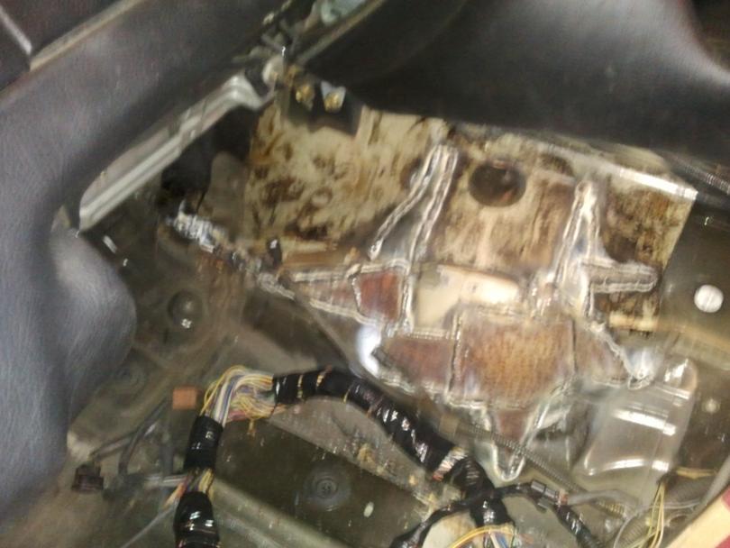

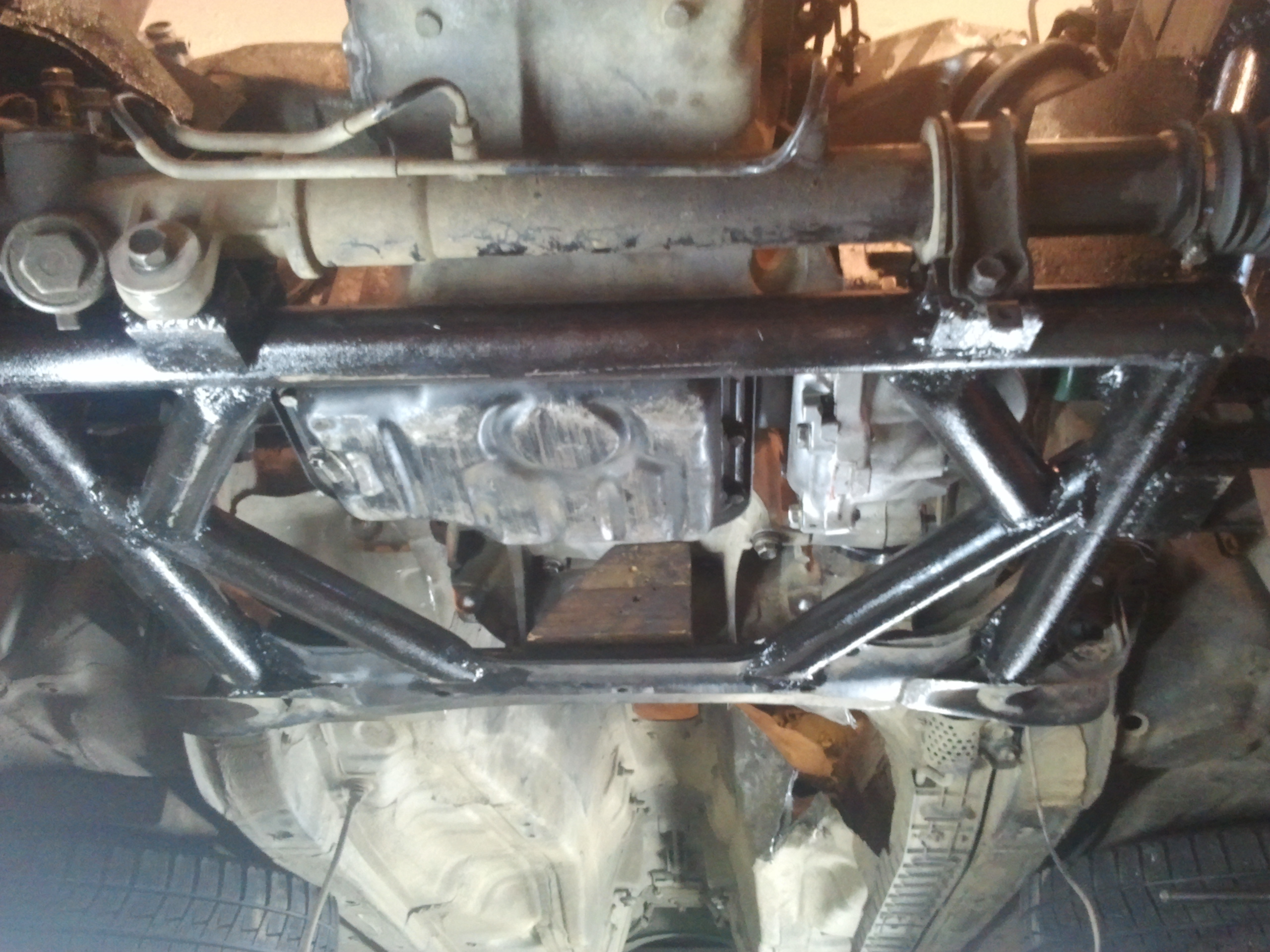

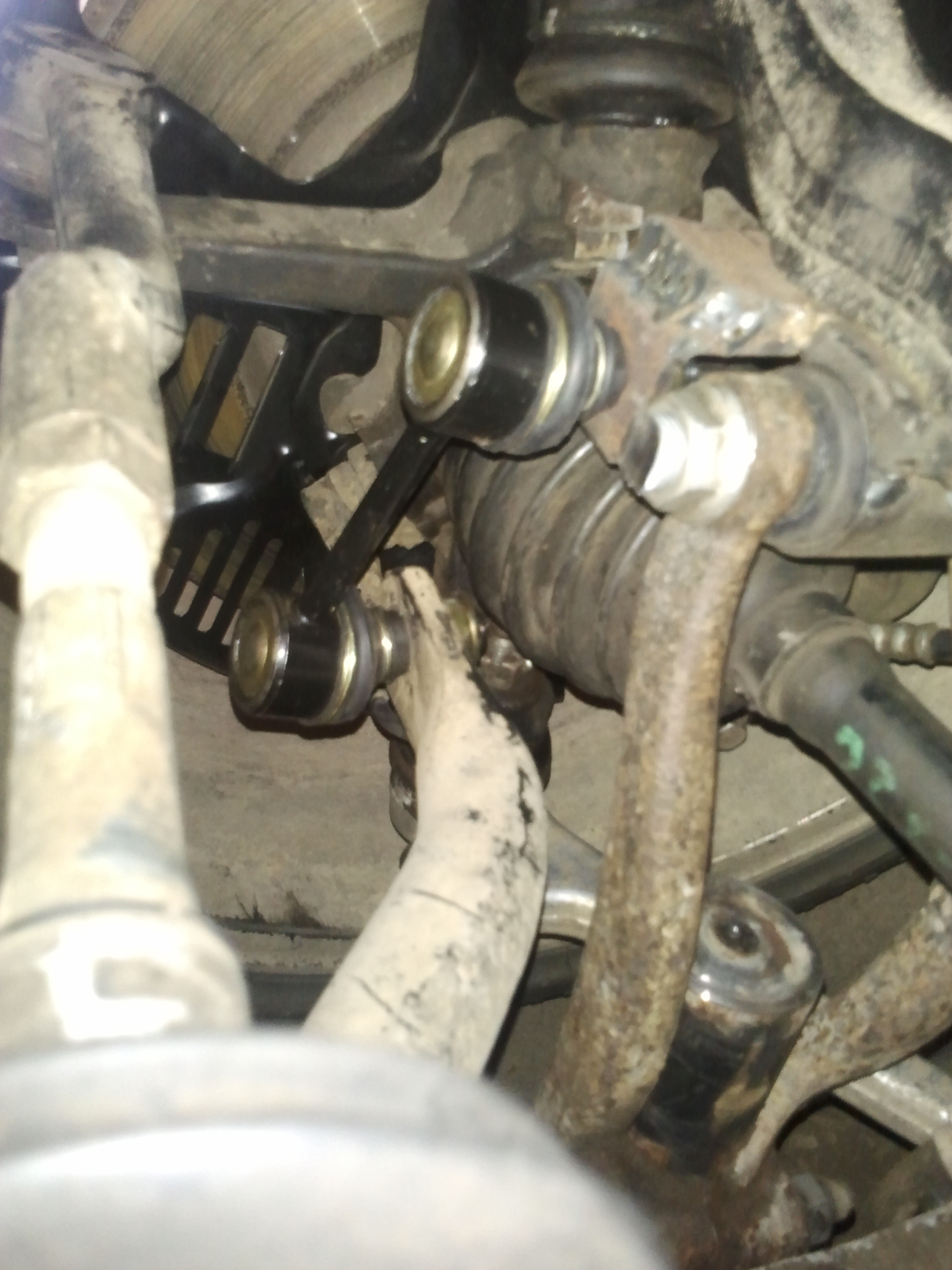

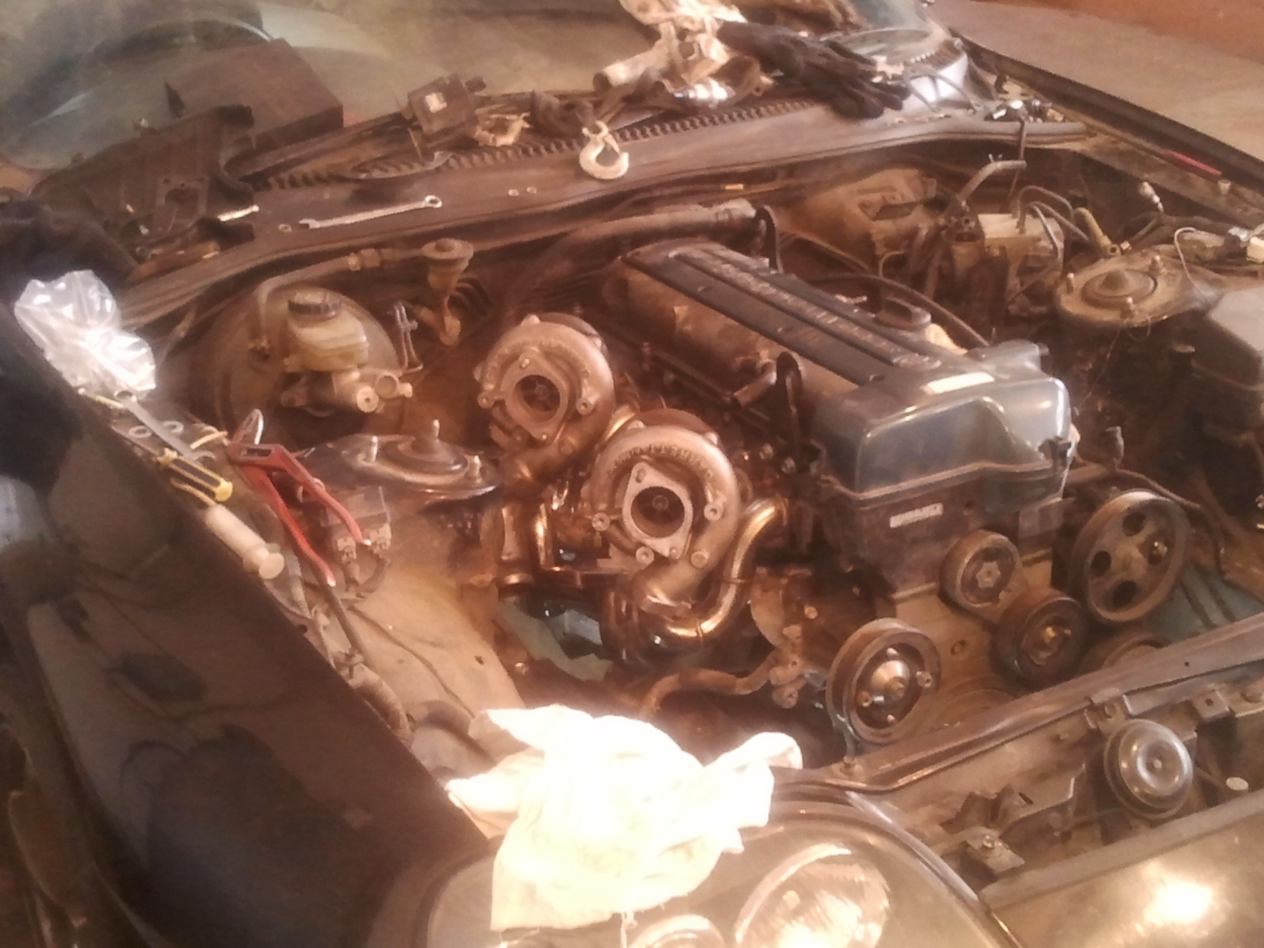

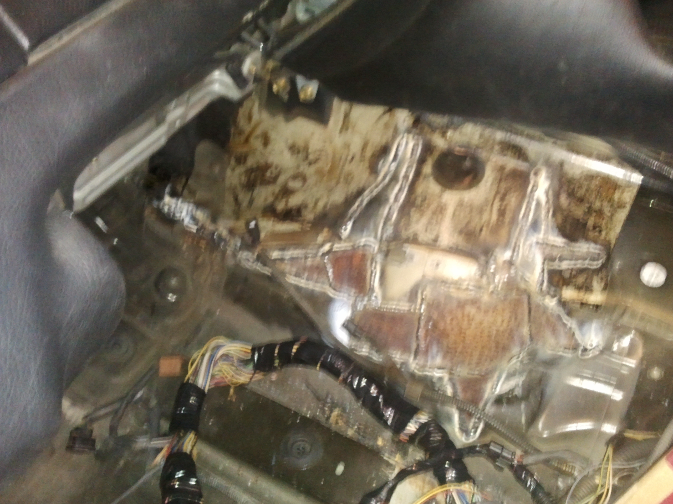

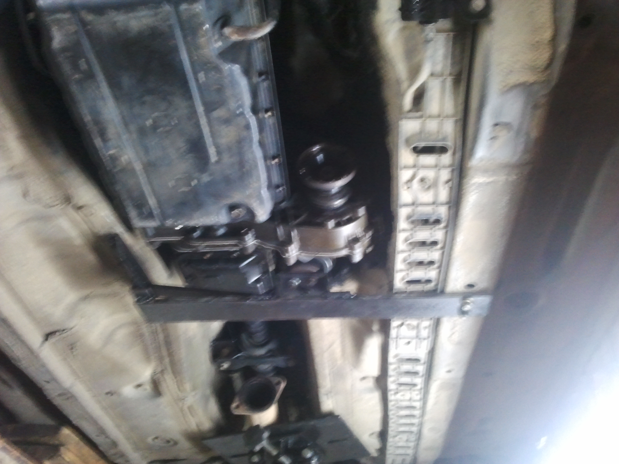

Всем привет!сделал полноприводную супру!!!вот фоточки
Еще фоточки
сообщение 9.5.2012, 11:35
Напиши чуть больше 4 кривых фотографий =)
Что использовалось, как едет и т.п.
Видео хотя бы какое-нибудь работы агрегатов.
SKORIY
сообщение 9.5.2012, 15:54
Сообщений: 337
Регистрация: 11.1.2010
Пользователь №: 4 246
Вся внутрянка с марка вэдового:поддон,редуктор передний,привода передние,ступицы передние,коробка автомат с раздаткой передним и задним карданом(средняя часть укорочена),редуктор задний с торсен и парой 4.3!.Едет отлично,твинтурбо себя оправдывает,эластичная работа без всяких пинков!только пригнал машину,поэтому видео попозже будет!на полном приводе машина с места сначала прыгает а далее начинается динамичный разгон!с низов хорошо едет!автомат тюненый аля харвест очень себя оправдывает!вообщем получилось как и хотел,городская относительно комфортная пуля!пока машина не настроена нормально,планируется дуть 1,5кг 500+сил!
сообщение 9.5.2012, 17:18
Не дурно! Молодец! У тотал рейса похожая конструкция подрамника.
Ступицы нормально встали?
А вообще - мега респект. Больше фото и описания.
SKORIY
сообщение 9.5.2012, 17:43
Сообщений: 337
Спасибо!ступицы без проблем встали,единственное подшипники другие стоят!с тоталрейса и копировали подрамник,там по другому и не сделаешь!морда правда ощутимо тяжелее стала,сток пружины родные вообще не вывозят!сейчас кумекаю поэтому поводу!планирую tein ставить!
