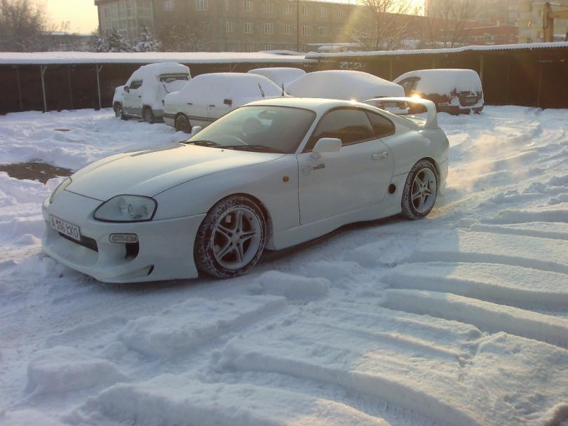

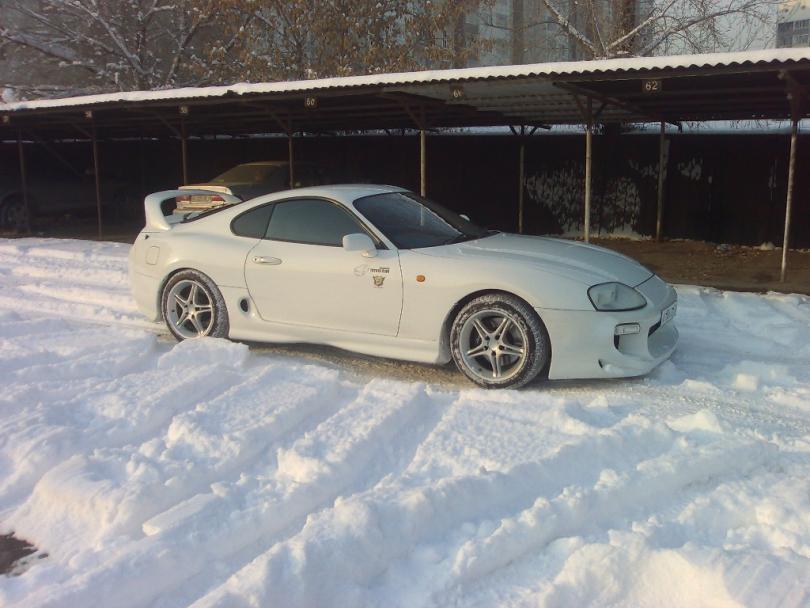

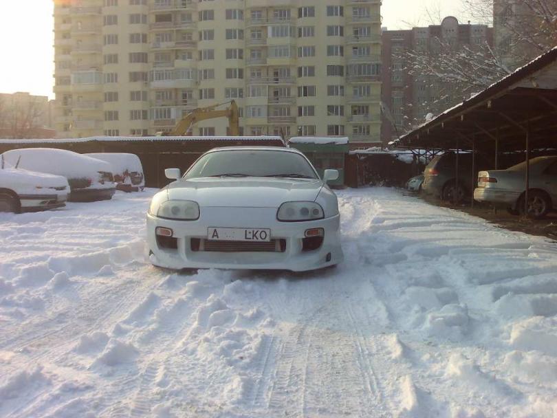

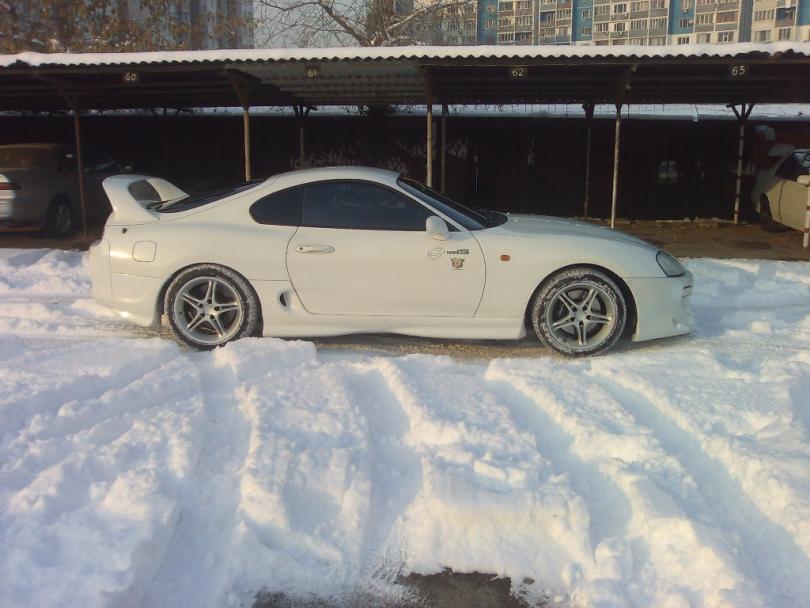

IQ200
сообщение 29.12.2009, 5:54
Сообщений: 827
Регистрация: 28.1.2009
Из: Алматы (KZ)
Пользователь №: 3 323
свежие фото на снегу!)
Errare humanum est,
GTEpowered
сообщение 29.12.2009, 7:16
Сообщений: 1 693
Регистрация: 10.3.2009
Из: г. Москва
Пользователь №: 3 400
Авто:Corvette C5
бампер передний клевый.
Цве маскировочный
IQ200
сообщение 29.12.2009, 8:07
Сообщений: 827
Из: Алматы (KZ)
2 GTEpowered
бампер вообще многострадалец его раз 5 ломали (до меня) еле склеил на коленке за часик, чуток кривоват и покрасил 3 балончиками краски ) лень было по хорошему красить так как сам могу его ушатать)
пока так поезжу)
Errare humanum est,
Фломастер
сообщение 29.12.2009, 8:44
Сообщений: 2 014
Из: Волгоград
Пользователь №: 1 639
Авто: Lexus GRS195 AWD
Отлично выглядит.
Я бы фары в черный покрасил, или заменил.

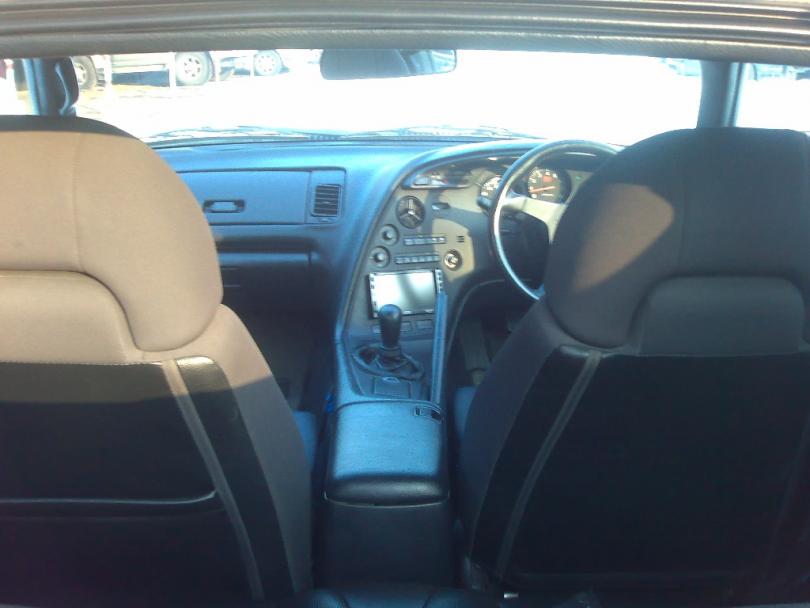

fushumburumTRD
сообщение 29.12.2009, 9:07
Сообщений: 504
Регистрация: 29.7.2008
Пользователь №: 1 594
Авто:Чёрная Мечта
А что за коробка?
Алкоголю б ни грамма не пил!
Не могу игнорировать бабов,
Не могу и спиртного не пить!

Авто: back to search
а как передний бампер называется?
IQ200
сообщение 29.12.2009, 10:32
Сообщений: 827
Из: Алматы (KZ)
2 fushumburumTRD
сток 58 я
2 сода
не знаю(
Errare humanum est,
серега
сообщение 29.12.2009, 11:31
Сообщений: 1 166
Регистрация: 10.6.2008
Из: Орехово-Зуево
Пользователь №: 1 556
Авто:2JZ-GTE AT
передний бампер бомекс
сообщение 29.12.2009, 17:24
IQ200
сообщение 31.12.2009, 5:08
Сообщений: 827
Из: Алматы (KZ)
2 Sub
Какие? где смеяться?
Errare humanum est,

сообщение 31.12.2009, 15:01
Блин, гос. номер у тебя такой smile.gif вот он то и зачетный :)
Я не про тебя:)
сообщение 1.1.2010, 0:32
VoronVRS
сообщение 1.1.2010, 13:53
Сообщений: 529
Регистрация: 21.11.2007
Из: Москва ВАО
Пользователь №: 1 428
Авто:Nissan Teana 2.5
Бампер бомекс, но такое ощущение что юбка какая то другая.
IQ200
сообщение 4.1.2010, 8:30
Сообщений: 827
Из: Алматы (KZ)
Цитата(Sub @ 1.1.2010, 4:36) *
ДА, спецом зарисовл так как фото для продажи авто делались!
просто глупо на одной зарисовал а другие фото не тронул:):)
ну не долго у нас еще будут такие номера, так как комбинации скоро будут исчерпаны)
укого денег много могут себе и А777ААА заказать или типа того)
2 VoronVRS
Да это порог - типа как опция в замен стокового)
уж точно не бомекс:))
просто после свапа стоковый бампер не вставал на место, и мне подарили ломаный вот этот бомекс) (по тому сколько раз его штопали у него было богатое прошлое, ну и я пару раз добавил)
сначало бампер меня не вставлял но потом очень даже начал нравиться
Errare humanum est,

IQ200
сообщение 15.2.2011, 7:30
Сообщение #45
Сообщений: 827
Из: Алматы (KZ)
тему можно закрывать!
Супра продана(
предпродажные фото
правда я покрасил бампер у машины и сеткой черной заделал, постораюсь найти это фото и выложить.
Удачи новому владельцу!
