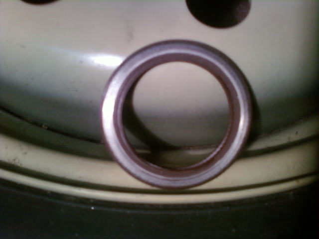

Audison
сообщение 8.7.2009, 0:13
Сообщений: 2 279
Регистрация: 20.7.2007
Из: Москва-Марьино
Пользователь №: 1 372
Сальник поменян и его опять выдавило...практически сразу же, как давление перевалило за 1кг!
Решено поменять маслонасос на новый, посмотрим, что получится.
firefox, спасибо тебе за конструктивный ответ!
LeX@, речь о стоковых насосах, но слегка доработанных! а вобще парни правы, ты иногда вполне умные вещи говоришь, а иногда "лучше жевать":)ничего личного.
