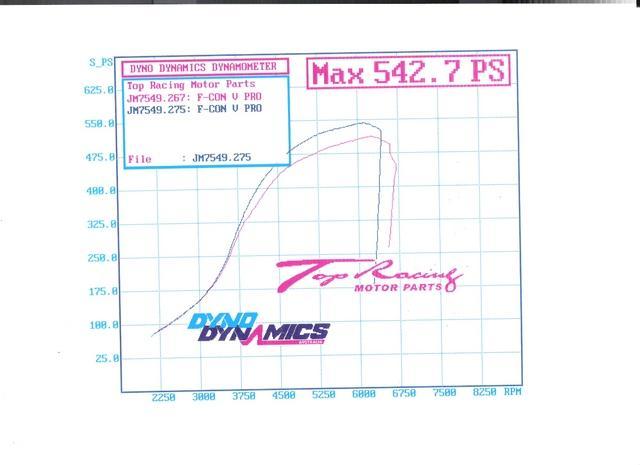

Считаю что переход особого смысла не имеет. График выше - Dynojet. То есть цифры с оптимистичным уклоном.
PS.
Впускной вал тоже не родной явно.
Сообщение отредактировал firefox - 17.7.2009, 14:56

Полки нету ... на 4.5 пик и покатились вниз (причем чувствуется задницей это сильно) ... ну да на бусте позлее ессна ... но сути не меняет ...
мне кажется по сравнению с 93-м годом есть уже поинтересней турбинки

У меня на jdm турбах ничего не катится после 4,5. Спад наверное после 5,8-6,0.

с чего Вы взяли про впускной вал?
Думаю скорее график не верный чем вал неоригинальный. Есть примеры такого сетапа (стандартные турбины и нестанд. вал)?

блин а график тебе что показывает? ну с 5500 я уже ощущаю - на 6 уже просто жопа ...

О каком спаде речь кстати? Если о спаде кр. момента, то он точно будет намного раньше...
2firefox:
Всё очень просто. Судя по надписи на этом дино-плоте smile.gif Из неё следуют два варианта. Или впускной вал не родной или мудрили с его шестерней (смещение).
