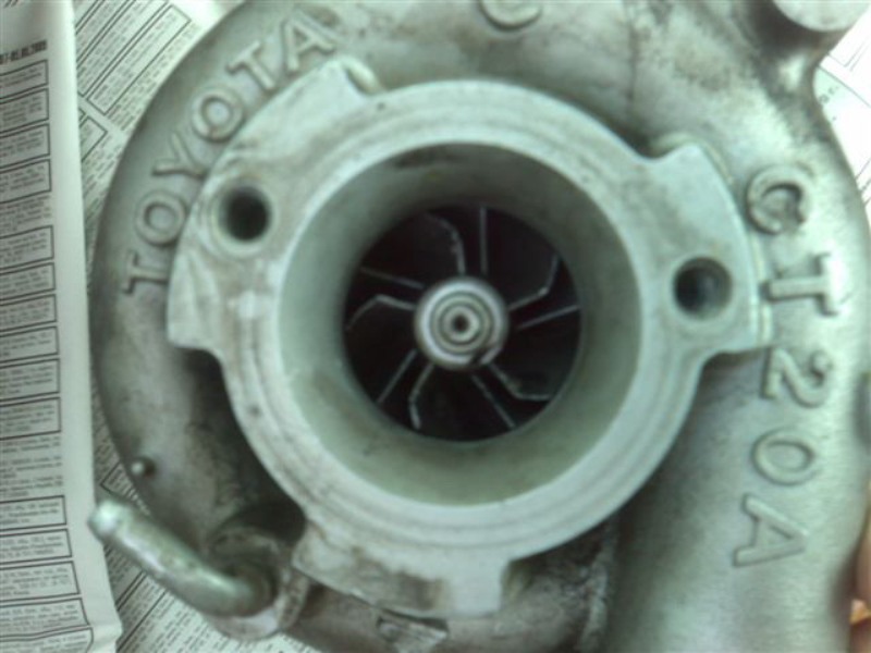

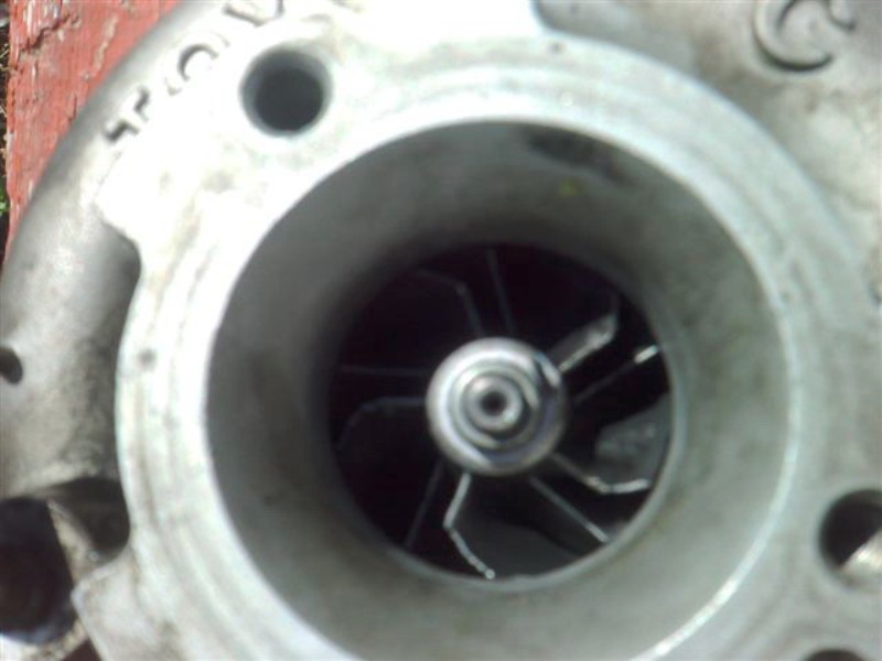

я грешу или на насос или на турбинку. (первая турбинка имеет чуток порипаную холодную часть, скорее всего чуток и горячую)

люфта большого не было по турбине так только крыльчатка по коцана.
