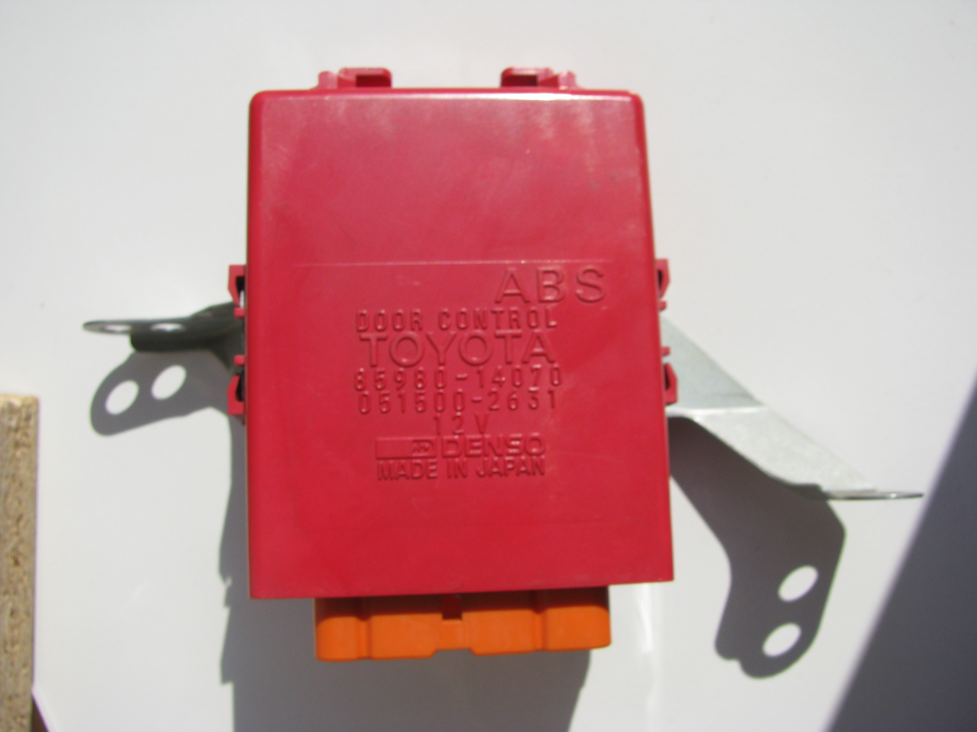

Перегорел диод в блоке. может кто сталкивался.
Из-за этого двери закрывает с кнопки но не открывает. Нужно определить что за диод стоит там (все диоды по маркировке одинаковые)
ПОМОГИТЕ...

Откопал фотку, только видно не очень ... может поможет ...

Лучше приди в магазин радиоэлектроники блок покажи. они тебе сами определят. В твоем случае на глаз можно подобрать. там роли не играет, по мощьности лиж-бы совпадало. Купи сразу несколько, потому что опять сгорит. Надо смотреть проводку, где то перетерлась, и на корпус коротит. Наверно от установлиной сигналки , соеденение проводов. Начни от туда.

диод скорее всего стоит параллельно реле, чтоб обратные индукционные токи не прошибли транзисторы, поставить желательно его иначе как нибудь прошьет транзик, поставь туда на амперок другой, вольт на 100 и непарь мозг.
