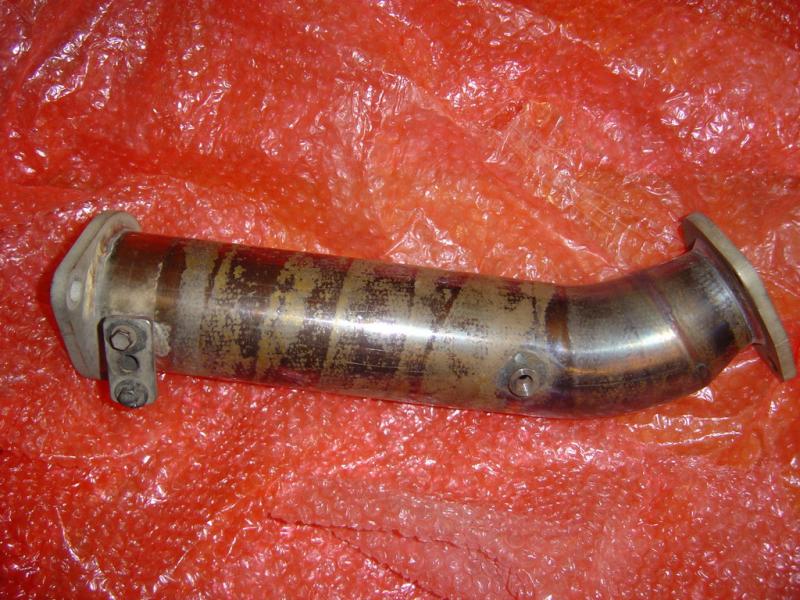

очень нужен глушитель на jza80 2jzgte http://mkiv.com/techarticles/downpipe_pics/rmm/Mvc-024f.jpg нужна та часть котора на фотке рядом со стоковым лежит!

Это как бы не совсем глушитель...
Иди на Яхе ищи...
сообщение 6.3.2008, 12:57
Это называется downpipe (даунпайп).
Искать надо либо на Яхе, либо на eBay.
Это можно сделать тут или тут

пусть будет даунпайп rolleyes.gif кто ни будь может мне оч срочно замутить или продать такой? и еще вопрос не в тему что такое фронтпайп?
Сообщение отредактировал suleiman - 6.3.2008, 17:53
сообщение 6.3.2008, 18:07
Купить такой срочно не получится. Авиапочтой из США будет ехать ок. 3-4 недель, если на таможне не слишком долго висеть будет. Можно конечно попробовать через FedEx/DHL/UPS/и т.д., если по габаритам пройдет, но это заметно дороже. Ищи у кого-нибудь тут или пускай тебе делают по машине, так будет проще всего.
Фронтпайп - это по сути то же самое, тоже труба, ведущая от коллектора до выпуска. Просто на некоторых машинах ставят несколько труб, первую называют фронтпайп, а вторую - даунпайп. А поскольку у нас только одна труба, ее и называют даунпайп

SUB огромное спасибо за разъяснение!а то читал на разных форумах и везде по разному описывают эти трубы))) объяву разместил тут в надежде на то что может у кого валяется или может ктото занимается изготовлением!если есть инфа или мож адресок конторы буду благодарен!)))

Изготовить могут многие. Если нужно для стока, то можно подъехать в любую контору, которая занимается глушителями. Берется труба на 3" и сгибается по машине, привариваются фланцы и все. Проблема с ними только одна - при сгибании заметно уменьшается диаметр трубы.
Лучше конечно делать секторами. Берется прямая труба и разрезается под углом, потом переворачивается и получается угол. В этом случае диаметр не изменится.
