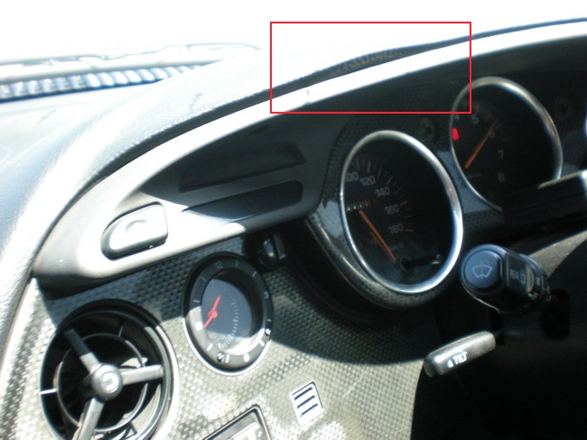

Собственно вот и сама гадость

что-то не видно

ЧТО ТАМ?

Обшивка ручки отошла( вздыбилась )

было такое. решается элементарно:
1) Снимаем обшивку
2) смотрим где разбирается обшивка (там куча саморезов)
3) разбираем все, видим отслоившийся кусок, наливаем туда клея, например ПВА
4) прижать
5) собрать обратно и все будет отлично!

я полагаю это либо от солнца либо от прямого воздействия любителей что нибудь поковырять в чужой машине. там не продуманно сделанно. вся эта лабуда держится на поролоне и не прижимается пласмассовой вставкой.

рестай у меня и такаяже пестня на водительской двери, клей момент и все ОК:)) так тчо не рестайл решает:)) PS у нас в горде лето оооооочень жаркое

У меня тоже так було только на двух дверях, снял ручки и проклеил их супер клеям.

Ты это сам проделывал или просто предложил вариант решения. Просто ПВА 1-е долго сохнет 2-е не имеет на столько сильные свойства. может какой другой клей есть, глявное чтобы не разъел обивку.
сообщение 28.10.2009, 23:33
Я думаю и момент подойдёт. Главное обезжирить и прижать хорошо

У мкня так было, отрывается при не удачном захвате рукой за ручку и резком хлопанье при этом. Да все разбирал но клеил пеной, желательно зимней, она более мягкая, все скручивал, сжимал малярным скотчем, на другой день скотч и вылезшую пену срезал, все ставил на место. Да все слеивал и скручивал вместе с пластиковой вставкой которая в самой ручке .
