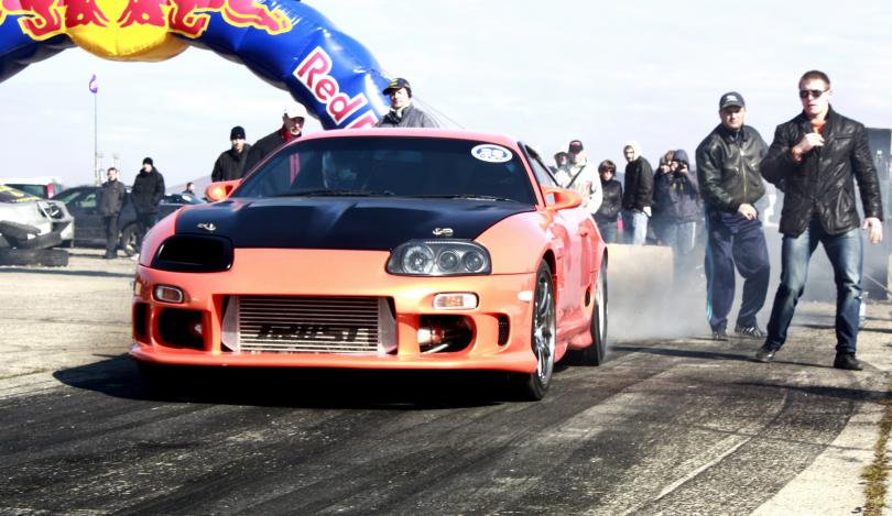

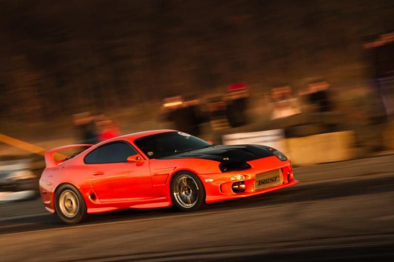

всем привет, давно не был здесь:). про лето. Супра была недели две как на ходу. ездила, перемещалась так сказать и наконец то долгожданная настройка и новые ощущения. первая проблема с которой пришлось столкнуться это исчезающее давление топлива при выходе на буст. на одном из насосов в баке порвался шланг, быстро устранили поломку , в отличие от её поиска. катался по городу , засматривался на девочек:) прописывал карту, вначале до 0.9 ,потом подымая постепенно. опять что то не так буст контроллер настроен на 1.2 то держит, то передувает. поменяли буст , тоже самое, проблема была устранена заменой пружины в гейте на более слабую. давление 1.4 бензин 98, машина едит хорошо по ощущениям. надо замеряться, приехал в штыково там проводились тренировочные заезды 13.4 один букс. попросил у ребят слики разок бахонуть 255/17 гораздо лучше 12.1 но тоже с буксом. до закрития сезона остаётся 2 гонки. не просить же опять колёса. покупаю слики 28/11.5/16 лучший результат 11.201 . не все оказалось так просто как здесь , были какие то ещё поломки, недочёты , но тем не менее. результатом проделанной работы я доволен, есть к чему стремиться. на закрытие сезона занял первое место во втором классе, Супра первый раз заняла 1 место в истории приморского драг рейсинга. за настройку авто огромное спасибо Петру , знает свое дело.

Ждёшь по видео старт, а потом "ну, ну, не заканчивайся..." Хоть видно, как сорвались smile.gif

Достойно good.gif Одна из наиболее симпатичных мне в клубе Супр. Бортовик бы еще велся подробнее acute.gif
