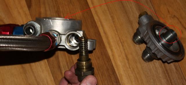

Это все хорошо но обратная сторона медали - падение давления.. У Гредди все разъемы на -10AN думаю это оптимально.
Сами радиаторы думаю взять Earls либо Setrab
Линии и фитинги Earls (либо аналог мейд ин сша)
Проставка с термостатом Гредди

с термостатом падение давки не особо заметно, так как открытие происходит при когда валиш, а на оборотах маслонасос давит так ,что хватит всем. У меня сечение шлангов 10

где купить отдельно термостат?
сообщение 18.12.2009, 10:59
http://www.240sxmotoring.com/groilcoadw.html
