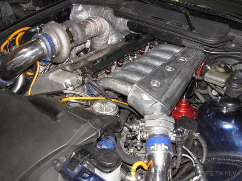

по п.11 скажем так: лично я, против Витиных изделий против ничего не имею, но у некоторых людей были проблемы с герметичностью коллектора...
Я в свое время подсмотрел в Тотал рейсе вот такой коллектор:
Бренд Ku engeneering, пр-во Тайвань. Они его ставят поголовно на все свои корчи и не очень! И что самое главное есть реальные результаты, которые едут!
Дроссель на выбор 80/90/100мм. по деньгам аналогично Soaraвскому...
