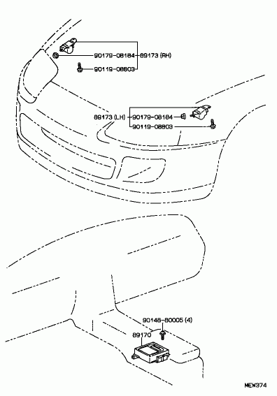

Здравствуйте товарищи Суправоды! Подскажите плиз где у 80 стоят датчики air bag
Мануал не предлагать:)) рою его с самого утра сегодня не могу найти. перешарила весь форум подобной темы тоже нет.
Ткните пжалста пальцем где это дело находится)
и скажите плиз в каком случает срабатывает подушка ?
поясню для чего интересуюсь... хочу купить Супру 80, но там не сток руль, выводы: менялся так как сработала подушка.
интересует насколько сильными должны быть повреждения что бы сработала подушка?

Блок инерционный (измеряет отрицательное ускорение). Находится около ручки КПП (на туннеле).

Еще есть 2 передних датчика

спасибо! меня интересовали именно датчики спереди.
а точнее их месторасположение относительно лонжеронов

Датчики спереди стояли до рестайла. После- их функцию выполнял блок с датчиком ускорения под бардачком, который в подлокотнике.

На атмо VVT-i были только в Штатах и только после рестайла.
А судя по EPC у тебя должна быть вторая подушка. Верхние бардачки на рестайловые SZ-R не устанавливались.

окей, тогда как он определяет что подушка должна стрельнуть? с концевиками на лонжероне понятно, а тут как?

датчик ускорения стоит там...
