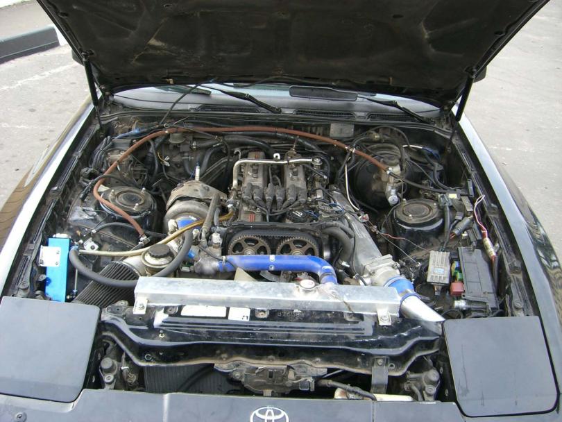

Первую Супру увидел в начале октября 2007 года. Косорукий 1G-GTEU - авто произвело неизгладимое впечатление. Короче заболел. Смущал правый руль. Нырнул в Инет - по объявам нашел в Воронеже то, что ща купил. 70-ка 90 года, в 2007 из Германии, 3 л турбо на автомате. Полный сток...включая краску.
Ну вот на таких колесиках пободрее.
Брал изначально под тюнинг. Цель — надрать 350Z, который в том сезоне купил мой коллега, ну и всякие «спорткары» местного разлива. Ну а до этого чуток покатался в стоке — даже в околоспортивных мероприятиях довелось поучаствовать.

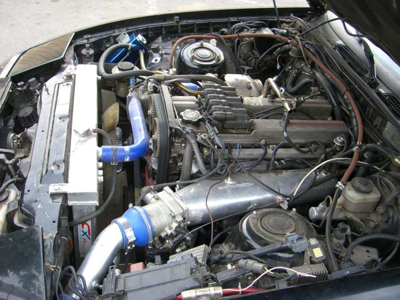

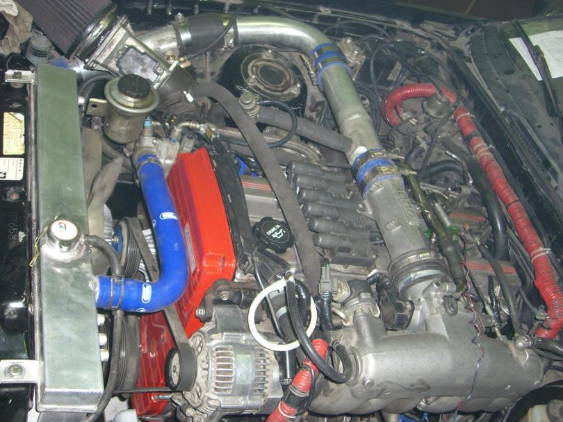

К сезону 2008 были закуплены всякие девайсы (спасибо Джону Траволте!) и силами Дэна (Mr. Y) было сделано следующее:
установка гибридной турбы Т3/GT35
- установка MAFT-Pro (продвинутая обманка, избавляющая от расходомера)
- установка 550сс форсунок, перепайка разъемов
- настройка MAFT-Pro

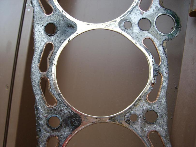

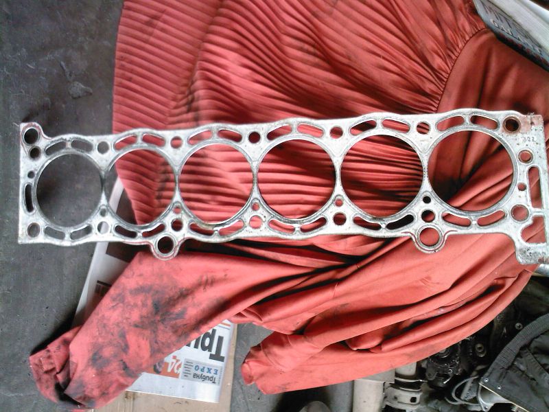

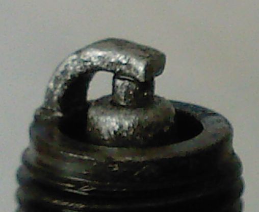

В процессе отстройки чето хлопнуло - и антифриз помчался в небо с открытой левой фары..
ФОТО — продуло прокладку на 1 баре....
- замена основного радиатора
- снятие ГБЦ, разборка
- снятие полурамы, снятие поддона
- вытаскивание шатуна цилиндра №2, дефектовка
- ремонт ГБЦ в АБ (переточка седел, клапанов, правка поверхности) — делали в АБ Инжиниринг
- сборка ГБЦ (с выкидыванием EGR и подогрева дроссельного узла)
- переделка вакуумной системы (Mr. Y style)
До этого на машине был установлен выхлоп 3", впуск 2.5, Walbro, ФНС.

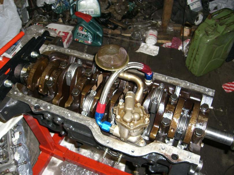

После установки новой прокладки и настоятельных просьб Дэна на ломать машину у него в Кашире (а я живу в 500 км) доехал домой, практически не выходя на положительный наддув.
Ездить на 0.7 бара мне понравилось даже на автомате, но душа поэта не выдержала...е-но. Накрутил 1 бар, встали с Ниссаном 350 — и ролл с 20 до 180. Сделать то я его сделал — но какой ценой. Вообщем, виной было хреновая состояние поверхности блока — о чем я знал, но эксперементировал.

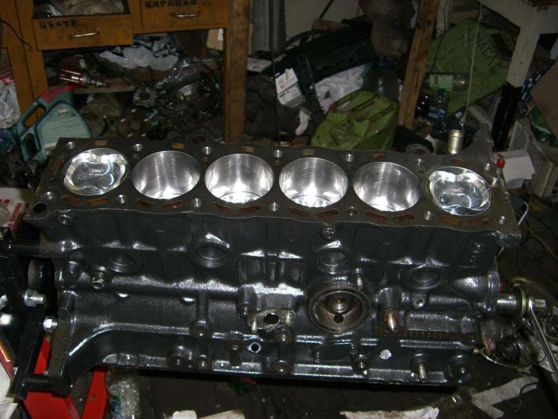

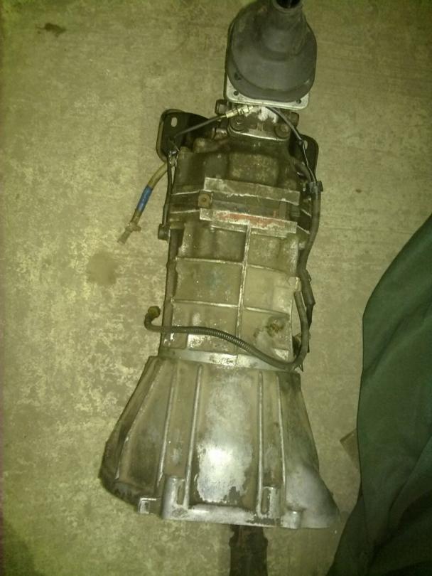

Потом было принято решение делать все по уму — с расточкой, заменой поршней на ремонт, металлической прокладкой и т. д.+свап автомата на W58 (просто с машиной ее купил — решил оставить, сцепу тока усиленную купил) Затянулось это на всю осень 2008.... Сцепа эта кстати Spec Stage 3 оченб понравилась. анонсировано до 500 ньютонов - а услие выжима почти гражданское.
В конце декабря машину все таки сделали. И я не удержался — был сухой асфальт, у меня стояли зимние нешипованные скоростные колеса... Начал обкатку — как боевого мотора, 2 дня кайфа — потом на наддуве 0.7 и 4 тыщах оборотов уже в полубоевом режиме пропала тяга и мотор затроил.

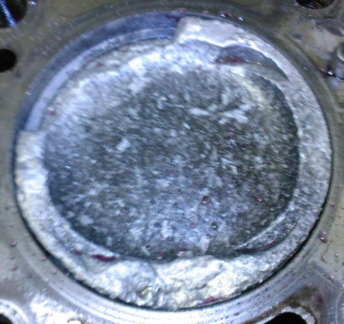

Вот очень жесткие фото — короче во время сборки местные умельцы повернули зажигание и не проверили при заводке. Итог — поршень 1-го цилиндра сплавился до 1 кольца... Детонация, е-мае...

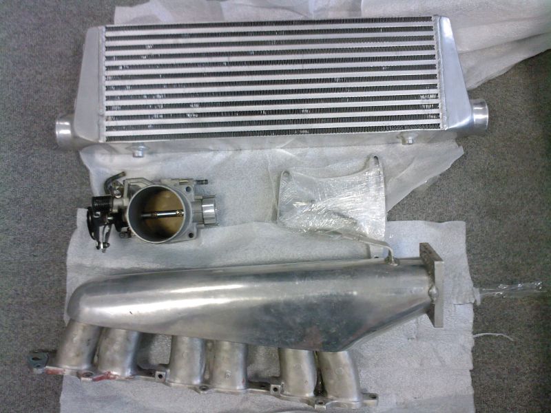

Пля, я был в бешенстве, учитывая задиры на цилиндрах и отсутствие второго ремонтного размера у Тойоты! Но есть жизнь после смерти! Делают 2 размера после ремонта мерикосы! Но самое главное — кто делать будет сам ремонт? Но нашлись смелые люди! Взял я кованные поршни Probe и шатуны Eagle, прокладку пришлось поменять под новую расточку — взял 2 мм.

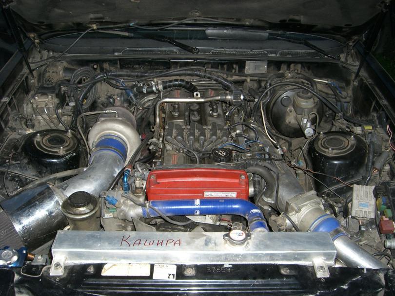

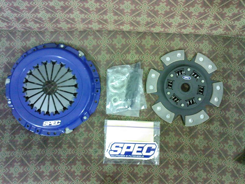

Также продан был Мафт-про и заказан АЕМ, за очень адекватные деньги мне нашли проводку в штатах.. Уже в 2009 были докуплены еще тюнинги. Кит впуска, позволяющий 7М пойти по стопам джея и получить куллер со входом и выходом с разных сторон (в стоке у 7М с одной). Коллектор кастом америка (сделан не очень, но за такие деньги претензий нет), куллер, дроссель от финика 45-го (большой для меня, но че делать) ну и пайпинг — такой хреновй, что я оставил свой, который притащил еще в 2008 Первый выезд был в апреле — когда мотор поставили в машину. Сетап был жесть — ввиду продажи мафта ездил на расходомере от лексуса — т. е. сток тока с большой турбой... Вот родной мозх богатит сволочь... до 10.3 — 10.4 сваливается. А еще в нашем варианте не вставал капот.
Но проехались так — без капота, 2-3 передачи чуть в обкатке — едет. Ну а потом она уехала в Каширу на установку всего железа.
Мини слет Супр в Кашире

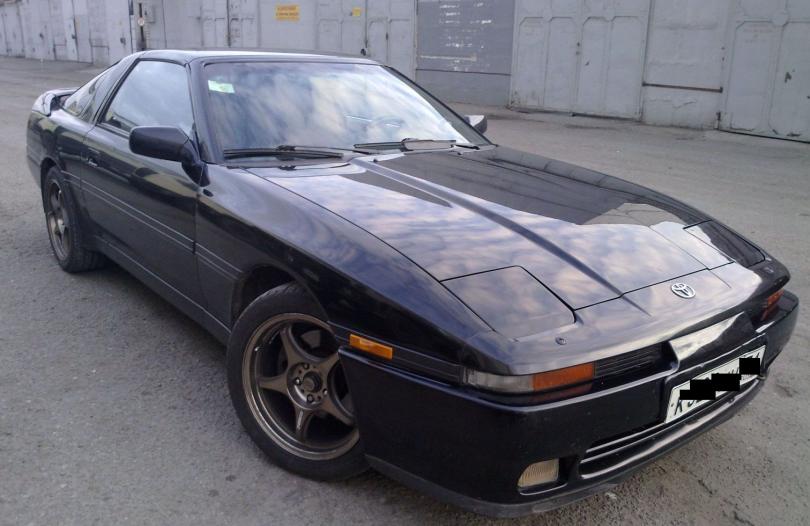

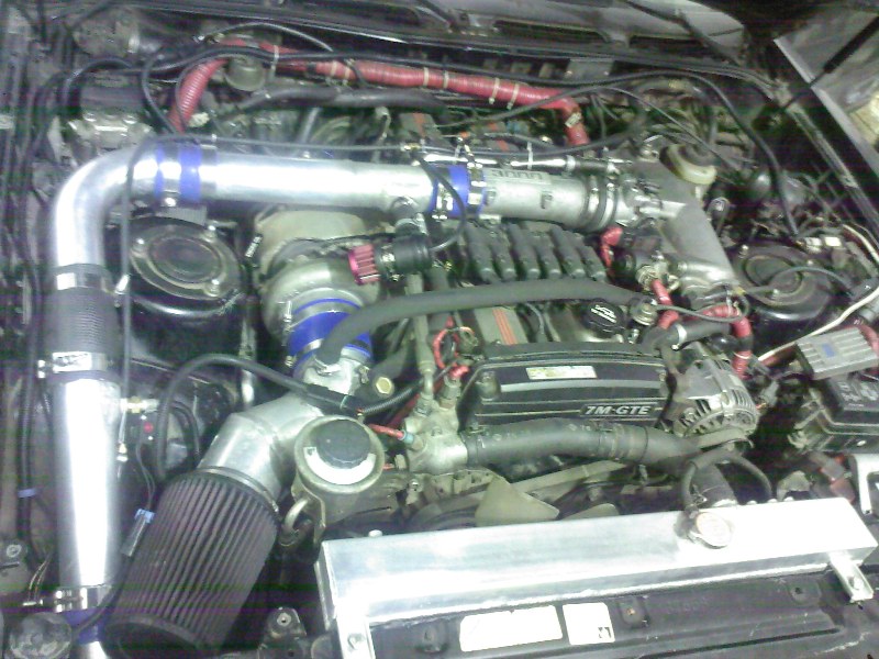

Вот что в итоге получилось.
Счастливый хозяин

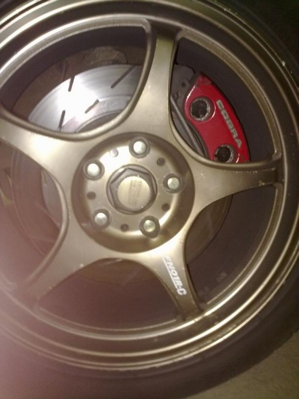

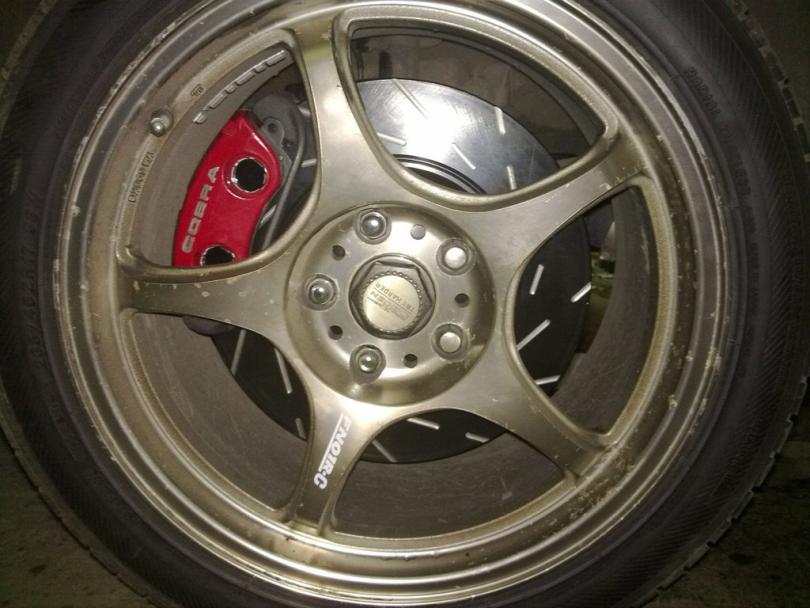

Просто фото

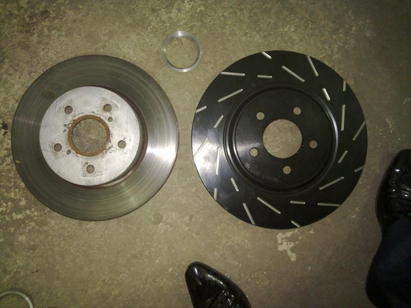

Планы на лето - заниженные стойки с пружинами, большие тормоза ну и это...мало уже 400 сил...

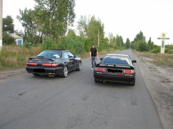

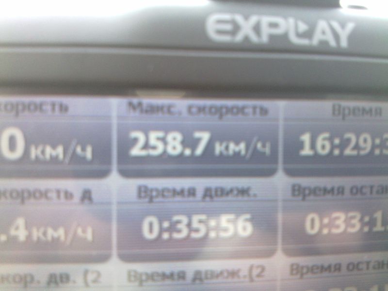

Катался с ТурерВи - есть ребятки в городе - два 90-х и один 100-й Марки - что бы понять, что едет. фото:
Ехал с пассажиром и GPS в машине. 0-100 - 6.5 с - боялся порвать свою вторую! 58 коробу. Зато через 16 с 185 км/ч (с нежными переключениями) - и GPS при этом запаздывает. Да, туреру за счет вялого старта проигрываю, потом на 3-й - как стоячего (турер автоматный, трогался с 2-х педалей). Рекорд максималки - 257 на 6500 оборотов 5-я передача_в_отсечке. Поставим 7200 - повеселей будет. Пробовал редуктор с Торсен 4.1 (сток у меня 3.7) - коротко для такой мощи. Оставлю 3.7 -2-я до 110, 3-я до 170. Мне важно ускорение в пределах передачи, ну и машина ввиду веса может ехать только от 100 км/ч (без фатальных последствий типа свернутой сцепы).
