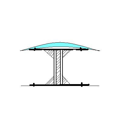

GTEpowered

Я думаю вот над такими штучками

Как это крепится?

Если есть кто может подобное сделать, только не из чернухи и качественно готов купить.
Так же обсуждалась тема сделать еще по диагонали балку... Ну не знаю, с поперечиной я лучше просто с открытыми окнами покатаюсь/
А и вот еще - задняя распорка - Must have на 70-ке

Радик - это ниачом. Надо поперечину (крест).
jdi - все там нормально сделано. Но машине 20 лет и это дает о себе знать.

Родион, могу сварить крест из водопроводных труб. Цвет будет называтсо "первая ржа", очень брутально будет wink.gif

родь,давай как дэн предложил крестом сделаю,из нержи-бюджет для клубных,только не суетись,ладно?

Б.. небо "в клеточку" не хочу.

верхний рисунок накладываем на нижний... вот примерно такая канстукция, ок? Но я бы сначала попробывал бы бруски НИАчом которые

брусики начну делать завра-цена вопроса?

не надо ниче варить.
просто без крыши надо ездить медленно.
когда же крыша на месте проблем с жесткостью не наблюдается.
p.s. Паша Брингер сварил крест и ставил вместо крыши. сделал он это после того как стекло на скорости 140(вроде) слегка загнуло так что крыша не вставала обратно пока его на место не отгнули.
